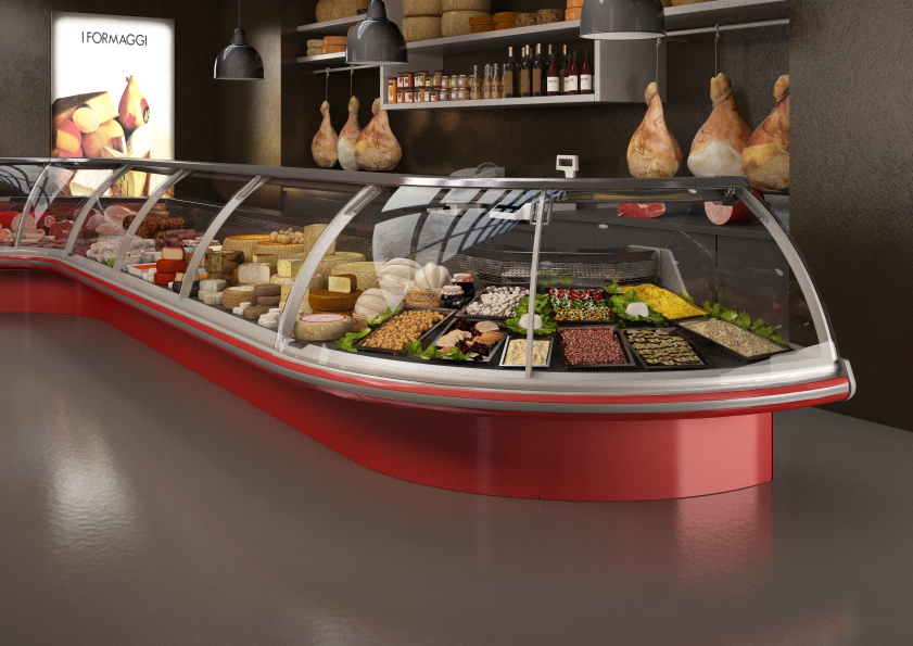

avrei bisogno di un consiglio per risolvere un problema.
Nel rendering di uno stand, avrei bisogno di mappare delle pareti con delle texture che siano(come sono nella reraltà) retroilluminate.
Ho provato ad attivare il luminosity layer e purtroppo mi fa diventare nera la texture una volta applicata.
Anche aggiungendo dei layer come il backlighted sul canale diffuse non mi da nessun risultato.
Se qualcuno avesse qualche consiglio gli sarei molto grato!
grazie

Ciao, la faccia nera probabilmente è perchè hai la normale del poligono invertita oppure la luminanza non è abbastanza forte per i parametri di camera che utilizzi.rezcomo ha scritto:Buongiorno,

Ad ogni modo non è il metodo migliore secondo me, sarebbe meglio usare un 2sided material, oppure se non vuoi sbattimenti, tiri fuori i pass degli oggetti retroilluminati e li fai in photoshop in pochissimi click!
Re: pannelli retroilluminati
Ho fatto come detto da nex: luce area coperta da un pannello con 2side material.
Allego render in bassa per farti vedere il risultato.
