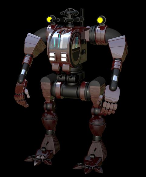

salve ragazzi
presto comincerò un nuovo video
e c'è un robot che sarà il nostro avversario
il robot è questo
solo il file cinema pesa 450 mega ...le immagini pesano 8 mega
l ho alleggerito un po...togliendoci materiali pesanti e ho eliminato alcuni componenti
e quindi sono arrivato a un tempo di rendering di 50 secondi ,sarebbe la foto che ho messo sopra
se lo comprimo arrivo a 90 mega con winzip ,volevo passarvelo cosi mettevate un po di mano voi
il robot ha tantissimi oggetti e figli sotto figli
mi date qualche consiglio per alleggerirlo ?

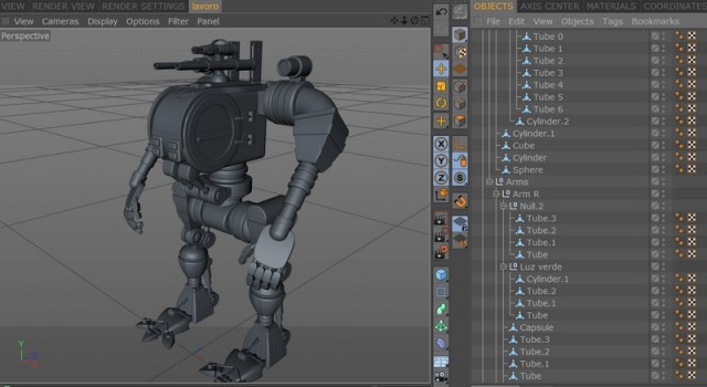

Allora: ho scaricato il file. Mah.....l'hai fatto tu? Sembra non modellato con Cinema.........Cmq a parte questo alcune considerazioni.
- è enorme. Non ti sei accorto che è gigantesco?
- è fatto tutto di poligoni. Non c'è una sola parte che non sia poligonale
- anche le Subdivision Surface (ex HyperNURBS) sono state rese poligonali
- dato l'enorme numero di poligoni e la loro vastità, te lo credo che pesi non poco
A questo punto non credo che si possa allegerire, se non rifacendo la maggior parte dei "pezzi" usando promitive. Tipo i tubi, tubicini e compagnia che si possono fare con la primitiva Cilindro ad esempio. Come anche i fari (sono fari?) sulle spalle. Insomma c'è un bel pò di lavoro da fare, ma solo rifacendo alcune parti riuscirai secondo me ad allegerirlo. E poi rimpicciolendolo. Non serve a niente, come dici, unire alcune parti, perchè sempe poligonali sono. A che ti serve così enorme? Altra cosa chiara che così non riuscirai mai a riggarlo..........
Noi? :) :) :) . Gionni, il modello è tuo e quindi metteci le mani tu, scusa.... :) :)
