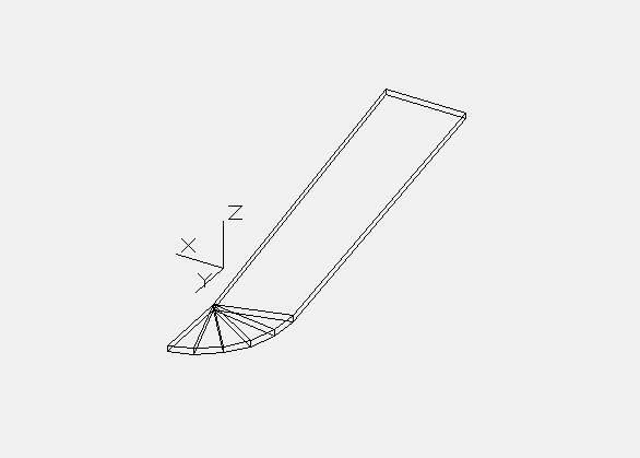

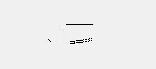

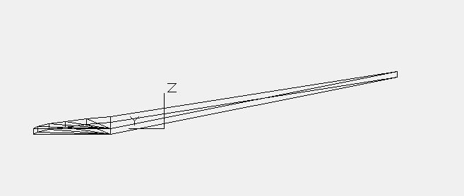

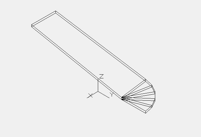

Ciao a tutti, so che molti di voi utilizzano AutoCAD per i propri progetti.
Ho un problema. Non riesco a creare la rampa del garage. E' una semplice rampa con una curva finale. Supera un dislivello pari a 300cm. Ho creato il profilo con delle linee pensando che si potesse in qualche modo - alla fine - ''rimepire'' facendolo diventare 3d.
Posto qualche screen delle viste per farvi capire meglio. Magari, potrei mettere anche il file .dwg.
Grazie

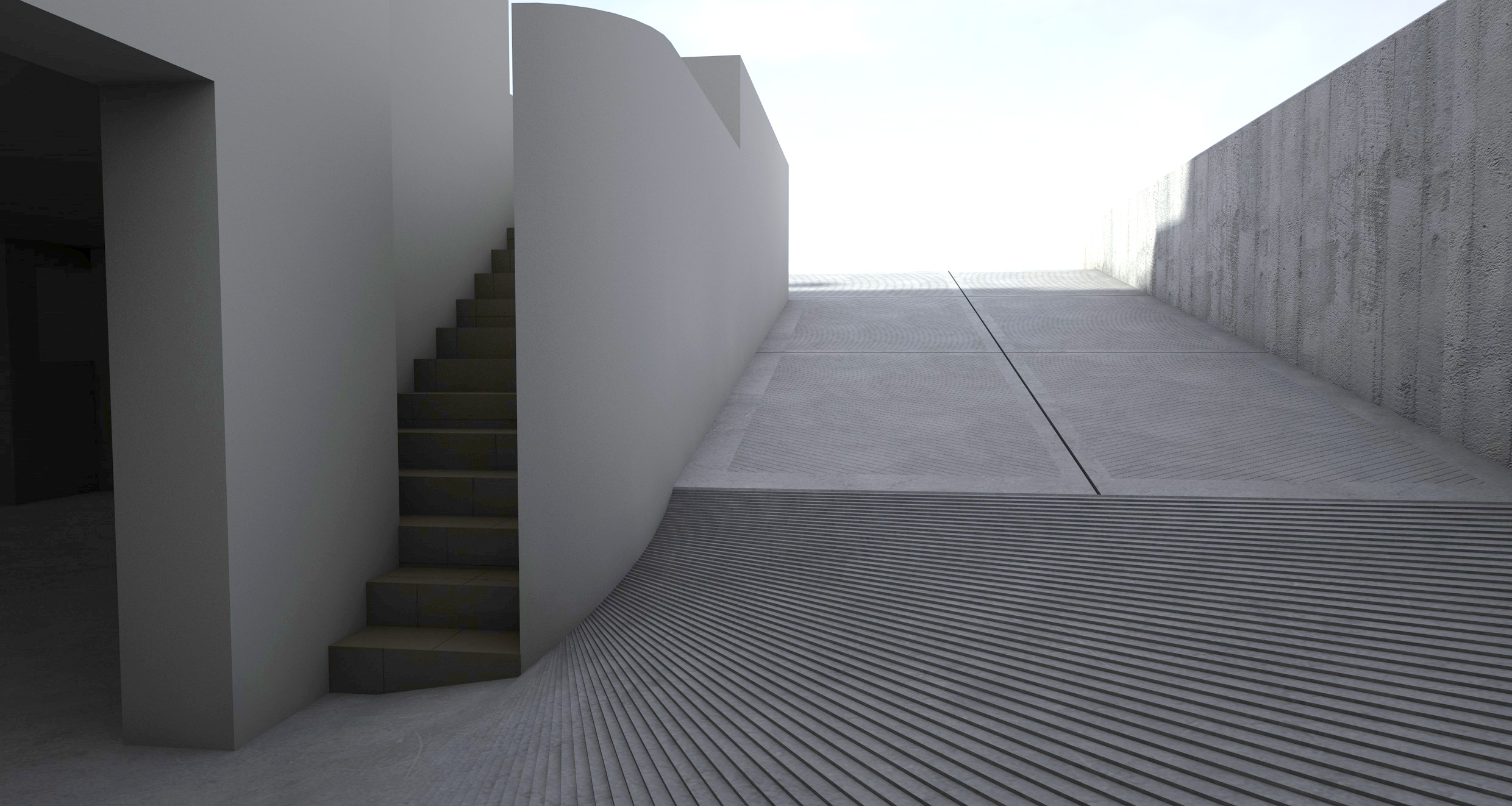

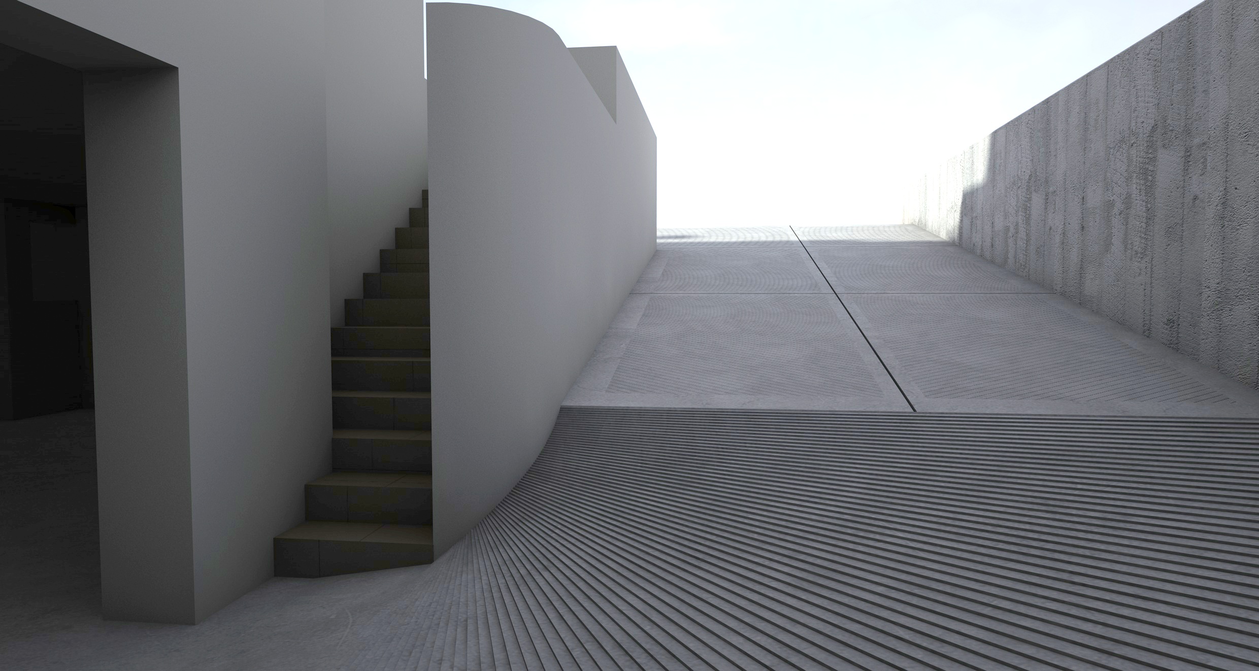

ciao,
io con autocad, questo problema l'ho "risolto" unendo tanti piccoli spicchi. ovviamente viene leggermente scalettata ma il risultato finale non mi sembra male.
