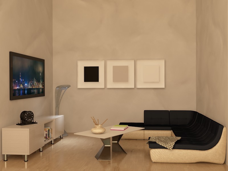

buongiorno a tutti,
questo è il mio primo "vero" rendering di una sala.
personalmente mi ritengo abbastanza soddisfatto.
ma voi ditemi tutto quello che pensate :)
sono pronto a ricevere qualsiasi consiglio e critiche! :@
grazie
V.
ho usato qualche modello già fatto, lavorato tutto con C4D.

Ciao.
Beh! Bel lavoro per il tuo primo rendering?
La domanda "quanto c'è di tuo?" è obbligatoria, cioè, i modelli e i materiali sono tuoi?
La trama beige del divano in basso a sinistra è da rimappare, purtroppo si nota subito.
Toglierei anche un po' di giallo dalla scena, per renderla un po' meno piatta.
Sceglierei tra muro e fonte di luce. Una delle due la farei neutra.
P.S. nei quadretti ci vanno delle immagini :)

ciao,
grazie per avermi dato il tuo parere,
allora di mio c'è , TV, quadretti e coperta; poi ho usato modelli già pronti.(non so sei sia giusto lavorare cosi (), ma volevo concentrarmi sulla vista e la resa della luce e materiali)
materiali sono tutti creati da me, tranne per il vaso.
pavimento e immagine tv sono texture trovate in rete.
grazie ancora

Quel mobile li mi è familiare!! :lol:
Non male ma c'è qualcosa che stona, la luce principale da dove proviene?
C'è qualche apertura nella parete di fronte a quella dei quadretti?

Allora mi sorge una domanda, è lecito lavorare con modelli già pronti?
Comunque, la luce da una porta aperta dietro

Certo che è lecito lavorare con modelli già pronti, se pensi a tutte le aziende produttrici BeBitalia, Mdf, ecc ecc che hanno delle gallerie di modelli 3D dei loro arredi a disposizione degli utenti.
Io per questa scena rivedrei l'illuminazione, come detto c'è qualche problema a capire da dove provenga la luce.
I materiali sono da rivedere però prima concentrati sulla luce.
La tv mi sembra più un quadro forse anche per l'eccessiva altezza.
Un saluto.

Grazie mille! Cercherò di rivedere la luce e materiali allora.
Ancora un grazie a tutti voi!
A presto! ;)

La mia era una battuta perché il porta TV IKEA l'ho fatto io (se è quello, mi sembra di si) e l'ho messo a disposizione qui sul forum e sul mio sito, certo che si possono usare modelli pronti!
vezzolinicola ha scritto:Comunque, la luce da una porta aperta dietro
Quindi non ha finestre questa stanza?
Se è così propenderei per una luce totalmente artificiale; oltre alla lampada, quindi, pensa anche ad un lampadario o a dei faretti a soffitto, e inverti le tonalità, luci principali bianche, luce lampada giallina!

Si, porta TV IKEA, grazie :) , comunque c'è un corridoio con la porta aperta e leggermente illuminata , ma l'illuminazione principale arriva dalla portafinestra a sinistra che da sul giardino .
Stasera ci lavoro e se riesco pubblico domani i risultati ;)

Allontanati un po' allora. Porta l'inquadratura un po' più indietro, in modo che si vedano di più i muri e i loro spigoli.
La scena presenta 3 pareti piene, senza finestra. Se ti allarghi e prendi un pezzo di finestra o porta sembrerà meno "chiusa",
anche diminuendo la lunghezza focale della camera.
