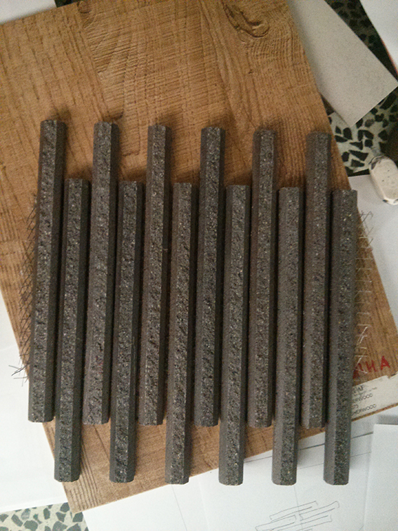

ciao ragazzi,
sono alla disperata ricerca di una texture inerente un rivestimento particolare:
si tratta di listelli in pietra,su rete,da posare come mosaico.
allego una foto scattata con il cellulare
P.S.:andrebbe bene anche qualcosa di simile da perfezionare con Ps...
grazie!

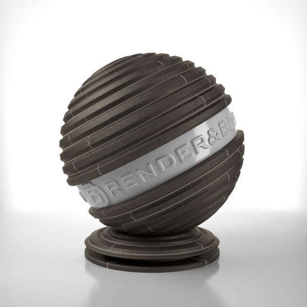

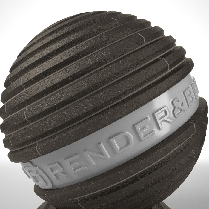

Ecco quà, non posso condividere lo shader ma le tessiture dovrebbero darti una buona base di partenza.
Ti allego una mappa per il displacement da utilizzare nell'apposito materiale e una weight map per delimitare lo stucco tra tassello e tassello. Assegna il colore che vuoi, un po' di glossiness nello specular layer e un po' di rugosità nel bump channel. Spero ti siano d'aiuto.
standard preview scene0151.jpg (86.06 KiB) Visto 5422 volte
Archivio 3.zip
(71.01 KiB) Scaricato 328 volte

fantastico!
è stato fin troppo facile ottenere un buon risultato con le mappe postate ed i tuoi consigli,grazie mille!
in effetti avrei dovuto pensarci invece di incapponirmi nella ricerca della texture.
ne approfitto per farti un paio di domande in merito:
-la mappa per il displacement l'hai ottenuta con Ps?
-al fine di rendere piu' agevole il tempo di rendering avrei pensato di sostituire la mappa diplacement con una normal map che posso produrre dalla mappa dispacement,da inserire nel campo "bump" (le superfici in questione non saranno in primo piano)...potrebbe essere una scorciatoia valida?
grazie ancora per il prezioso aiuto ;)
