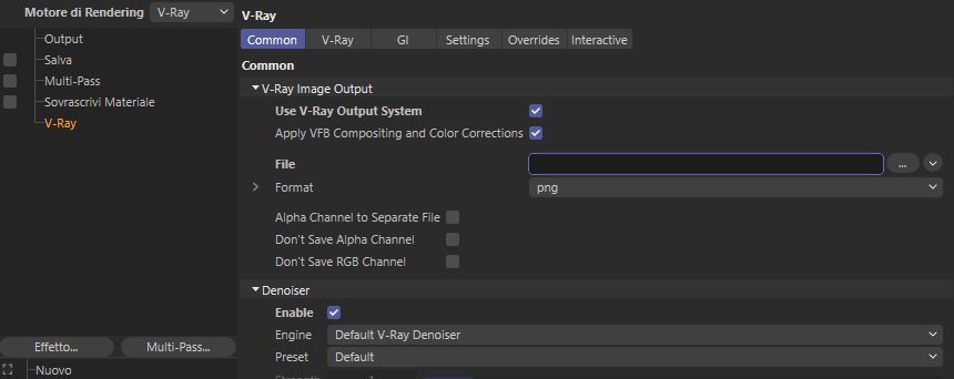

Ma hai impostato il file con il salvataggio tramite il Vray output system? se imposti di file dal output "normale" non ti salva i vari canali!
