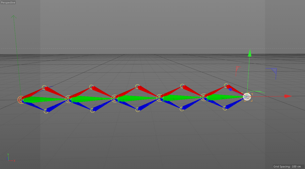

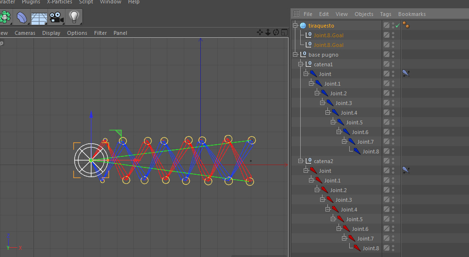

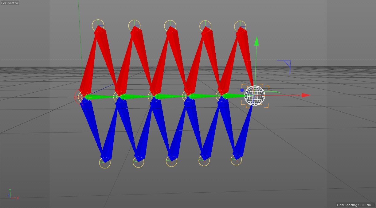

Ciao Claudio
ti allego un esempio fatto al volo
il trucco è quello di usare 2 IK contrapposte e mettere i goal dentro al pugno
Essendo un rig meccanico fai molta attenzione alla precisione con cui collochi le joint altrimenti stirando le joint si disallineano come nel mio caso fatto di fretta.
Allineale in maniera precisa sia sulla verticale che sulla orizzontale e fai concidere nello stesso punto la punta delle 2 catene
Ricorda di partire dal pugno compresso perchè la IK conserva una memoria di forma e questo implica che non puoi fare l'operazione al contrario, ossia partire dal pugno esteso.
Per la pesatura modella ogni singolo braccio separato così lo puoi associare singolarmente alla propria joint.
Non fare un blocco unico perchè è un suicidio "riggamente" parlando
Buon divertimento

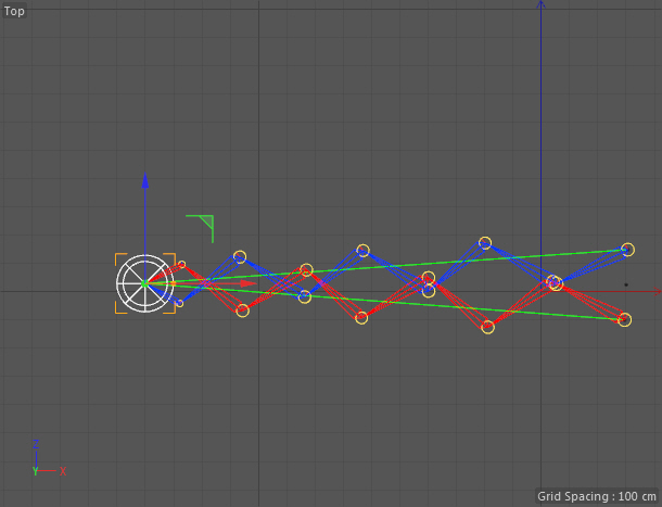

EDIT
scusa non avevo notato un particolare fondamentale dei pugni pfiu ....
hanno i perni al centro

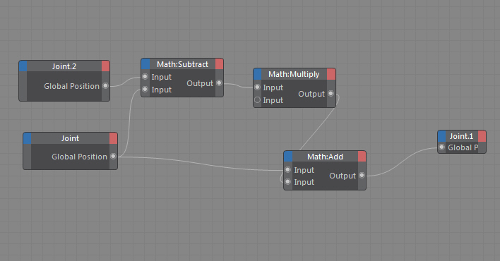

qui purtroppo ti occorre un bel po di xpresso per tenere le joint vincolate correttamente
in pratica ogni joint della catena rossa deve essere in mezzo alle 2 della catena blu
La chiusura della rossa non avendo il riferimento di 2 joint blu l'ho chiusa con una ik
ti ho allegato l'esempio per questa versione vincolata al centro e tutti i singoli script xpresso per tenere le joint vincolate
pugno a molla_versionecorretta.zip
(95.47 KiB) Scaricato 129 volte

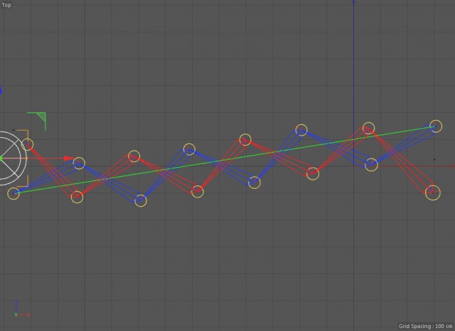

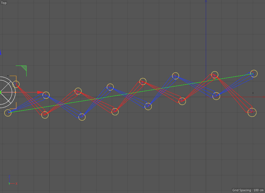

;( ;( c'è qualcosa che proprio non va.... :( le prime joints si muovo bene.... Poi iniziano a perdere l'allineamento....
Se hai tempo di vedere l'allegato mi faresti un favore. Comunque non ti preoccupare, farò tentativi..
Grazie mille.
Claudio
test pugno.c4d.zip
(78.39 KiB) Scaricato 127 volte
cappellaiomatto
Messaggi: 1581
Re: Pugno estendibile
un po di deformazione è dovuta al fatto che l'allineamento delle joint non è proprio perfetto, la distanza tra le joint non è sempre uguale e stendendo tanto la catena si deforma.
purtroppo per semplificare il movimento e emulare tutto tramite una cinematica indiretta (che è molto più semplice da animare) un po di deformazione ci sarà sempre e non è correggibile a meno di non cambiare il rig radicalmente e fare tutto in cinematica diretta.
Dipende tutto da quale è il risultato finale che vuoi ottenere.....se vuoi un rig iper realistico purtroppo c'è un bel po da sudare, se invece ti accontenti di questo che l'occhio lo paga comprimi di più le joint in posizione base e lavora bene sugli allineamenti.
per la parte finale rossa puoi correggere con il goal della cinematica dell'ultimo pezzo.

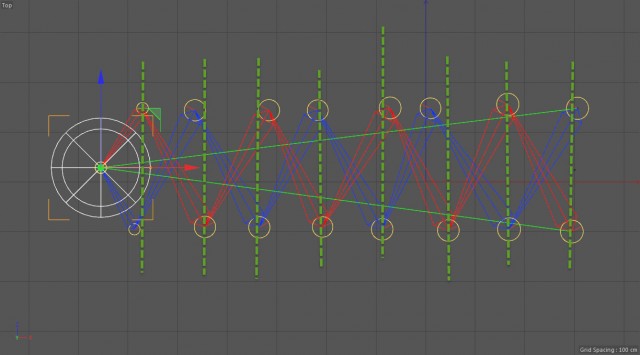

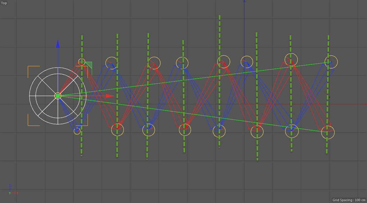

Visto che questo rig mi ha stuzzicato ho voluto dedicarci 10 minuti per trovare la soluzione finale :mrgreen:
non mi piace lasciare le cose incompiute..... 8-)
Come tutti i rig specialmente se complessi occorre passare tramite varie release per capire quale è la strada corretta ed è quello che ho fatto.
Chi ci teneva sotto scacco era il perno centrale quindi era inutile cercare di aggirare l'ostacolo emulandolo ma la soluzione doveva essere quello di sfruttarlo invece come movimento principale
In questa versione che reputo la definitiva abbiamo
Catena IK verde principale con abilitato squash e stretch
cosi facendo ogni joint rappresenta la distanza tra un perno e l'altro
a questo mi sono aggangiato creando tante piccole ik a forma di triangolo e posizionando in gerarchia i goal e le catene
(questa fase è molto critica e occorre parecchia concentrazione e attenzione....ci vuole un attimo a mettere gli oggetti nei posti sbagliati e rovinare tutto)
tirando l'ik del verde tutto il resto viene di conseguenza
Per posizionare il tutto ho usato le coordinate in maniera tale da ottenere misure perfette.....fondamentali per la buona riuscita del rig.
Buono studio
pugnomolla_ik_finalrelease.zip
(67.3 KiB) Scaricato 149 volte
