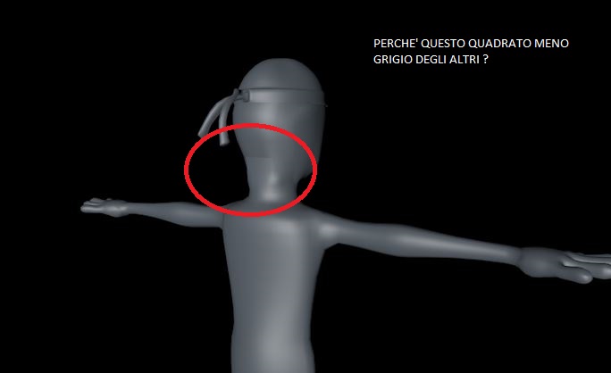

Errore materiale o selezione
Messaggio da felix_dev »
Basta vedere l'allegato

verifica le normali dei poligoni, sembrano invertite

Grazie natas ma avevo già controllato le normali , tutte allineate

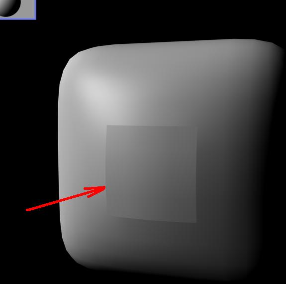

:? ..potrebbe essere un problema di phong shading interrotto. Ho riprodotto (forse!) il problema, allego screen.
Prova selezionando l'oggetto in modalità lato -> tasto dx -> "seleziona bordi phong interrotti"; se te li evidenzia allora click su "riattiva phong shading". Prova un po'! :o

Magico,myskin grazie ! mi ha evidenziato immediatamente tre lati con phong interrotto,problema risolto,grazie 1000
Potete chiudere e magari modificare il titolo,magari se gli altri avranno questo problema la soluzione è scritta qui da myskin!
