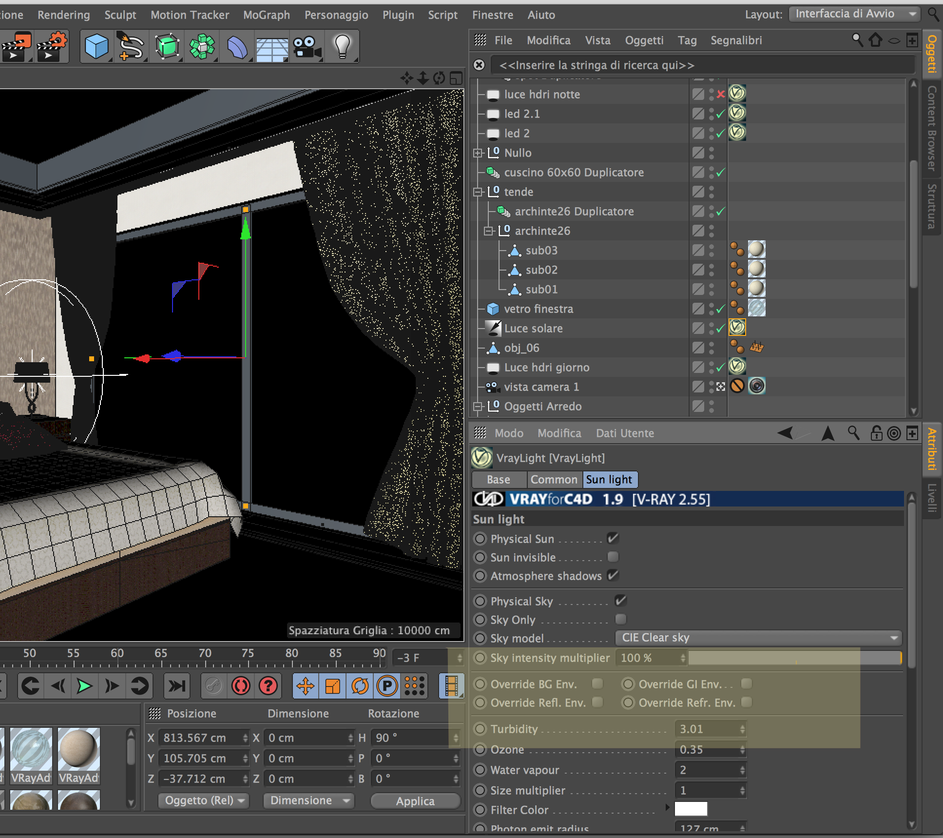

sto lanciando dei render di interni di un appartamento e mi assale un dubbio atroce.
per ottenere lo sfondo completamente nero per poi post-produrlo in photoshop mi ricordavo che dovevo solo disattivare OVERRIDE BG nel tab del vraylight del phisical sky e lasciare il resto con la spunta. Stamattina invece per avere lo sfondo nero devo necessariamante disattivare tutti e 4 le opzioni. Sto sbagliando? :? :? :?
allego un'immagine
buonagiornata a tutti ;) ;)

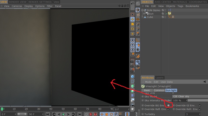

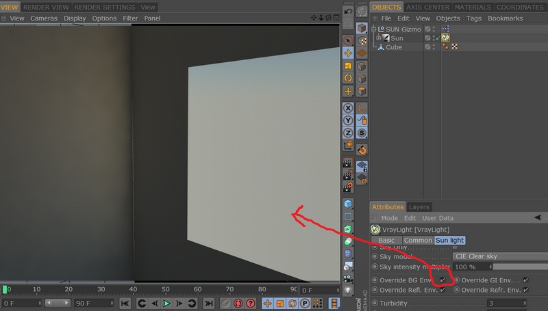

In realtà basta solo togliere la spunta da BG Override, come hai sempre fatto. Difficile capire perchè in quella scena invece li devi disattivare tutti. Prova a copiare la scena in un nuovo documento e riprovare: ogni tanto, su alcune cose, Vray si impalla, tanto che la stessa cosa ripetuta su una nuova scena poi và correttamente.........

grazie Vampiro! ;)
credo che sia la riflessione dei vetri che da fastidio poichè se la elimino effettivamente ho lo sfondo nero... :)
