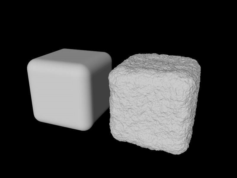

Messaggi: 3056
Re: Transformare un cubo
Prendi il cubo, smussalo, suddividilo in maniera adeguata e applica un materiale con canale Displacement attivato in cui carichi uno Shader Disturbo (io ho utilizzato l'FBM) poi è questione di variare l'altezza in cm del Displ. e la Scala Globale del disturbo!
Ti allego file di esempio!
[Edit] E poi giustamente, come dice Elisa, una tex nel canale colore che sia uguale alla pietra che ti serve!
Cubo_Displ.rar
(98.07 KiB) Scaricato 82 volte

Comuque a me mi interessava rendere come un pietra un cubo senza usare il render , che si poteva vedere sia con il render e sia senza render
In almeno 2 modi: dopo averlo adeguatamente suddiviso, puoi utilizzare lo sculpt, oppure il Deformatore Displacer. In quest'ultimo, nel tab Shading, puoi inserire come fatto da Hurricane un Noise. Dopo puoi settare e personalizzare sia lo shader Noise che i parametri del Deformatore Displacer come più ti aggrada............
