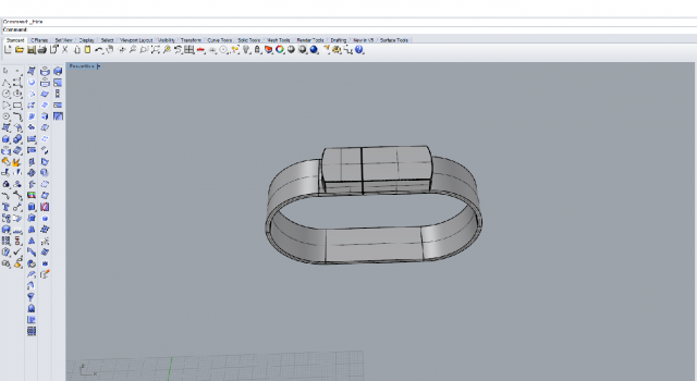

Salve ragazzi dovrei realizzare una brevissima animazione di un bracciale che da chiuso(da allegato) si apre, ho provato un po' a smanettare con i vari deformatori senza ottenere nulla di decente.
Qualche consiglio o aiuto sul come riuscire nel mio intento?

La soluzione migliore è riggarlo con una catena di joint e poi aprirlo ma deve essere modellato in cinema altrimenti tutti i migliaia di poligoni quadrangolari e triangolari si distruggono nella piega. Va modellato dentro cinema almeno la parte morbida.

Grazie per la risposta, a questo punto la mia domanda è, esistono vie alternative per fare ciò con modelli importarti da rhino?

guarda non saprei, purtroppo deformare una mesh completamente distrutta da una modellazione nurbs su un CAD pur sempre in linea con l'organicita' della costruzione che rhino fa, ma poi esportata verso un software che ragiona totalmente a poligoni, e' un delirio, l'unica e' modellare in cinema le parti morbide...:(

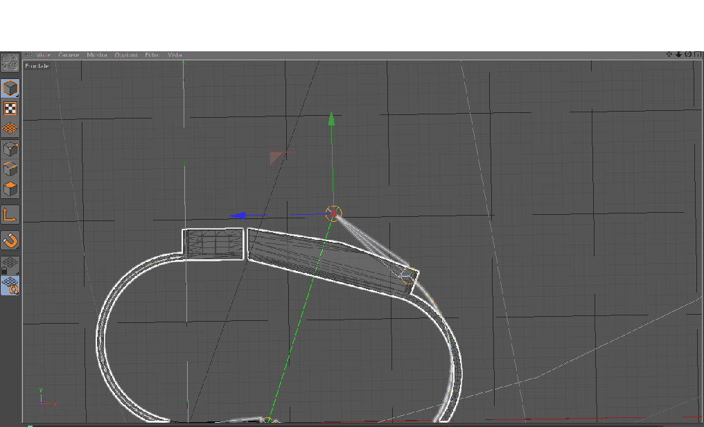

Effetivamente con "import curves" di rhino.io sembra io riesca ad aggirare la modellazione direttamente in cinema

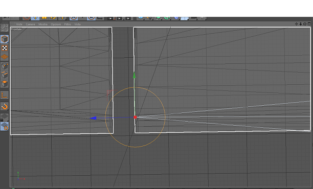

Master ti rompo l'ultima volta, come mai con l'ultimo joint quando provo ad aprirlo mi rimane fissata la superficie come se non riuscisse a prenderla?
