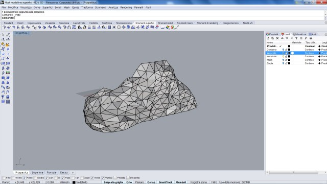

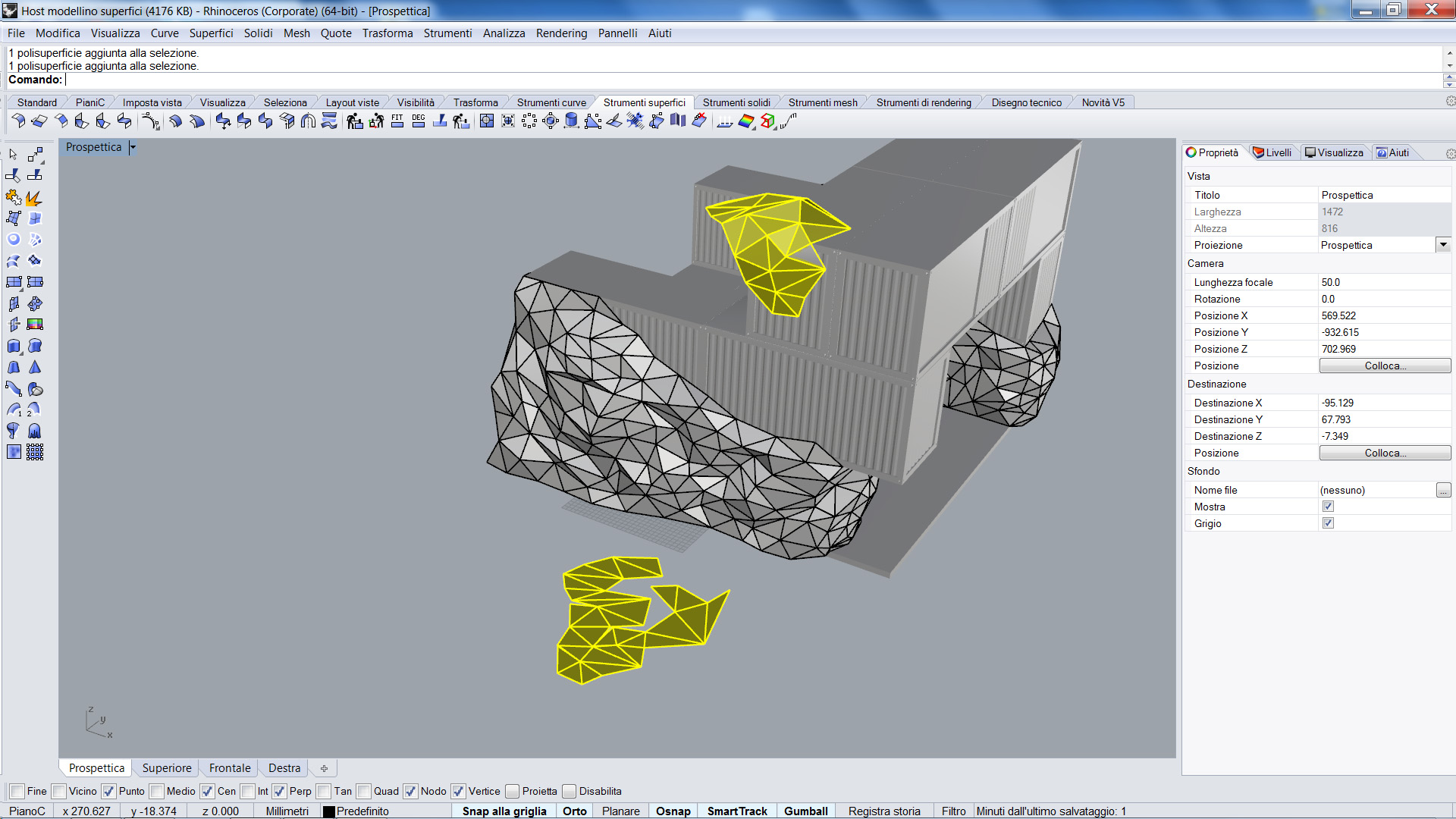

Salve a tutti, spero che l'argomento faccia parte della sezione giusta. Premetto saro un po prolisso quindi armatevi di pazienza :lol:
Devo realizzare un modellino in scala di un progetto che ho fatto durante un corso in università, il mio problema è realizzare la struttura di triangoli che vedete nel render qui sotto.
Il costo della prototipazione è proibitivo, quindi pensavo di prendere la superficie 3D, svilupparla come se fosse un lamiera, stamparla su un cartoncino e poi piegarla lungo i vari bordi, come se fosse un origami per intenderci.

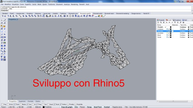

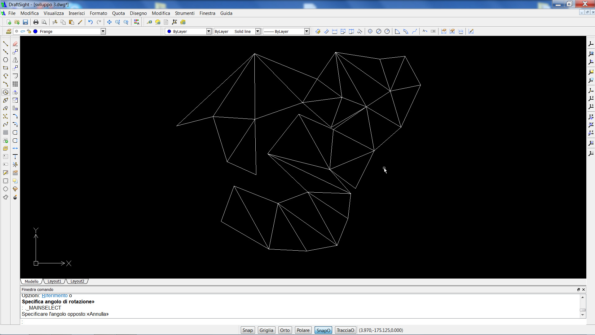

Il problema è che con Rhino viene uno schifo ( come potete vedere dallo screen), cosi guardando per caso su qualche tutorial scopro la funzione uwrap di cinema, ora mi chiedo potrebbe fare al caso mio? premetto che non la conosco e che non mi serve un risultato preciso al 100% ma uno che si avvicini abbastanza giusto per dare l'idea di come si presenta questo rivestimento.
Qualcuno sa darmi qualche consiglio su come usare l'unwrap e se effettivamente mi potrebbe tornare utile, ho anche visto che c'è una guida qui sul sito, e pensavo di acquistarla, ma se non mi serve a niente lascio stare.
grazie
P.s. Il modello l'ho realizzato con Cinema, non so se questo possa tornare utile.

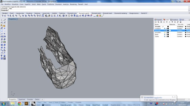

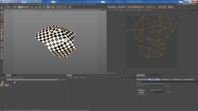

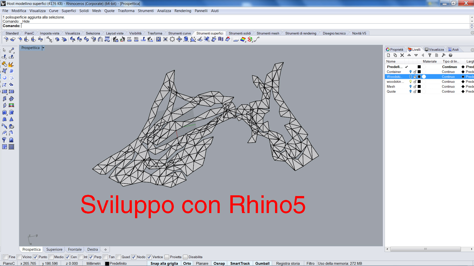

Piccolo aggiornamento, ho seguito il video corso del sito sul unwrap, e ho iniziato a fare delle prove.
Con Rhino ero riuscito a stendere decentemente una piccola parte di copertura, cosi, visto che avevo un riscontro ho deciso di provare i settaggi di bodypaint che ci si avvicinavano di più per poi usarli sui pezzi più grandi.
Devo dire che il risultato è più simile di quanto mi aspettassi, più tardi postero i risultati delle altre superfici.
Peròmi sorgono un po di domande, innanzitutto:
Nel bodypaint 3d setup wizard mi viene chiesta il tipo di mappatura nel videocorso viene suggerita la cubica ottimale, mentre quella ad angolo a che serve?

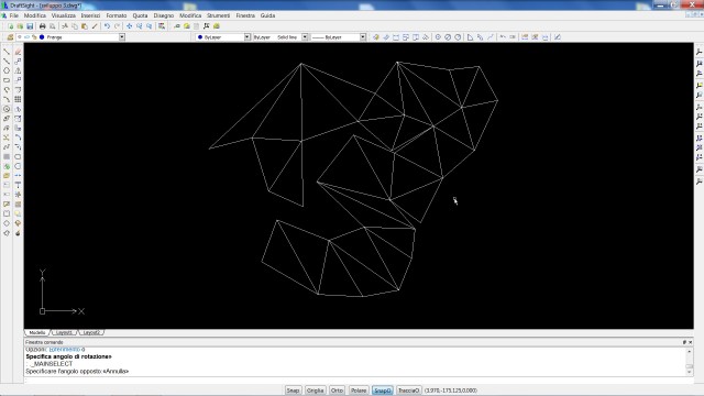

Ma la vera domanda è, una volta ottenuta l'unwrap desiderato, esiste un modo per esportare le linee in vettoriale quindi non doverle rasterizzare?
Messaggi: 3978
Località: Torino
Re: Unwrap ?
Messaggio da Arkimed »
fedestampini ha scritto:...Però mi sorgono un po di domande, innanzitutto:
Sono algoritmi differenti che valutano i criteri con cui vengono creati gruppi o isole di poligoni UV, in base ad esempio alla loro angolazione, per un rilassamento ottimale... chiaramente la loro efficacia varia da un modello all'altro per cui conviene fare delle prove.
fedestampini ha scritto: Ma la vera domanda è, una volta ottenuta l'unwrap desiderato, esiste un modo per esportare le linee in vettoriale quindi non doverle rasterizzare?
Non credo si possa fare... come spiegato nelle videopillole, puoi creare un riferimento come livello bitmap da esportare verso photoshop.
