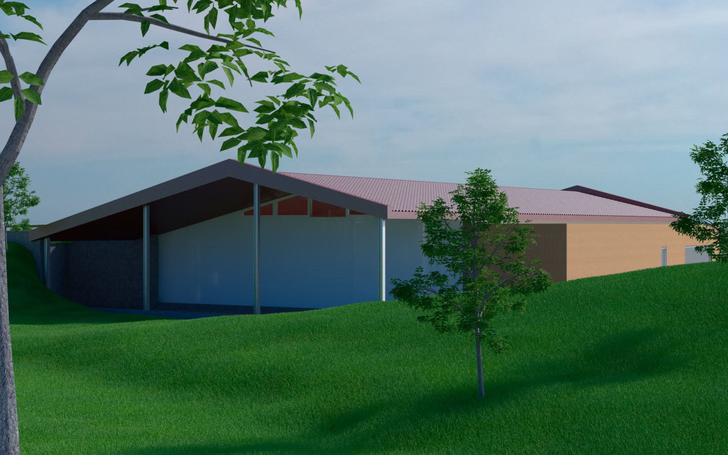

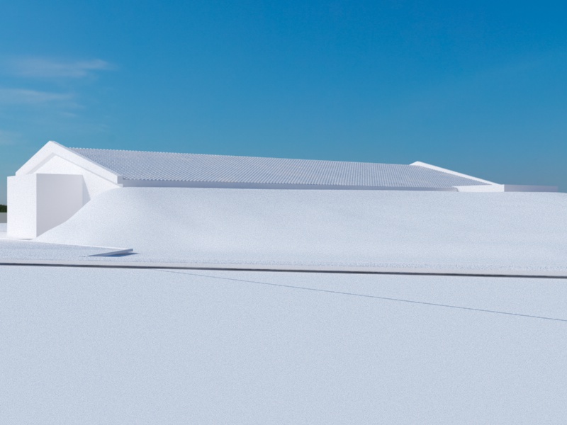

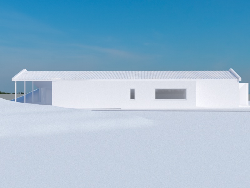

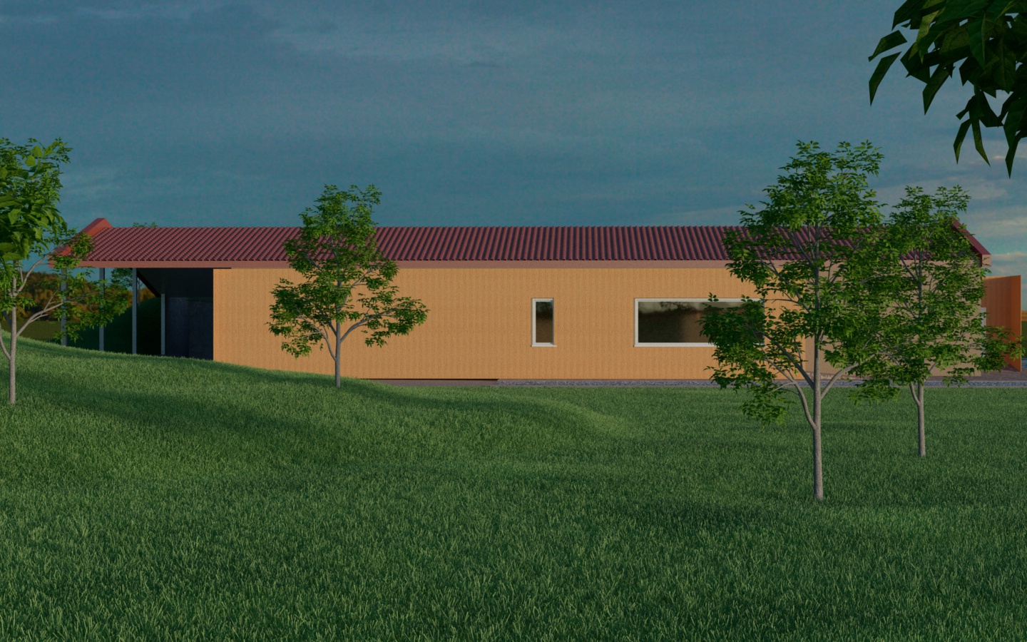

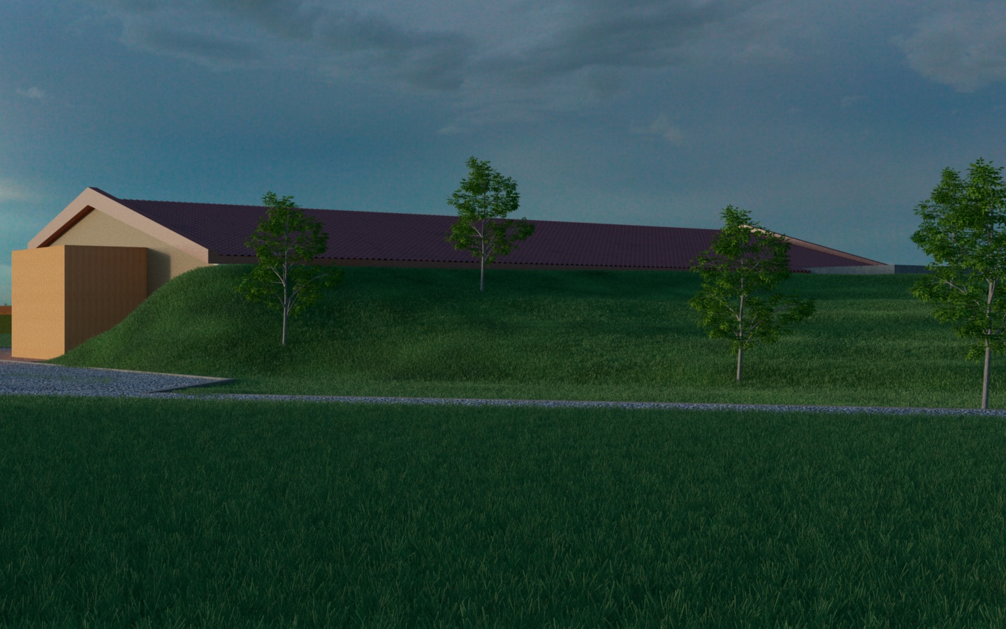

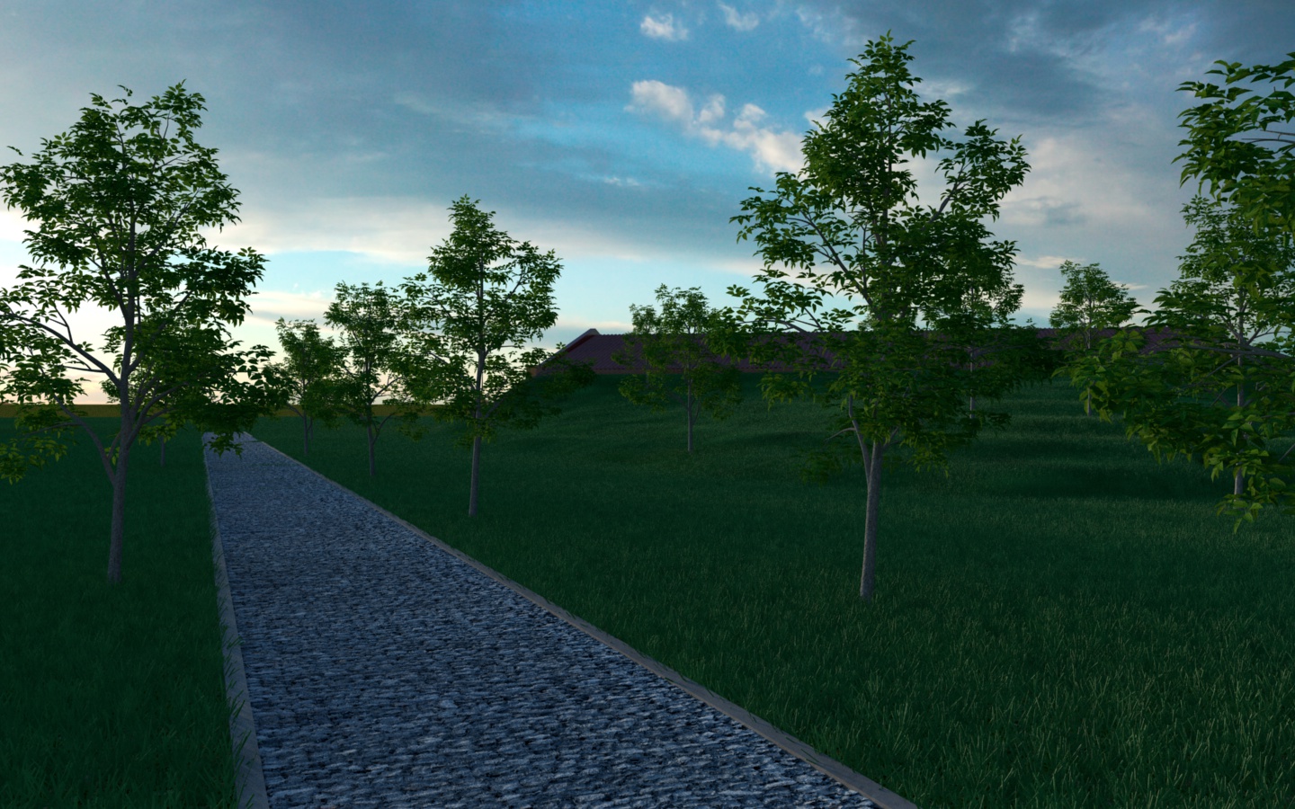

Ciao a tutti,
Devo preparare delle vistre per una pratica ambientale, per la realizzazione di una cantina. Come tutti già sapete i lavori devono essere pronti per ieri. Qualcosa preparerò.
Siccome più per l'esterno che per l'interno non sono una cima, volevo farvi partecipe di questo progetto per migliorarmi molto e pre cercare di avvicinarmi a quello che si vede in giro.
L'illuminazione che ho usato è una luce area dome con un HDRI, physical camera su 400/5.6/125 with balance neutral; settaggi di defoult.
allego sia immagini bianche, che con i materiali. Ho volutamente spento alberi ed erba per non appesantire il pc dell'ufficio che si pianta ogni volta che lancio un render.
mutilo
Messaggi: 1271
Località: Ravenna
Re: Wip Cantina
Messaggio da mutilo »

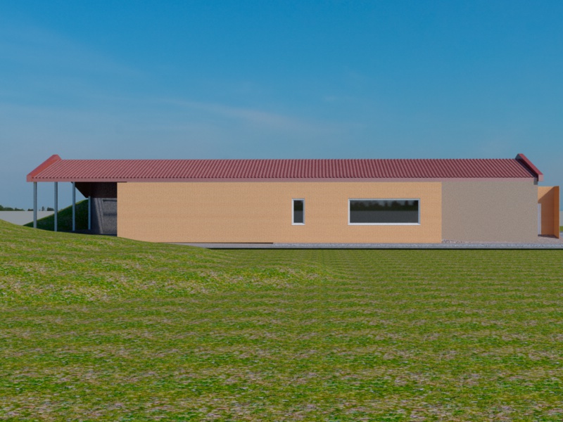

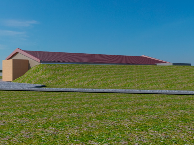

piccolo step.
devo rivedere un po il prato per renderlo meno unifirme :?

ciao! :)
domanda: come hai modellato le superfici del terreno ?
buon lavoro!
mutilo
Messaggi: 1271
Località: Ravenna
Re: Wip Cantina
arcnello ha scritto:ciao! :)
buon lavoro!
il progetto l'ho realizzato in allplan, dove ho realizzato le curve di livello con dei solai. Importato tutto in cinema con un piano e gli strumenti di cloth ho realizzato le collinette. :)

Se usi allplan c'è il modellatore terreno dove puoi modellarti la "landa" attraverso punti di quota, poi in cinema ti basta inserirlo in un hyper nurbs per ottenere un terreno "morbido"

io proverei ad usare un hdr un pò spinta per dare un pò di "drammaticità" al cielo e gli alberi gli metteri in post....meno problemi
mutilo
Messaggi: 1271
Località: Ravenna
Re: Wip Cantina
Mathew ha scritto:Se usi allplan c'è il modellatore terreno dove puoi modellarti la "landa" attraverso punti di quota, poi in cinema ti basta inserirlo in un hyper nurbs per ottenere un terreno "morbido"
in 6 anni di allplan il modulatore del terreno lo avrò utilizzato 2 volte in maniera approssimativa......ho fatto prima così.
Grazie per il suggerimento.
Platone ha scritto:io proverei ad usare un hdr un pò spinta per dare un pò di "drammaticità" al cielo e gli alberi gli metteri in post....meno problemi
per gli alberi ci avevo pensato, vedo un attimino cosa mi conviene, anche perch' in ps dopo devo aggiungere tutte le ombre.....per l'HDRi più spinta cosa intendi???

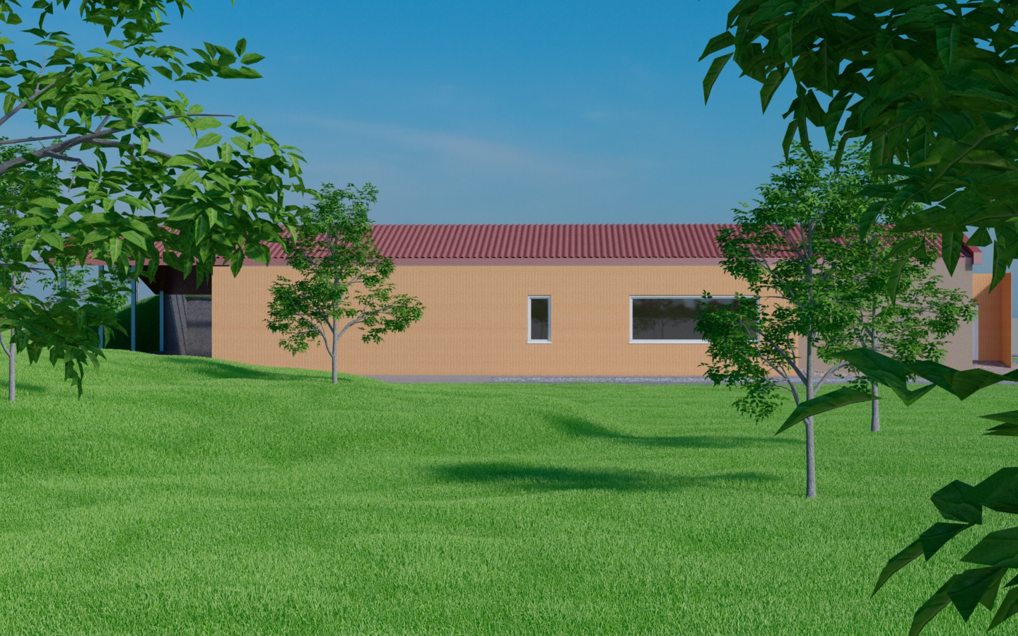

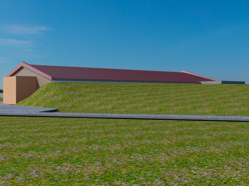

intendo posto una vista dove ho modificato leggermente il colore dell'erba.
Ciao :)

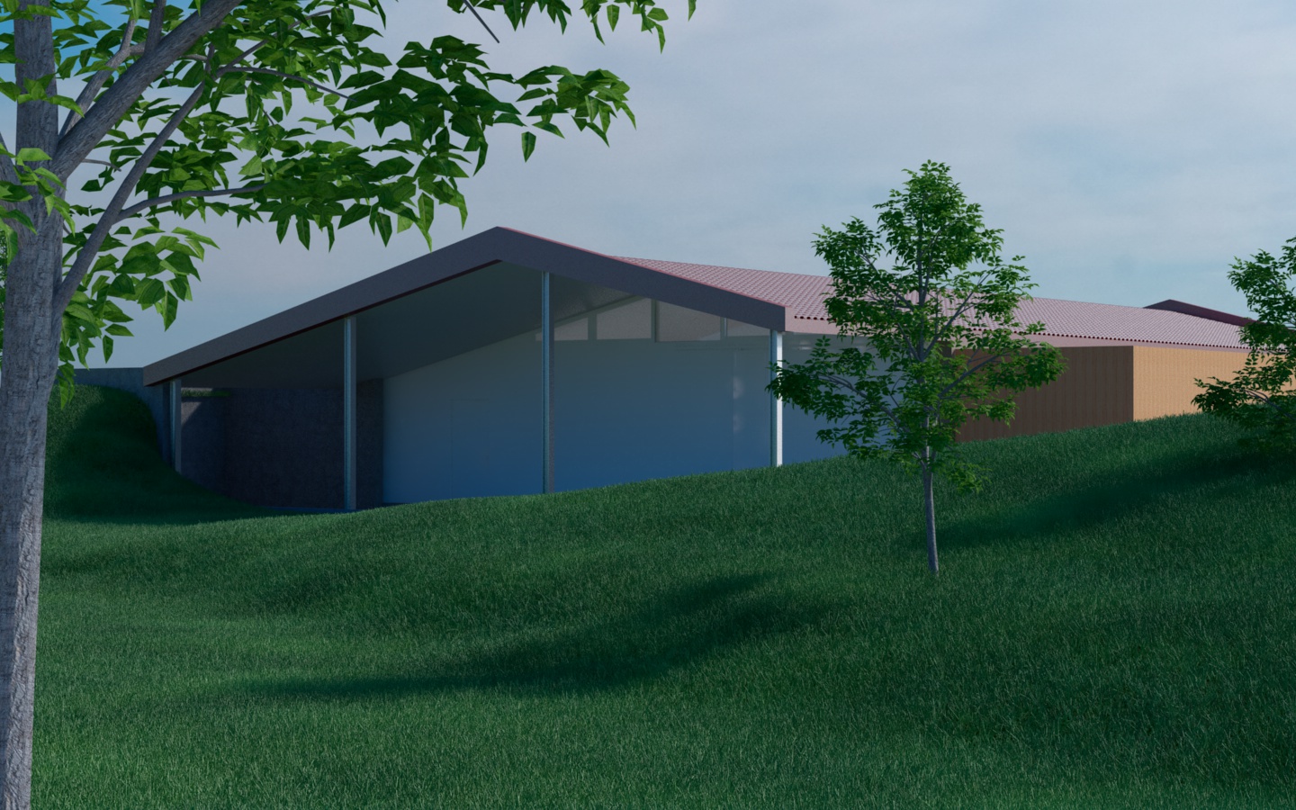

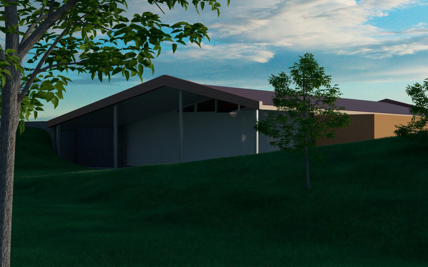

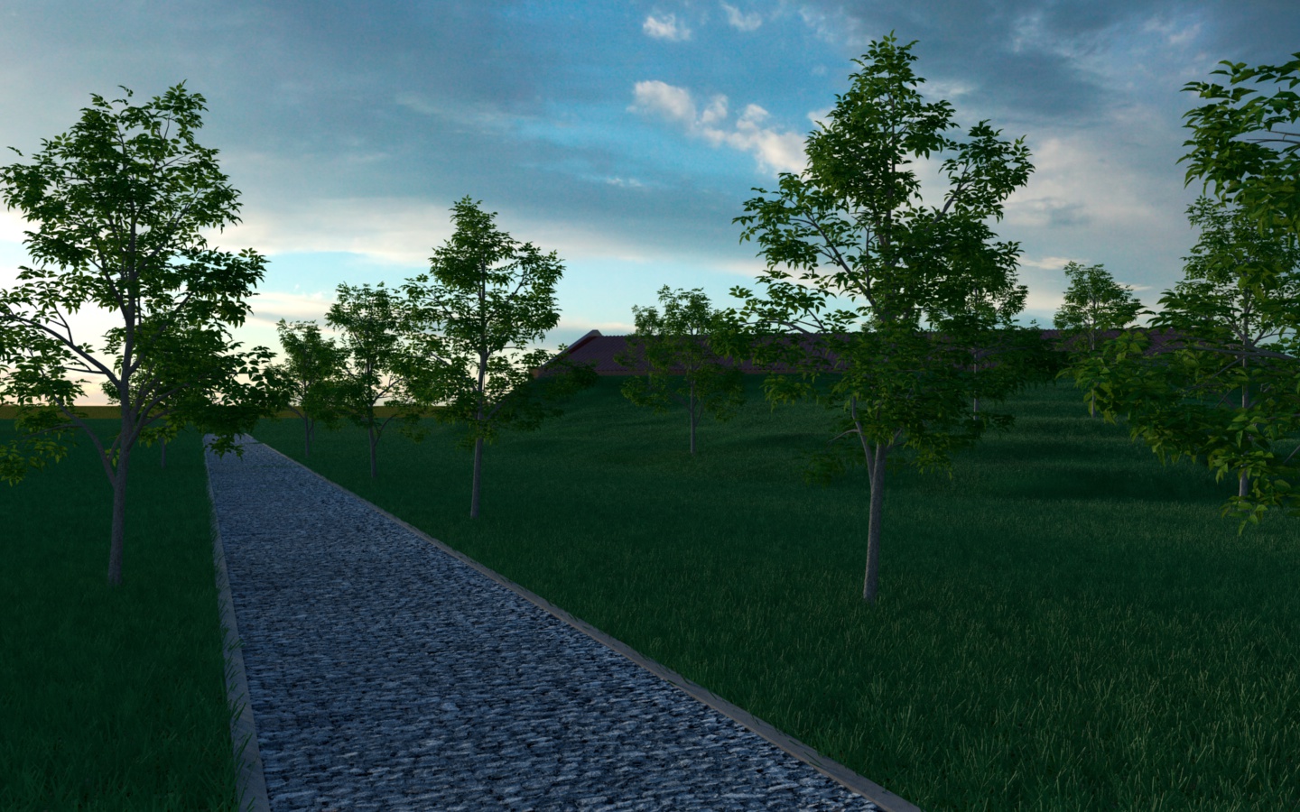

cambiato l'hadri e forse le immagini sono più gradevoli.
il prato forse troppo perfetto :? :? :?

Ciao :) una domanda! il prato lo hai fatto con hair o con i tasselli erba?

Platone ha scritto:Ciao :) una domanda! il prato lo hai fatto con hair o con i tasselli erba?
con v-rayfur.
sto aggiustando la parete in legno, altre cosine poi passerò le immagini in ps.
