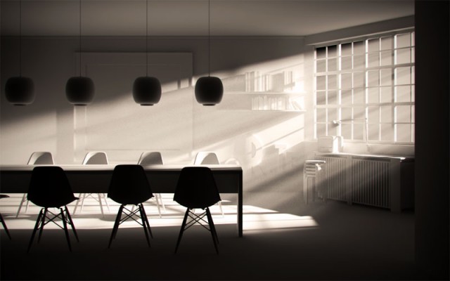

Salve,
ho cercato "qua e la" ma non riesco ad arrivare al punto, :( :( :(
è possibile rendere vibile il fascio di luce (foschia) che ad esempio entra dalla finestra? (allego fac-simile).
La mia stanza è illuminata con luci area alle finestre + illuminazione globale,
Che tipo di luce dovrei inserire per creare quell' effetto? infinita,spot....
Ps. uso il motore fisico di c4d.
Grazie mille.

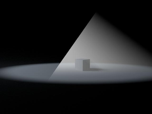

E' una cosa assurda,
anche se metto un clipping vicino di 1cm su una scena semplicissima (pavimento e cubo + luce spot volumetrica)
l'effetto sparisce... :shock:
A sto punto ci rinuncio.......... :-((
Messaggi: 3060
Re: fascio di luce visibile
Si confermo che c'è un problema, sembra essere un bug!
A me a seconda della distanza di clipping me la annulla proprio o me ne taglia un pezzetto come in questo caso:
io comunque ho ancora la 14 sarebbe interessante sapere se lo fa anche sulle ultime versioni!
