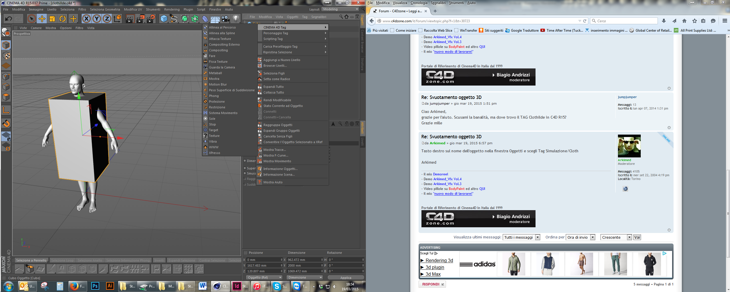

grazie per l'aiuto. Scusami la banalità, ma dove trovo il TAG Clothilde in C4D R15?
Grazie mille

Tasto destro sul nome dell'oggetto nella finestra Oggetti e scegli Tag Simulazione/Cloth

Scusami ancora l'ignoranza. ma non trovo il Tag Simulazione. Ti allego il mio print screen per farti capire dove sbaglio.
Grazie
Giampiero

jumpjumper ha scritto:..ma non trovo il Tag Simulazione.
.. nella tua versione, la Prime da come vedo, mi sa' che non c'è. E' nella Studio. :o

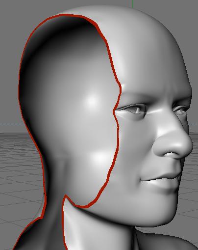

Comunque se sono solo 3 mm e sei senza cloth prova a copiare\incollare la statua, una la ingrandisci in modalità poligoni usando il comando "muovi la selezione lungo la normale". Poi le connetti.
Ho provato a tagliare il povero Otto con una booleana.. e non sembra soffrirne troppo! :lol:
statua con spessore.JPG (19.11 KiB) Visto 3075 volte

grazie dell'aiuto. Soluzione fichissima. Ancora non sono riuscito ad eseguirla correttamente ma non dispero. Una ultima informazione, mi sai dire se anche nel naso o nelle orecchie, cioè in parti molto piccole e con facce contrastanti funziona?
Grazie
myskin
Messaggi: 1117
Re: Svuotamento oggetto 3D
Messaggio da myskin »
jumpjumper ha scritto:..mi sai dire se anche nel naso o nelle orecchie, cioè in parti molto piccole e con facce contrastanti funziona?..
..felice che possa esserti utile! :)
Be', ingrandendo dovresti avere meno problemi che rimpicciolendo. Certo dipende dalle forme e non puoi impedire compenetrazioni nelle forme piccole e chiuse ma, visto lo spessore piccolo, dovresti farcela senza grossi danni; se si tratta di ritoccare parti tipo labbra, palpebre e poco altro potresti ritoccare a mano la mesh saldando punti, spostando lati ecc. Ma da come vedi non c'è stato bisogno di ..lifting per Otto! ;)
