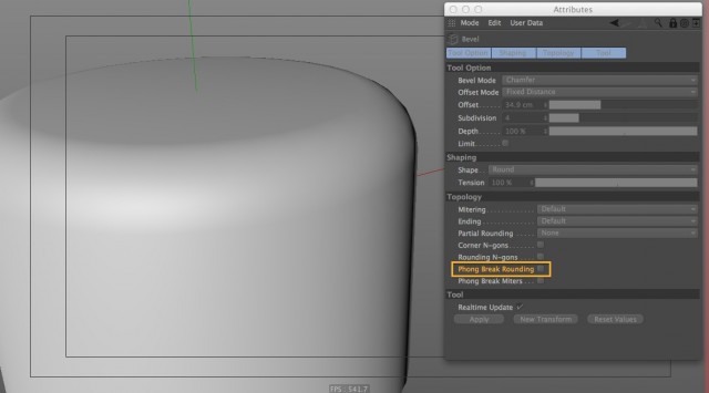

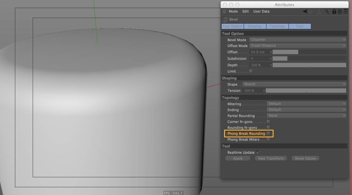

Messaggi: 3568
Re: Bevel in c4d r16
Puoi evitare che succeda direttamente in fase di Beveling, togliendo la spunta a Phong break rounding.
