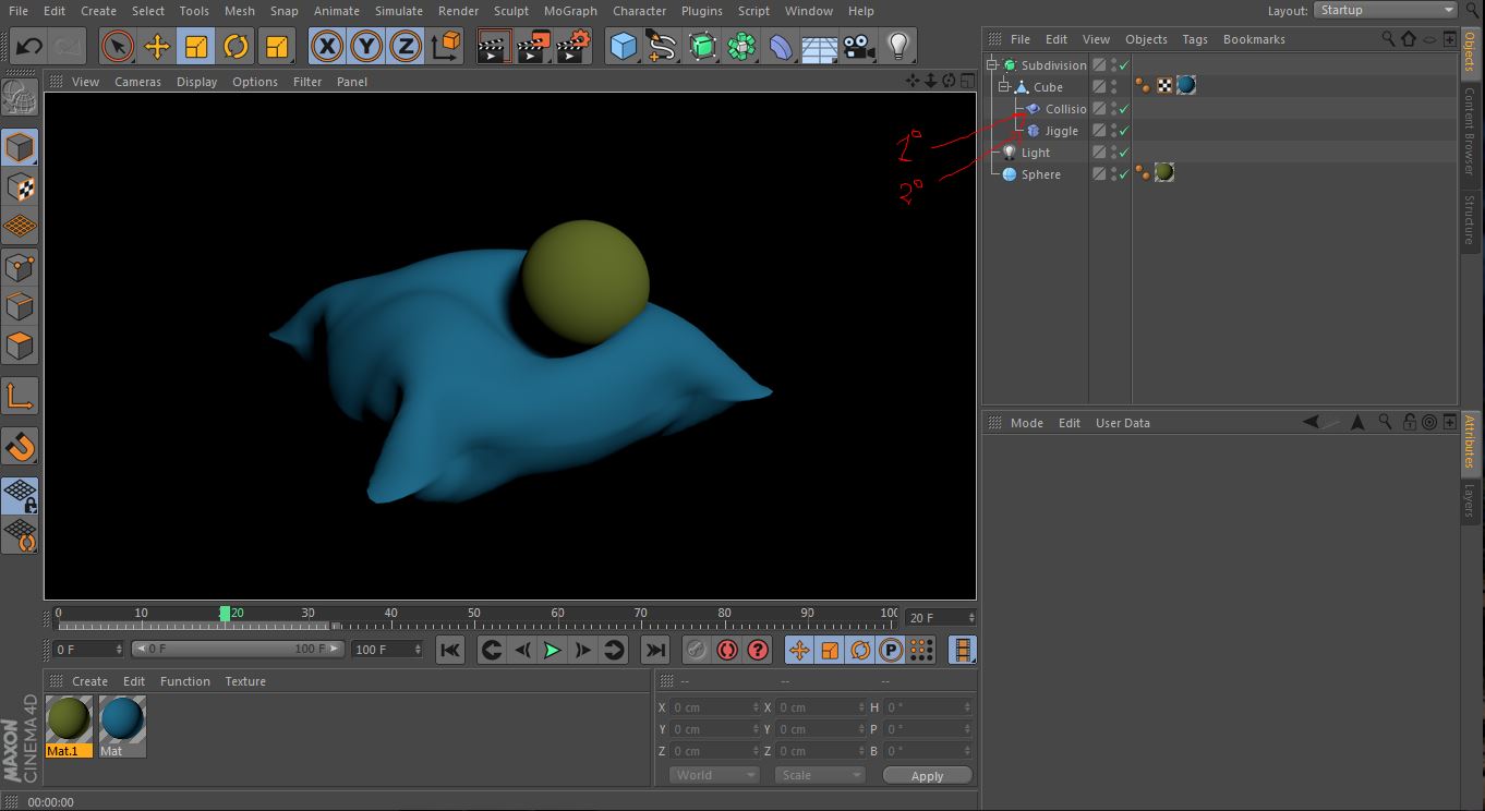

Ti posto un esempio di come si potrebbe fare, devi adattare i parametri dei due deformatori al tuo progetto, ma in linea di massima la forma è la stessa...

Ciao Abe vedo solo ora...beh che dire..sei un grandissimo!! non ho idea di come funzioni perchè non conosco i comandi collisione e scuoti ma è proprio quello che cercavo per cui adesso cerco di capire il funzionamento e il gioco è fatto. Davvero un grande grazie ancora ;)

..nota che i due deformatori possiedono interessanti caratteristiche, come la gestione delle vertexmap, per farla breve, potresti fare una mappa delle orecchie del cuscino e dare a queste una gravità direttamente dal jiggle...

Ciao Abe mi sono guardato meglio il cuscino...è fantastico. I parametri li ho un po smanettati e il deformatore "scuoti" è fenomenale! io non avevo idea che potesse dare certi effetti perchè soprattutto in animazione si possono fare cose eccellenti anche utilizzando fluidi. Per comprenderne meglio il funzionamento sai dove posso "studiarmi" bene i parametri e le potenzialità? Non so come ringraziarti ;)

Ciao simon, i parametri da studiare non sono molti, ti è più che sufficiente il manuale di cinema. In generale devi tener presente che tutti i deformatori lavorano anche sulle primitive, che lavorano in gerarchia ( cioè vengono calcolati in cascata, quindi se inverti le posizioni di due deformatori, otterrai risultati diversi ), che alcuni di loro fanno un largo uso delle vertexmap per regolare e diversificare la loro azione sulla mesh, che il collider ha un generatore di vertexmap per le collisioni e l'offset ( da poter riutilizzare in mille modi ) e che quasi tutti possono essere limitati dal immancabile tag Restriction...
Un altro tag interessante e che tra l'altro funziona particolarmente bene in accoppiata con i due deformatori in questione, è il character tag Tension, con il quale ( alla stregua del deformatori collider ) è possibile generare mappe di tensione e schiacciamento da poter riutilizzare per esempio su una texture, sullo stesso tag Restriction o su un deformatore displacer per creare pieghe sul tessuto...
Spero di esserti stato di aiuto, se hai dubbi, chiedi pure...
