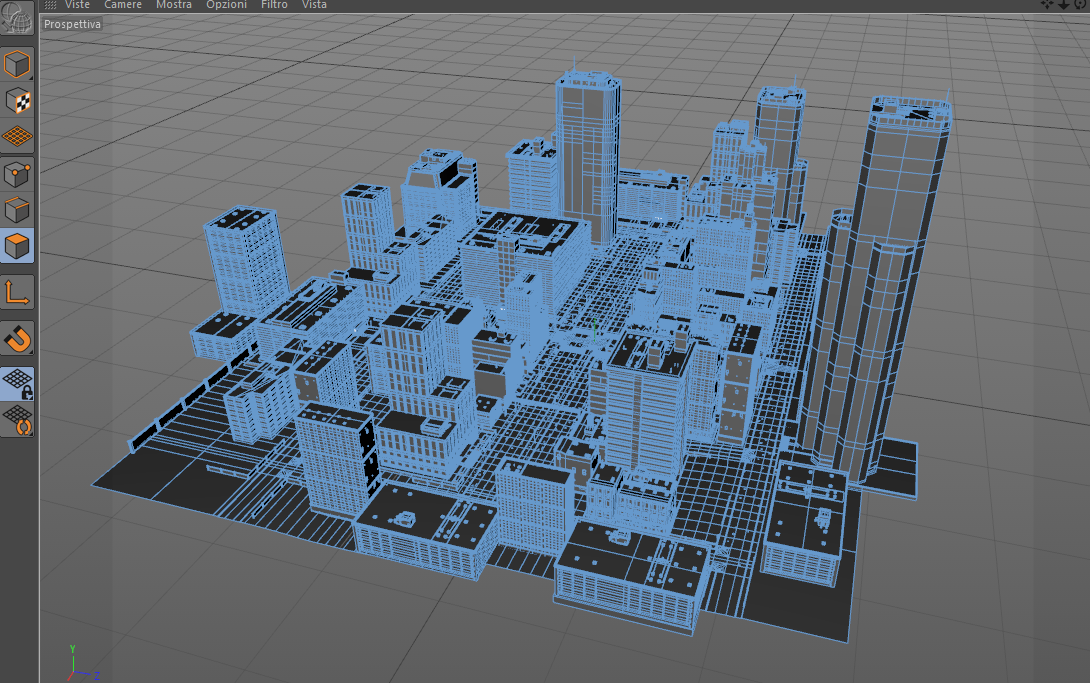

Salve a tutti, ho trovato questo modello su un sito, ma ho notato che è un'unico pezzo, ed essendo che a me servono solo gli edifici volevo sapere come staccarli a blocco senza dover selezionare ogni faccia ...perché sennò ci starei na vita..
allego un'immagine per farvi capire.
Saluti
Modello anteprima
Modello anteprima
cappellaiomatto
Messaggi: 1581
Re: Sgruppare un modello
Mesh -> Conversion -> Polygon group to object

Grazie cappellaio per la tempestiva risposta :-), ma purtroppo mi si blocca c4d, forse ci sono troppi poligoni,strano con un i7 New Gen, dovrebbe reggere alla grande, cmq lasciamo stare utilizzerò la "selezione rettangolare" eppoi "scindi", altra cosa se posso, per identificare le texture di ogni modello essendo che il tipo non ha fatto il gruppo dei materiali ma ben si un pacco unico, c'e un metodo'? andare per esclusione sarebbe un'arduo lavoro.

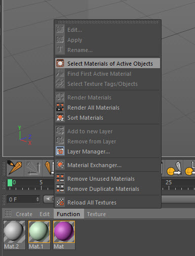

Niente da fare , e troppo complessa la situazione ma ti ringrazio ugualmente per l'aiuto, un'ultima cosa sai per caso se c'è un comando per identificare che materiali che ci sono su un'oggetto, sul modello purtroppo sono tutti su un'unico gruppo, e dopo aver fatto "scindi" sul modello, cercare i materiali 1 a 1 e un po difficile la questione...sul web non ho trovato niente di utile,
grazie
cappellaiomatto
Messaggi: 1581
seleziona l'oggetto
function-> select material of active object
