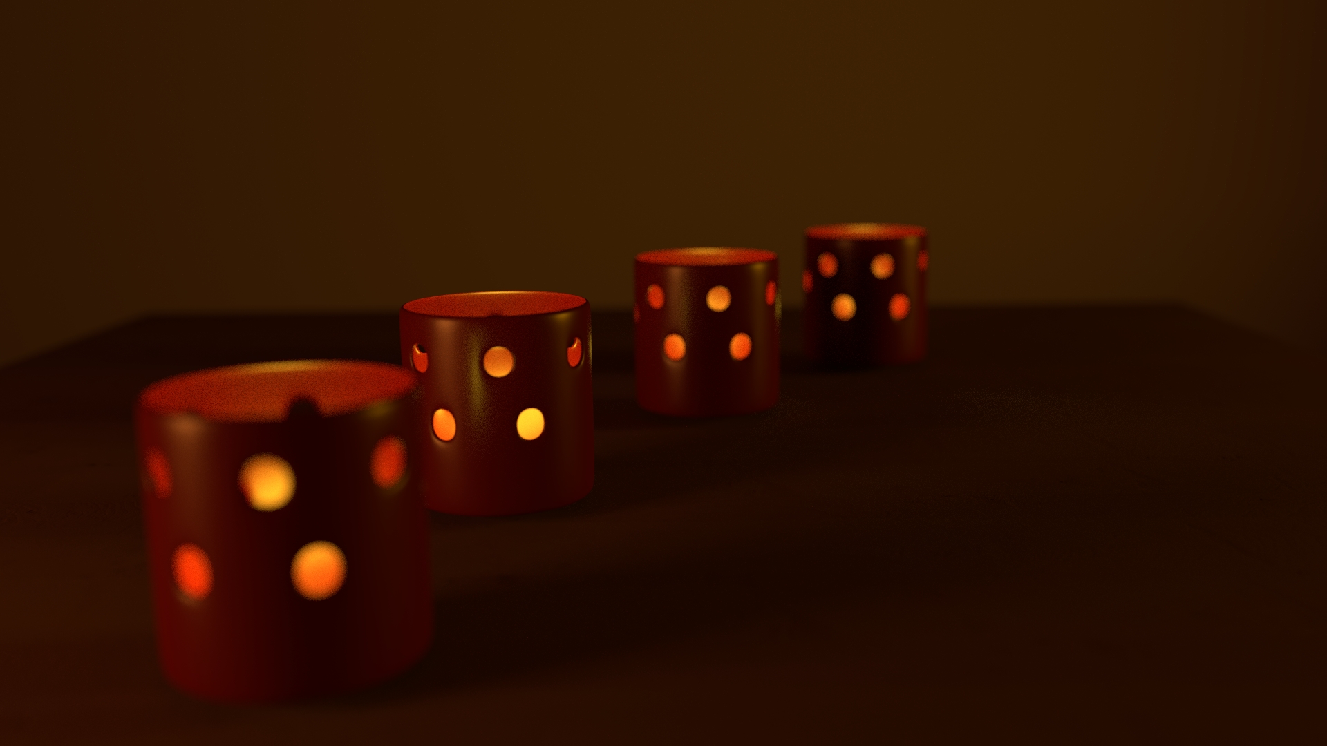

L'immagine qui sotto è una delle scene di esercizio che facciamo tutti gli anni durante il corso master
risoluzione fullhd
500 pass
12 minuti di render :o
avevo fatto una prova in passato con maxwell e non eravamo minimante vicini a queste tempistiche.
Detto questo in futuro per quelle che sono le mie esigenze sicuramente se mi capiterà userò questo motore al posto del motore di cinema.....anche perchè a conti fatti è più veloce, la qualità secondo me è nettamente superiore (ma parere mio) e soprattutto senza dover investire soldi per acquistare un maxwell, vray, octane o altri, questo è free

mi sono accorto ora che la compressione jpg ha rovinato un po il fondo dietro vi allego zippato il png originale

Grazie fofo, in realtà non è un granché, voi e altri fate lavori decisamente più belli, questo dei rendering non è il mio settore abituale.
Tra l'altro avendolo fatto sul portatile che non ha il monitor tarato, non mi sono accorto che è parecchio scuro, visto sull'ipad é completamente diverso.
