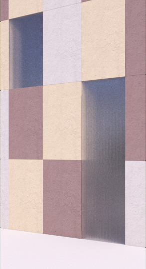

Ciao ragazzi devo realizzare un materiale plastico traslucido come nell'esempio che vi allego, ho cercato argomenti simili nel forum ma non ho trovato delle gran soluzioni. Ho provato a disegnarmi ed estrudermi la sezione del pannello alveolato e ho creato un materiale simile al vetro satinato ma il risultato non mi convince affatto, soprattutto perchè le "venature" non vengono fuori come dovrebbero, risulta una superficie omogenea e quindi tutto il lavoro di modellazione del pannello è inutile :/ ho pensato che forse servire un SSS ma non ne ho mai creati/usati e non saprei bene come settarne uno. Voi che dite? Consigli?

puoi postare uno esempio del materiale che hai creato?
conta che il risultato dipenderà molto dalla luce che usi, inoltre il pc ha un indice di rifrazione di 1.584-1.586 che va settato correttamente.
secondo me fai prima a giocare col canale refraction che usare il sss che è difficile da gestire

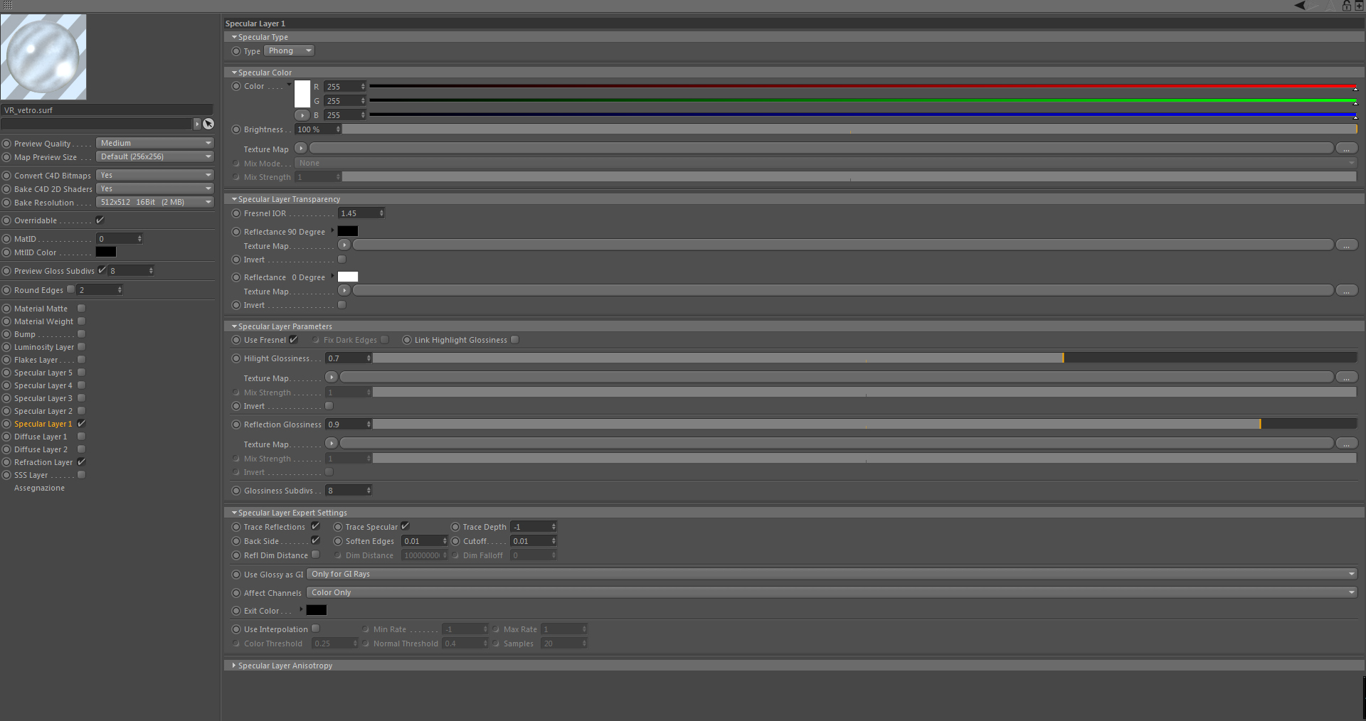

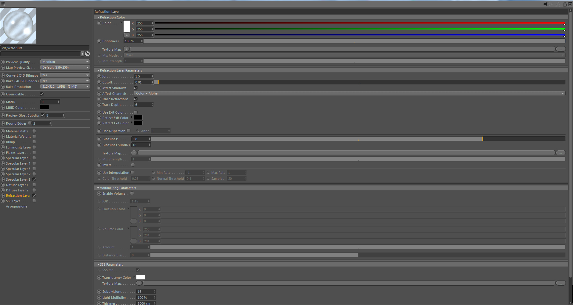

Ecco vi posto i settaggi del refraction e specular e un crop di prova, boh non sono convinto

Messaggio da cosez-one »
nel canale refraction setta l'ior a 1.584, glossiness mettilo a 0.85 e subdivision almeno a 32.
comunque a me la resa non dispiace, prova ad illuminare i pannelli da dietro
nel canale specular disattiva trace specular

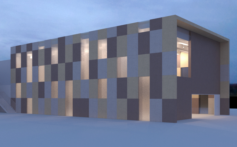

Ho fatto una prova con una luce notturna fatta molto in fretta...mhmmm non so rimango perplesso
bisogna aumentare di molto la subdivision del glossiness nel canale refract, la glossiness settala a prova a settarla tra 0.9 e 0.95 e vedi quale meglio ti aggrada
Sirio76
Messaggi: 2652
Re: Plastica traslucida/Policarbonato
Messaggio da Sirio76 »
Adesso non ho tempo per metterci mano ma ti do qualche linea guida di come svilupperei lo shader(presupponendo di assegnare il materiale ad un solido spesso un paio di cm):
Diffuse channel:
-colore grigio chiaro(anche con una leggera mappa che differenzi le striature presenti nel materiale)
-trasparenza settata al 70/80%(sperimenta)
-eventuale mappa in scala di grigio per definire le zone più trasparenti nel transparency slot
Refraction channel:
-enable volume
-volume amount 1(sperimenta, anche mappando con una texture le zone più spesse e quelle più trasparenti)
-distance bias intorno a 0,5(sperimenta)
-IOR intorno a 1.55
-glossiness intorno a 0.9
-SSS attivo
-prova a mappare l'effetto con una tex seguendo la stessa logica di cui sopra
-thickness un paio di cm
-light multiplier forse intorno al 200%(sperimenta anche tenendo conto che l'effetto è strettamente collegato sia al diffuse transparency che al volume amount)
Specular channel:
-specular color, grosso modo la stessa mappa del diffuse channel, magari poco più chiara
-fresnel attivo con IOR come da refraction channel
-link highlight glossiness
-glossiness intorno a 0.9/0.8
-per guadagnare sui tempi di calcolo porta il cutoff a 0.02 e il trace depth a 3
-forse anche un poco di anisotropia non guasta
Bump channel:
-mappa in scala di grigio
-amount con valori verosimili
-per guadagnare definizione abbassa leggermente il delta
Non sarà veloce da renderizzare quindi setta l'illuminazione interna con coscienza. Potresti anche pensare di mappare solo dei semplici piani invece che dei solidi, ma il risultato non sarebbe garantito, soprattutto se intendi fare qualche vista ravvicinata.

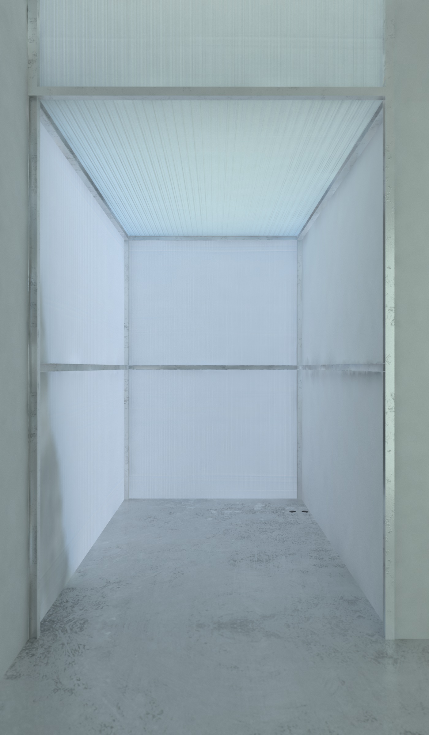

Ciao io stavo facendo un test per un lavoro e avevo ottenuto questo effetto...non so se è come intendi tu ...in ogni caso seguo

Ciao si l'effetto che vorrei ottenere è simile a quello che hai postato, se mi dai qualche dritta te ne sarei grato!
