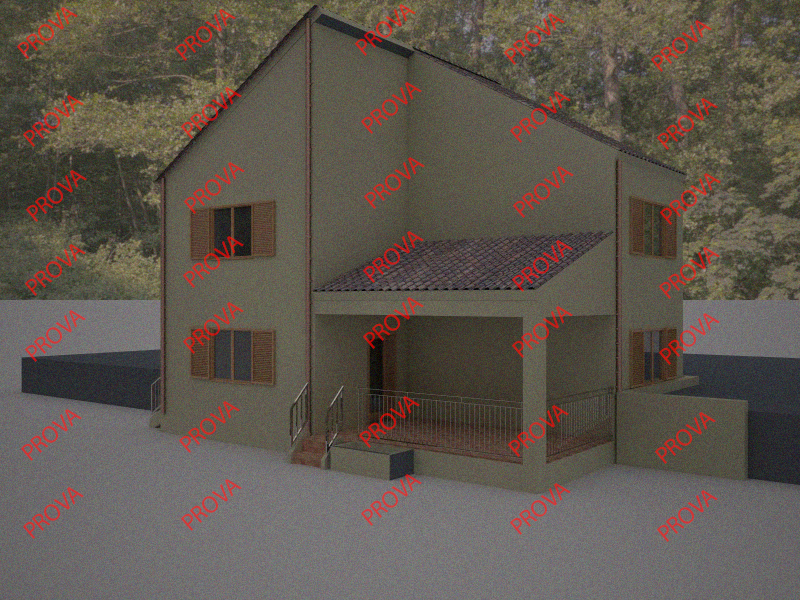

Salve siccome devo mandare delle bozze di rendering ad un cliente per fargli capire come saranno i rendering definitivi e le eventuali modifiche che mi dirà di fare, che tipo di impostazioni posso usare, cioè non devono essere perfetti ma nemmeno devono far schifo... in modo che non si possa nemmeno fregare il render se è abbastanza buono :) qualcosa tipo uno schizzo si può fare? Grazie

fabtie81 ha scritto:Salve siccome devo mandare delle bozze di rendering ad un cliente per fargli capire come saranno i rendering definitivi e le eventuali modifiche che mi dirà di fare, che tipo di impostazioni posso usare, cioè non devono essere perfetti ma nemmeno devono far schifo... in modo che non si possa nemmeno fregare il render se è abbastanza buono :) qualcosa tipo uno schizzo si può fare? Grazie
se vuoi usare la GI puoi usare come setting
Irradiance map
min rate -2
max rate -1
hemispheric sub 60
interpolated sample 30
light cache
subdivision 800
sample size 0.025
così renderizzi abbastanza velocemente, lascia tutto in bianco e usa solo le luci che hai già settato.

Riempi l'immagine con loghi in trasparenza

No ancora non ce l'ha...ma devo mandargliela via mail... quindi il rischio ci sta... ho fatto una cosa del genere guarda... :@

Beh ci puó stare.
A mio gusto le avrei messe in grigio.
Devono esserci ma non devono essere cosí invasive.
Prendi spunto dal web, basta che cerchi delle texture e vedrai qualche esempio:)

metti magari un tuo logo di un colore tipo rgb 235-235-235
