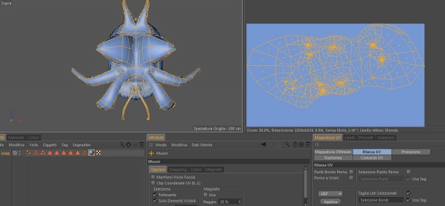

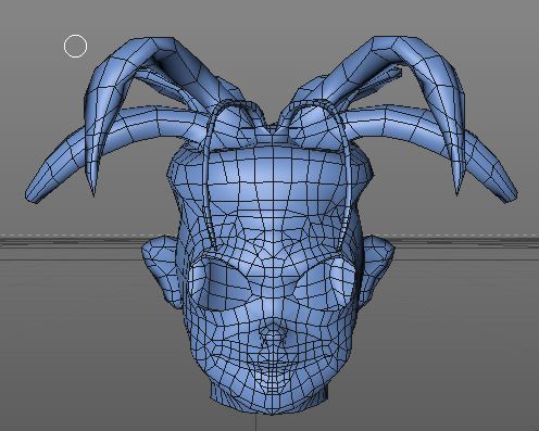

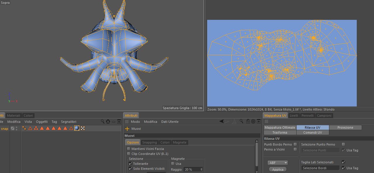

Ciao raga mi sono trovato davanti a questa situazione,la stesura,ho fatto tanti tentativi riuscendo praticamente a tutto eccetto un ultimo problema,la stesura di questa mesh con capelli poligonali..mi spiego,guardate l'allegato,eseguendo i tagli classici per la testa non si ottiene alcun tipo di risultato,la mesh non si stende,per di più quando do il relax uv con i tagli selezionati continua a non funzionare come dovrebbe..

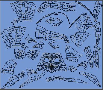

Il massimo che sono riuscito ad ottenere sta nell'altro allegato (da riordinare le uv nel canvas ma non l'ho fatto perchè il risultato è stato arrangiato) ma è troppo incasinato oltre che errata la stesatura dei capelli che l'ho fatta ciuffo per ciuffo e non tutti insieme perchè non ho idea di come fare!E volevo la stesura classica con front e laterali della faccia uniti e orecchie separate..

felix_dev ha scritto:ma è troppo incasinato oltre che errata la stesatura dei capelli che l'ho fatta ciuffo per ciuffo
guarda che mi sa che non ci sono molte altre soluzioni per i capelli, ciuffo x ciuffo direi che è l'unica strada percorribile, almeno anche io avrei fatto così a meno che non vuoi farli mono colore tutti quanti e ti basta metterli appallottolati in un angolo e passarci sopra il colore.
forse la faccia la puoi effettivamente un po compattare perchè ora l'hai un po troppo frammentata.
guardati qualche tutorial / esempio di unwrap sulla faccia, ma direi che sei sulla strada giusta.

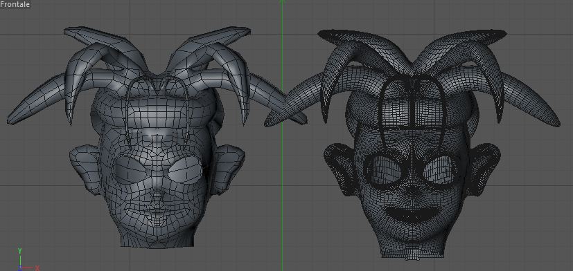

Comunque non guardare i poligoni facciali,sto utilizzando questa mesh dopo aver effettuato il retopology senza avere limite di poligoni,ma mi serviva applicare la tecnica stessa.

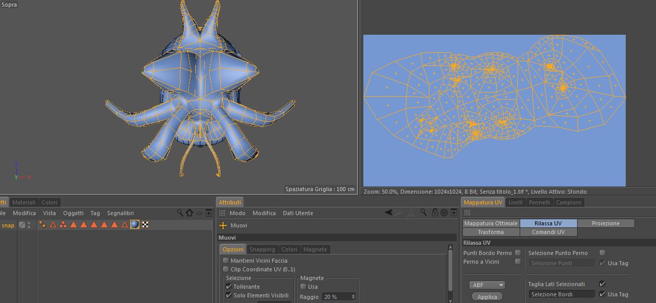

Il punto è che non sapevo che dovevo "staccarli virtualmente",non sapevo proprio come comportarmi invece adesso provando a selezionare i capelli e stendendo l'area selezionata ottengo ciò che mi serve,era così semplice ma a volte sono proprio queste le cose che ti mandano nel panico :idea:
Grazie grazie grazie grazie
