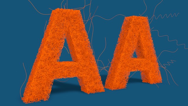

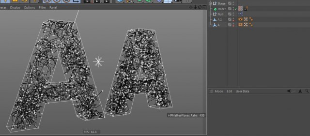

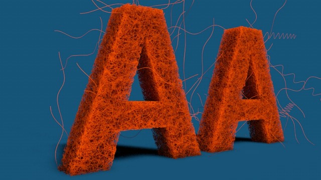

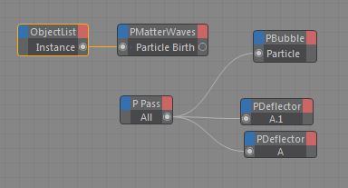

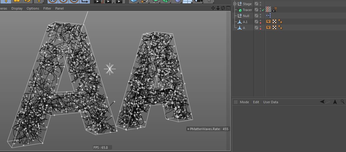

Oggi ho fatto qualche prova con il tag render di hair, molto veloce a renderizzare le spline e le particelle, ho provato diverse varianti di xpresso, ognuna abbastanza semplice. Si tratta in sintesi di utilizzare le particelle tp in collisione con un oggetto piuttosto che fluttuanti, per tracciare altrettante spline e renderizzarle con hair..
..il tutto funziona anche con i punti spline e tra l'altro, tra un nodo ed un altro, credo di aver trovato un modo semplice per proiettare una spline in tempo reale ( ci ritorno dopo )
Tutto molto simpatico, all'apparenza, poi mi viene in mente il Moinstance... (bastardo) :?
"Cacchio" mi dico, lo uso per creare code di istanze della spline guida perpendicolari alle tracce dei punti, e creo una griglia in un solo passaggio... No! No perché a quel povero Moinstance non se lo caga nessuno, ne i generatori ne i moduli di render ne tantomeno Mograph stesso.. non c'è modo di dare una forma ad una istanza di spline?? e che cacchio!! :lol: :lol:
Comunque, un video di dove sono arrivato :? :?

abe3d ha scritto: Tutto molto simpatico, all'apparenza, poi mi viene in mente il Moinstance... (bastardo) :?
Ciao abe
nonostante non sia un fan di hair ti seguo volentieri nelle tue imprese ma qui ho fatto fatica a seguirti......fammi capire in breve cosa vuoi fare levando tutti gli accessori dal discorso...arriviamo al succo senza tp e altre storie.....di che informazione hai bisogno sul moistance e per farci cosa?

heheheheh!! Ciao Cappellaio, ti ringrazio per aver avuto tatto nell'usare la parola "imprese" invece di " stramberie " :lol: :lol:

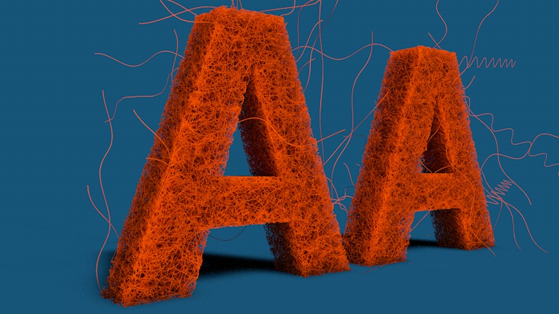

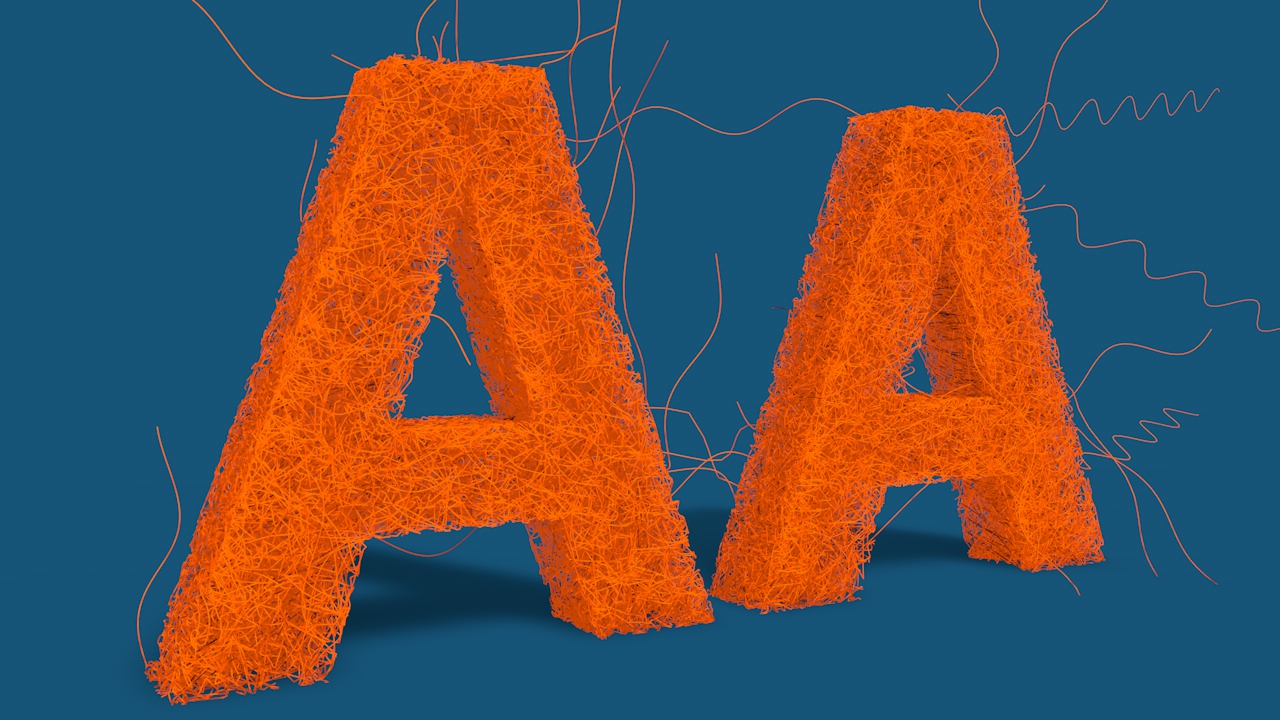

Ok ho detto una cavolata, il Moistance viene visto e renderizzato da hair a patto naturalmente di applicare il materiale e il tag render all'object reference invece che al Moistance stesso...Quindi, la mia non era una vera è propria domanda, ma più un test per ottenere l'effetto dell'immagine allegata in modo semplice e veloce.
Il moinstance mi era venuto in mente in uno degli effetti del video sopra, in particolare la parte della griglia sulla landa, utilizzando solo una spline proiettata, un tracer e un moinstance.
comunque, va bene così, apro un altro post per esporre la tecnica di proiezione.
