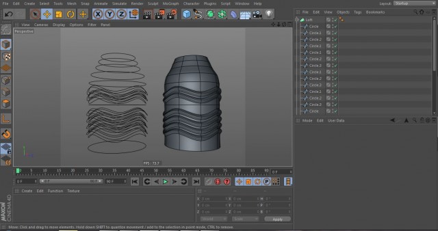

Ciao, potresti usare diverse tecniche, ma la più immediata credo sia una serie di spline in gerarchia in un loftnurbs...

Grazie per il valido suggerimento.
Spero di saper far fronte a questo.
Non sono molto esperto di c4d. (sto cambiando lavoro)
Grazie grazie davvero !!!
