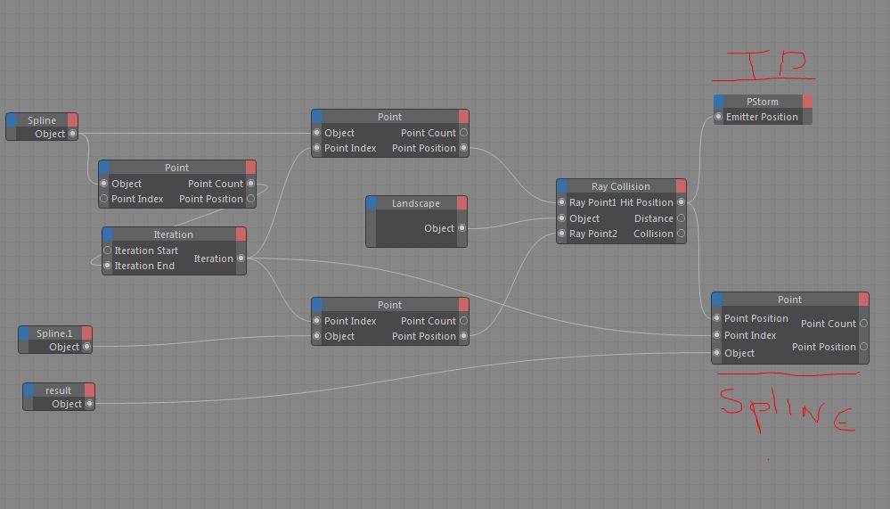

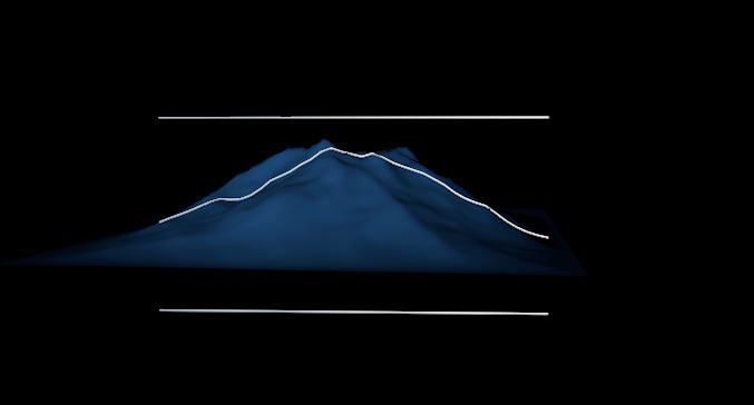

Ok, ci sono arrivato per caso mentre cercavo di fare altro, credo non sia un sistema innovativo e che qualcuno ci sia arrivato sicuramente prima di me, però, visto che è molto semplice da ottenere, espongo i fatti, magari a qualcuno potrebbe ritornare utile.
Inizio col dire che a essere proiettati sono i points di un qualsiasi oggetto, quindi la tecnica funziona sia per proiettare una spline sia una mesh sia pure delle Tp, ma andiamo per ordine:
Nell'immagine di seguito, la semplice funzione Xpresso, mostra come creare una proiezione perpendicolare al piano ed avere le posizioni di contatto con la superficie. ottenuti questi dati, il gioco è fatto...
Di seguito un video esempio https://vimeo.com/125454430

..magico Abe! molto interessante e credo possa sviluppare molte applicazioni. Forse sbaglio ma mi è venuto in mente solo questo di simile:
http://forums.cgsociety.org/showthread.php?t=574060
il tuo però è interattivo, decisamente più potente! Spero possa esserti utile per valutare possibili applicazioni.
