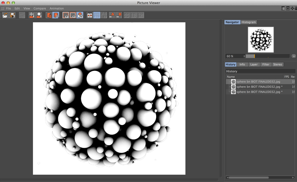

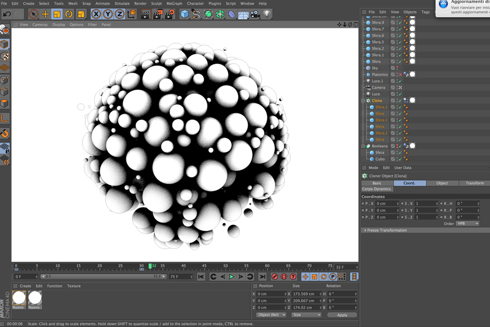

sto provando a renderizzare un frame di un'animazione con qualche problema: non riesco a capire perchè l'immagine del frame selezionato nella render view non corrisponde all'immagine esportata dalla picture viewer o dalla render queue.

Ciao, credo che sia perchè le dinamiche vengono calcolate al momento del render e quindi sono virtualmente ogni volta diverse; per stare tranquillo prova a fare il bake (ctrl-D -> Dynamics -> Cache -> Bake) così sei sicuro che quello che appare in editor sarà quello che esce nel render.

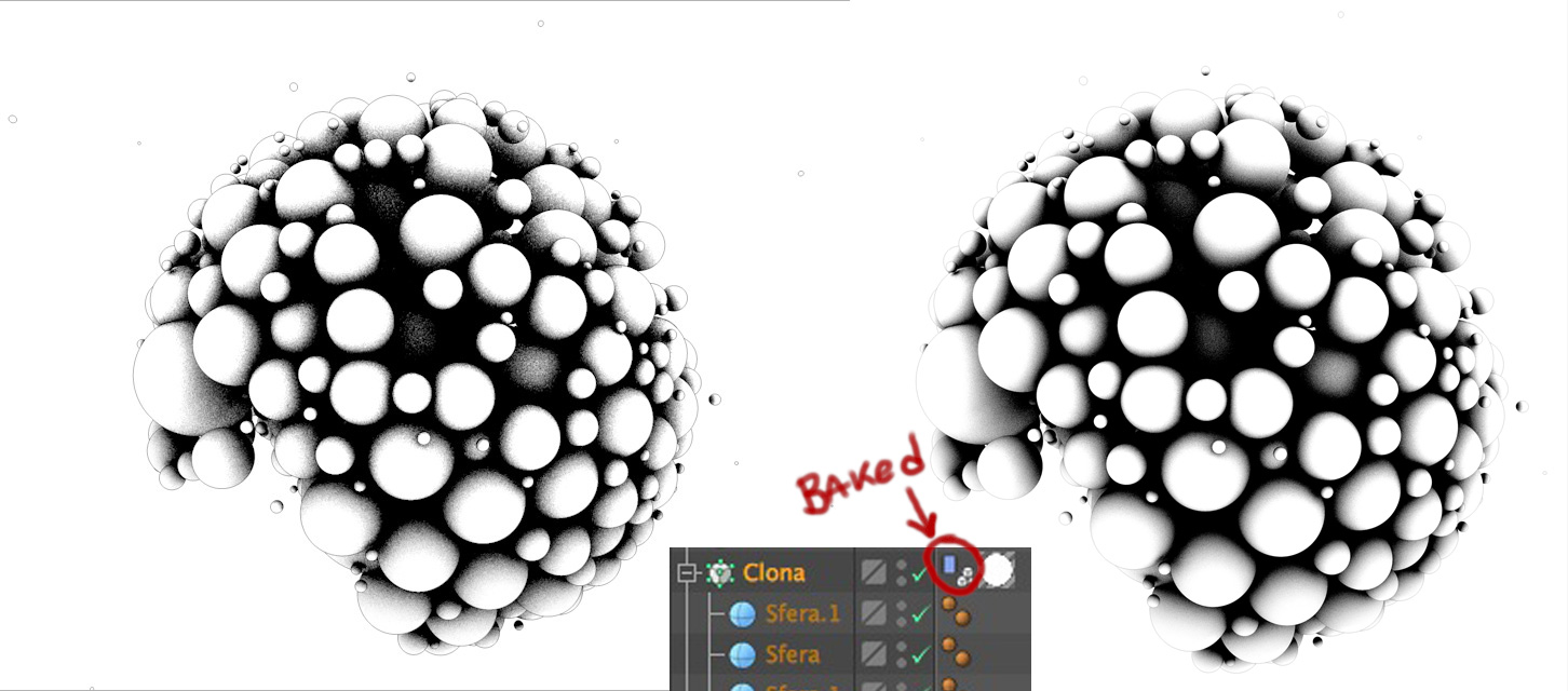

riesci a fare uno schreenshot del problema? Cioè le due immagini differenti, così capiamo meglio cosa intendi?

ecco i 2 screenshot.
il risultato del render
il frame nella preview
Messaggi: 3568
Re: Renderizzare singolo frame
Non riesco a riprodurre il problema, se faccio il bake le immagini vengono identiche. Dagli screenshot che hai postato cmq non mi sembra ci sia il bake delle dinamiche..l'icona del tag dovrebbe essere come quella che ti posto.
