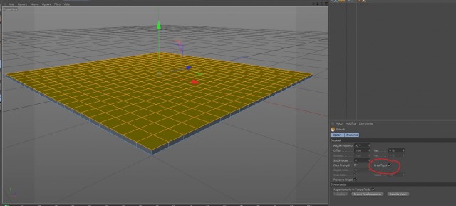

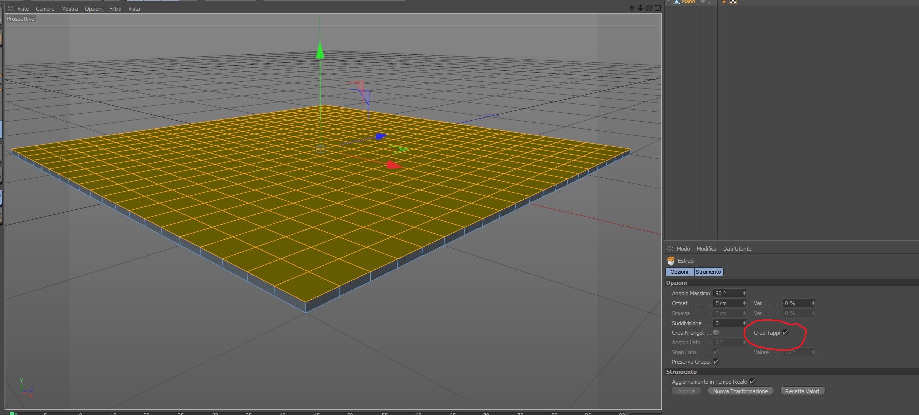

Ciao riciccio, beh ci sono vari metodi, uno sarebbe quello di selezionare le facce della chitarra ed estruderle della misura che serve a te, ricordandoti di attivare il comando "crea tappi". Oppure potresti usare il tag di cloth "Tessuto NURBS"! :)

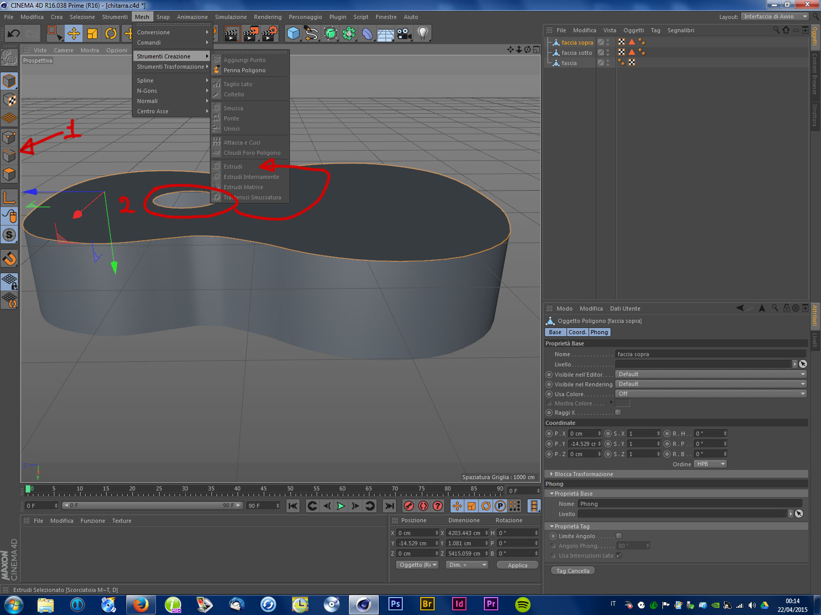

Ciao Stewee, come mai non posso attivare il comando Estrudi? credo che sia qui il problema che mi ha bloccato fin'ora :(
Messaggi: 3056
Re: procedura per chitarra
Perché non sei in modalità poligoni!
Vedi il cubo selezionato in celeste nella palette dei comandi a sinistra?
Ecco devi selezionare l'ultimo cubo quello con la faccia superiore arancione che sta prima dell'icona degli assi!
Fatto questo selezioni la faccia che vuoi estrudere sul tuo modello e vedrai che il comando sarà abilitato!

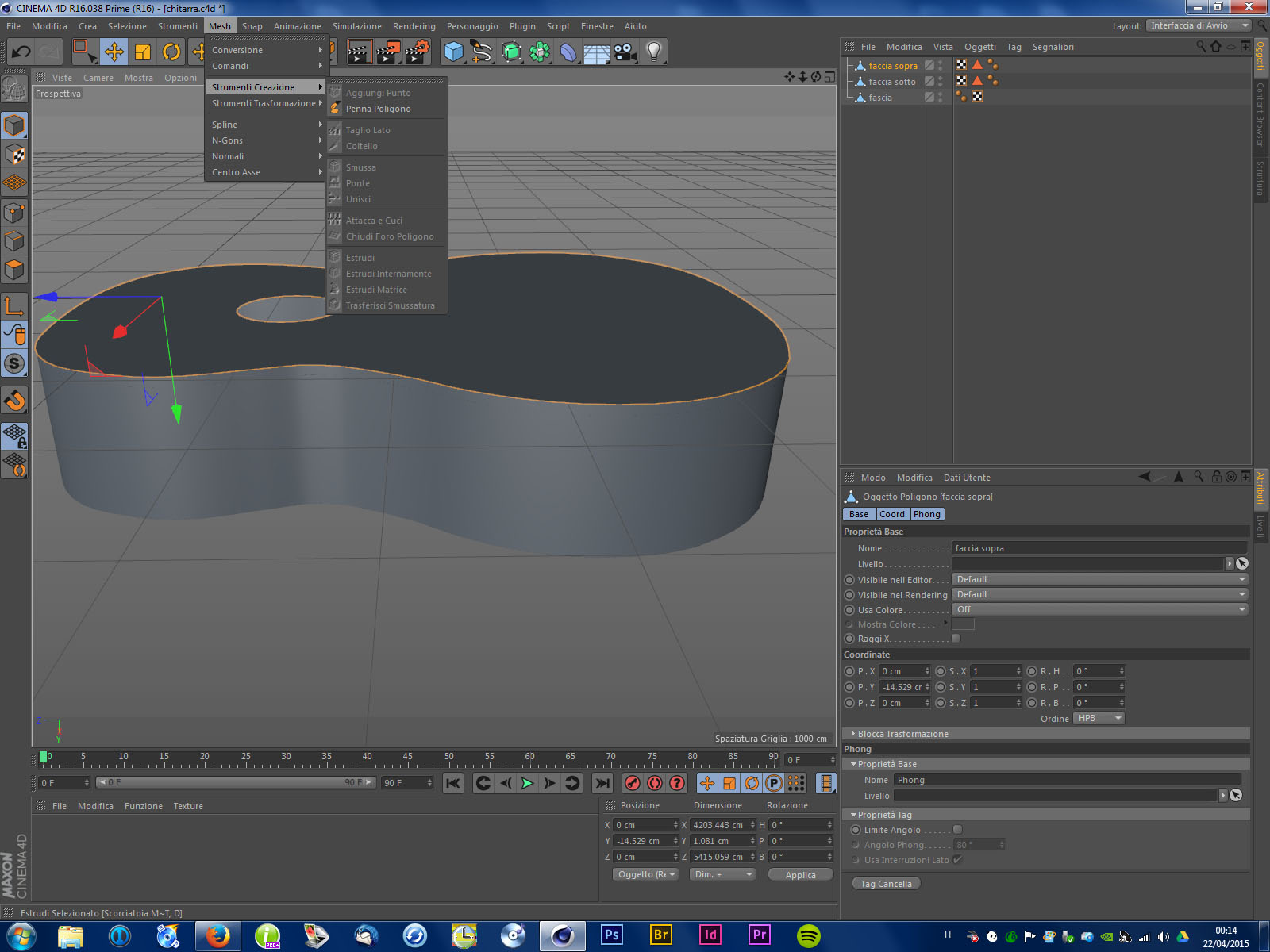

perchè devi dirgli cosa deve estrudere, tu al momento hai selezionato l'oggetto, il comando di estrusione va dato ai bordi o alle facce.
quindi entra in modalità bordi, seleziona il bordo loop (il cerchio centrale) ed estrudilo nel senso in cui vuoi dare spessore.
a vedere la tua mesh, la cosa migliore sarebbe selezionare tutti gli oggetti che hai e connetterli (connetti + cancella) e poi fare l'operazione che ti ho detto sopra, dopo aver ottimizzato per saldare i punti.
almeno..questa è una strada per completare il tuo modello, ce ne sarebbero anche altre che magari richiedono un approccio diverso (non necessariamente migliore o peggiore), ad esempio il box modelling, con un basso numero di poligoni e tutto dentro l'hyper.
