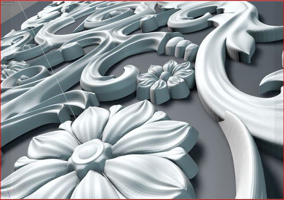

Dovendo iniziare finalmente un lavoro con la R12, mi chiedo se con questa versione possa avventurarmi in una modellazione
del tipo come in allegato.
Purtroppo non potendo permettermi una versione recente non sono sicuro di ottenere quel risultato.
Chiedo quindi a esperti del settore, se con quella versione e con che metodologia possa risolvere il problema.
Grazie per la Vs disponibilità eventuale.

ciao Allmark, si puoi realizzare anche con la tua versione questo tipo di forme, il lavoro sta nel realizzarlo a mezzo della modellazione poligonale, tecnica magari del punto per punto.
Purtroppo in un forum non e' cosi' semplice da spiegare ma in pratica bisogna partire da un oggetto totalmente vuoto, e inserire i punti piatti ridisegnando la forma con solo appunto dei vertici, poi si costruiscono i poligoni e gli si da lo spessore...
Questo e' a grandi linee, ma ahime in un forum il procedimento e' un po complicato...sicuramente per fare una cosa del genere necessiti di molto tempo...dipende sempre dal budget che hai sopra...
Che esperienza hai nella modellazione poligonale?
Ale

Se intendi modellazione in Hypernurbs, sub-modeling mi può anche andare bene.
Non capisco bene: Partire da un oggetto totalmente vuoto, e inserire i punti piatti ridisegnando la forma con solo appunto dei vertici, poi si costruiscono i poligoni e gli si da lo spessore.
Io posso importare in C4D la mia spline ornamento da Illustrator.8, ed estruderlo con Estr.nurbs.
Sulla spline ho dei punti, ma senz'altro non sono quelli a cui Tu fai riferimento.
Grazie ancora

Guardati questo video, che non è altro il proseguo di quello che ha suggerito Ale.
Nota soprattutto come "riempie la figura", e come "fa camminare i poligoni lungo la figura".
https://www.youtube.com/watch?v=wPVlCsHZOds
Lui usa turbosmooth per ammorbidire, tu userai Hypernurbs.
Lui usa 3ds, tu C4d, ma il risultato sarà lo stesso.
A patto che, come detto da Ale, conosci la modellazione poligonale.

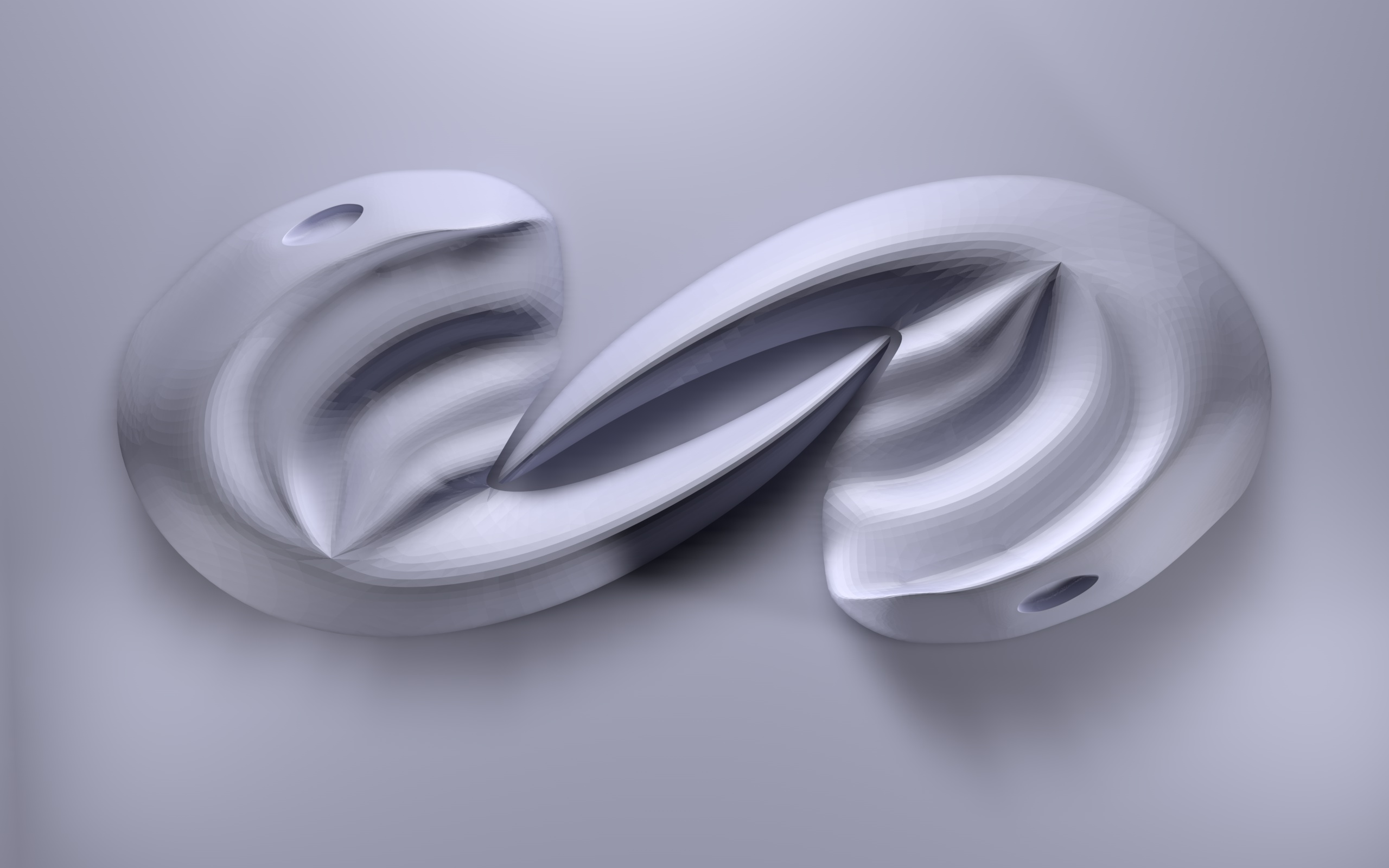

Ci sono imperfezioni, ma questa vuole essere una prova con R12 per capire quello che per me non era fattibile.
