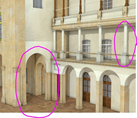

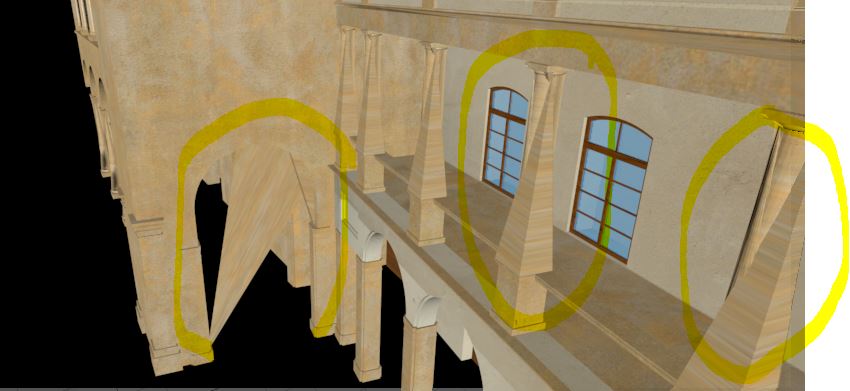

lo stesso modello 3d, in un'esportazione di un anno fa in R11 era perfetto, ora che lo esporto inR12 mi dà i problemi che si vedono nell'immagine.
Quindi devo riaprire i files cinema di un anno fa (che visualizzo correttamente) e copiare sul nuovo file di cinema R12 le parti problematiche.
Grazie
i
modello 3d fatto con allplan studenti ed importato in C4D R11 : colonne ed archi sono ok

STESSO modello 3d, aperto con Allplan versione professionale ed importato in C4D R12: colonne e alcuni archi sono deformati
arcnello
Messaggi: 3235
Località: riviera di ponente
Re: importazione Allplan2013-> c4d R12 di archi e colonne
Messaggio da arcnello »
mi sembra molto strana questa cosa
allplan credo sia il sftw migliore in assoluto per l'esportazione in cinema, anche perchè esporta direttamente con un file .c4d
sicuro che non ci sia qualche altro fattore che ti deforma il modello ?
sono anni che esporto da allplan e non ho mai avuto nessun tipo di problema, anche il piu' piccolo
prova ad allegare il quadro dove c'è una colonna e vedo se lo importo correttamente in cinema
