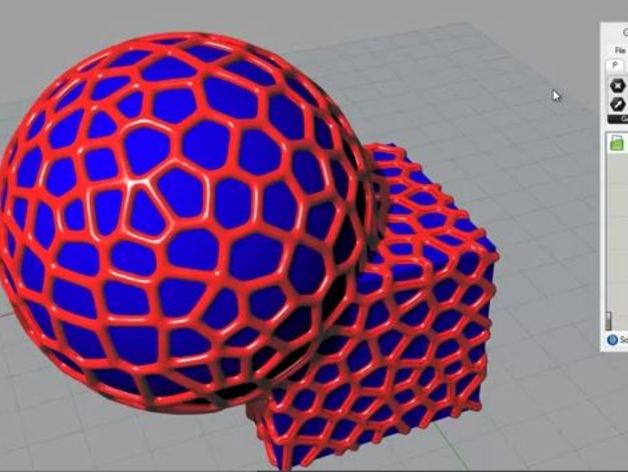

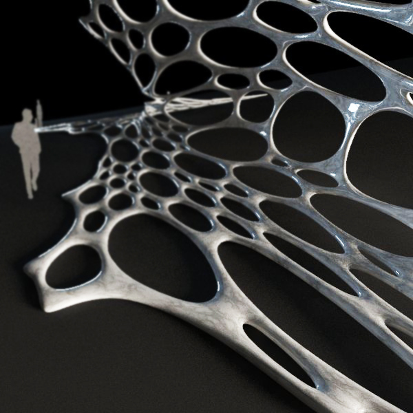

chiedo agli esperti e non un suggerimento per modellare su una superficie sferica una sorta di rete esoscheletro 3d simile alle foto con effetto di casualita... allego delle immagini dal web per farmi capire. l'oggetto è creare una sorta di esoscheletro che riveste una sfera. possibilmente senza forme poligonali nette ma ammorbidite come negli esempi.

La 1a immagine sono dei cerchi regolari stirati.
La 2a immagine è un diagramma di Voronoi.
La 3a immagine un Voronoi arrotondato.
Decidi prima il risultato, di conseguenza come agire.
1 - trasparenza + displace
2 - modellazione

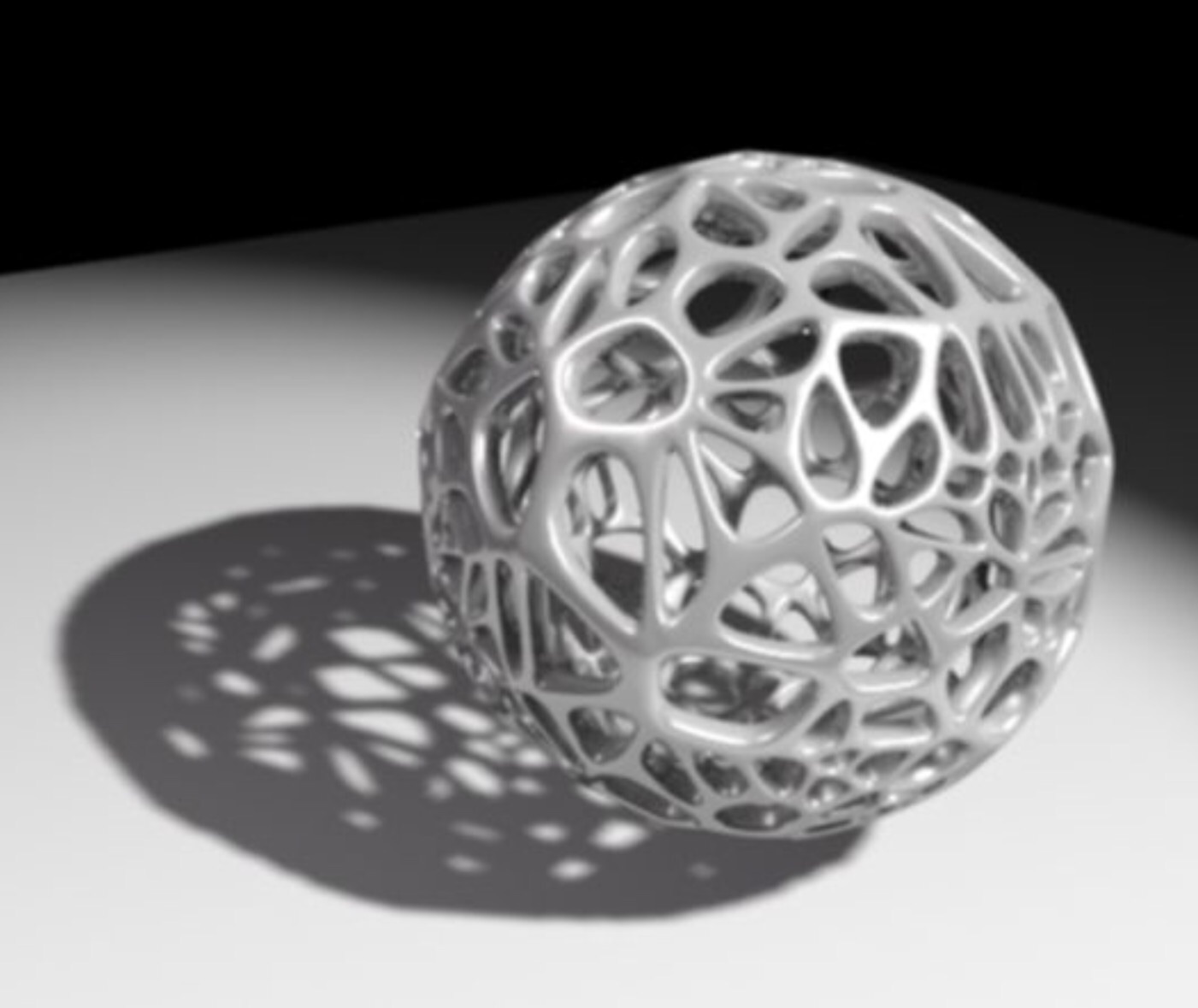

Vorrei realizzare con la modellazione la terza immagine, preferibilmente con gli strumenti di cinema. Ho anche rhinoceros con plugin voronoi ma ho poco tempo per imparare a utilizzare tale plugin.

Una cosa simile a questa

Questo è il procedimento partendo dal piano, dovresti rifarlo sulla sfera.
Utilizza una immagine di base, a me è servita per fare i tagli che non c'erano, a te per spostare i punti della sfera stessa.
1- riferimento
2- poligoni sistemati
3- estrusione interna, cancelli il centro, estrudi la griglia e aggiungi eventuali tagli a piacimento
4- Hyperizzi
Sulla sfera è un po più lungo il procedimento ma con la stessa logica.
Probabilmente perderai la "rotondità"ma puoi rimediare alla fine con un modificatore "spherify" che aggiunge una sfera di riferimento e lo costringe ad arrotondarsi di nuovo.
PS: non devi per forza ricalcare il diagramma di Voronoi.
Buon lavoro.
