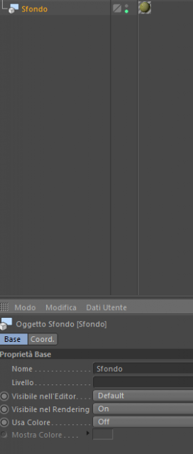

Ho usato il camera trcking (C4D R16), ho fatto l'animazione di una scritta, ho creato l' "oggetto Sfondo" , nella preview tutto ok, in qualsiasi fotogramma mi metto, faccio il rendering e si vede la scritta con le ombre e il video di sfondo..
Quando esporto il video (come sequenza di .png) viene renderizzata la scritta di ogni fotogramma, mentro lo sfondo (in pratica il video sul quale ho fatto il tracking) viene sempre renderizzato il primo fotogramma...
l'opzione "Visibile nel rendering" è ovviamente su On...
che devo sistemare?

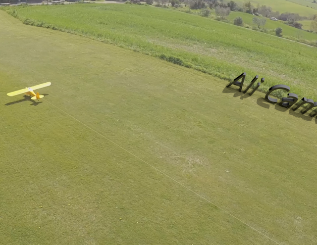

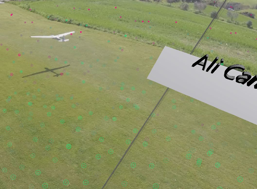

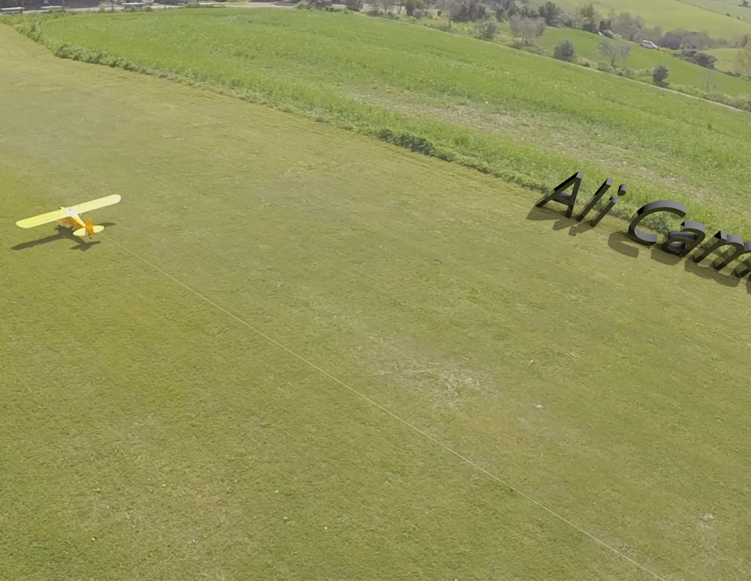

nel rendering lo sfondo (cioè il video con l'aereo e l'aliante) compare ma sempre il primo fotogramma...
Se vedi le 2 foto si dovrebbe capie meglio, in pratica nella preview si vede l'aliiante, mentre quando renderizzo, vi vede l'aereo giallo che è nel primo fotogramma del video messo come sfondo...
Quindi il render lo fa bene del piano con le ombre e della scritta appoggiata, mentre lo sfondo (il video) viene sempre renderizzato al primo fotogramma.... boh... ma dove sbaglio?
Sembra come se del materiale applicato allo sfondo (cioè la serie di .png che compongono il video), prendesse solo il primo fotogramma

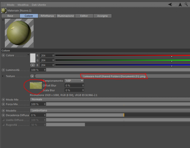

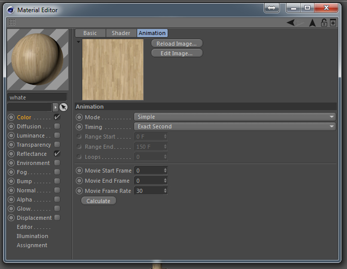

non mi prendere per matto ma il TAB "animation" non riesco a trovarlo... li scorro tutti ma non c'è...visualtricks ha scritto:Dopo aver caricato la sequenza dei frame, clicca sull'anteprima finchè non arrivi al tab Animation, da lì devi impostare l'intervallo di frame e la velocità e infine premere su Calculate. Vedi un po' se così funziona!

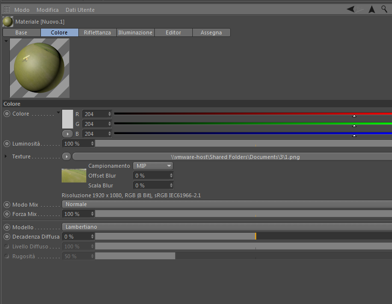

Ti allego l'immagine di quello che vedo nel tab dei materiali.
Tutto il progetto l'ho caricato qui: http://www.zippomaker.com/c4d.zip
Grazie

ok trovato ma niente da fare...visualtricks ha scritto:clicca sull'anteprima della texture (quella che c'è vicino a Campionamento, Offset Blur e Scala Blur) o sul nome del percorso
Ho anche impostato frame iniziale, frame finale e numero di fotogrammi al secondo...

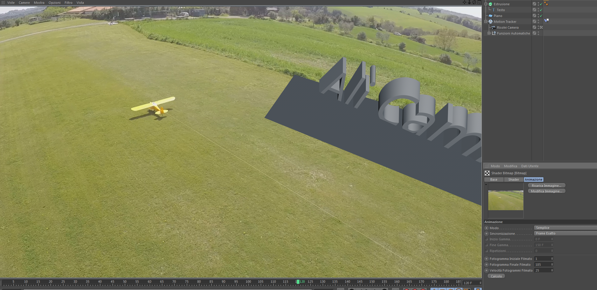

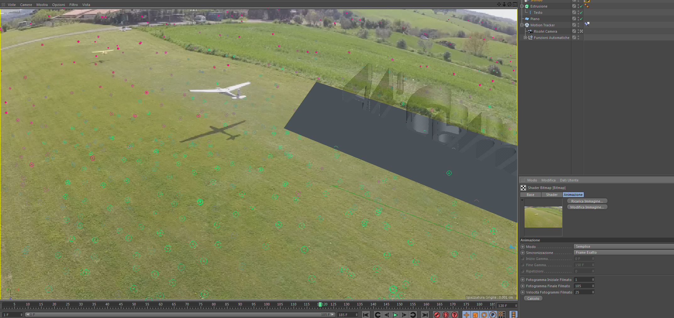

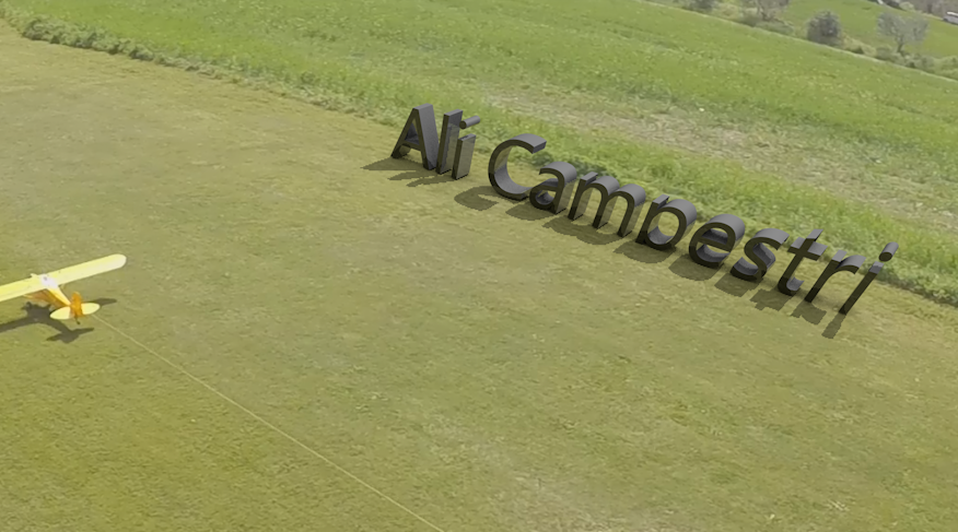

Allego 2 immagini per descrivere meglio..
Nella preview lo sfondo è al fotogramma giusto (l'aereo giallo è quasi a fondo pista e l'aliante a metà pista) nel render si vede il primo fotogramma (l'aereo giallo ancora deve partire...)
