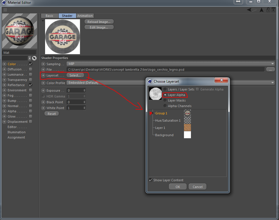

Ciao, secondo me ti conviene avere gli alpha separati, eviti di incasinarti. Ad ogni modo l'alpha che gli stai facendo usare (tasto dx->use alpha) non è quello che ti serve, dovresti cliccare sull'anteprima dell'immagine ed entrare nel Layerset (che ti da la struttura del file psd) e da lì scegliere se e quale alpha usare. A prescindere da questo, tu l'alpha devi averlo nel canale alpha del materiale, non direttamente sul livello colore...se ho capito quello che vuoi fare dovresti avere nel Color uno shader livello con dentro Faccia1, Faccia2, Faccia3, ecc e conseguentemente nel canale Alpha un altro shader livello con dentro Alpha1, Alpha2, Alpha3, ecc.

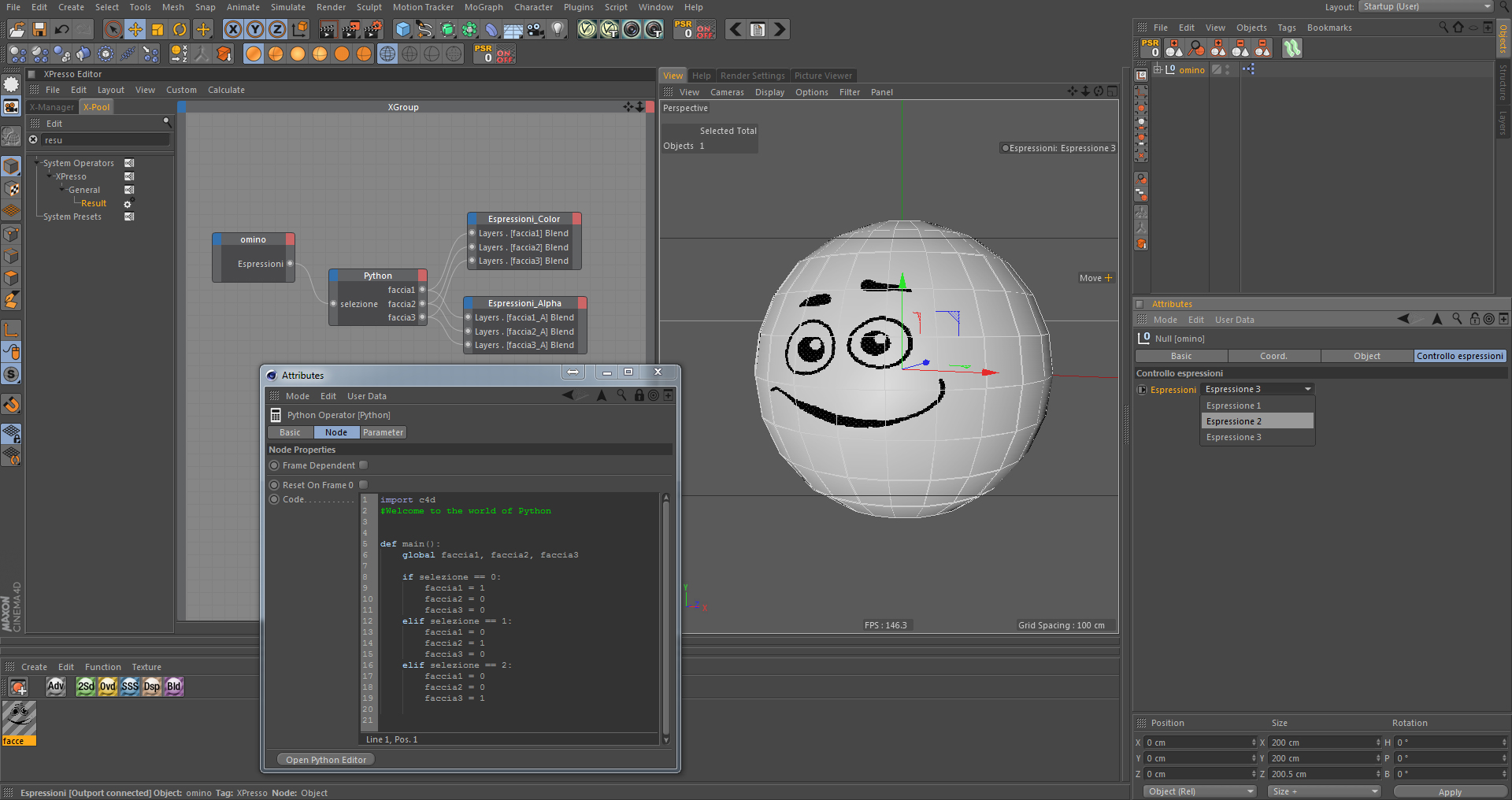

No no, puoi farlo anche con un materiale solo, ma dovrai usare due shader Livello 'gemelli' diciamo, uno sarà nel canale Colore e l'altro nel canale Alpha. Con xpresso poi potrai controllare l'accensione dei vari strati contenuti nello shader Livello. Appena rientro ti posto un esempio!
Messaggi: 3568
Re: Materiale con livelli e alpha
Ti ho fatto un esempio veloce. Per la parte di xpresso ho usato un nodo Python perchè è più veloce, ma volendo puoi raggiungere lo stesso risultato con svariati nodi Condition.
Per quanto riguarda l'interfaccia, puoi controllare tutto tramite un Userdata di tipo Integer, per il quale esistono varie configurazioni. Puoi accedere ai suoi parametri selezionando l'oggetto nullo ("omino") e dal pannello attributi cliccare su UserData -> Manage Userdata.
Messaggio da MelazECProd »
Perfetto!!!! Grazie \m/
Io adesso, per quanto riguarda Xpresso ho provato il metodo con Condizione. Ho anche risolto la storia del Pop Up con un tutorial, ma grazie comunque :)
Ho provato con Materiali differenti... però se ho capito bene, per fare la storia con Livelli e Alpha dovrei utilizzare tanti nodi Condizione? Perchè io per due Materiali ne ho utilizzato uno solo (aggiungendo il numero di Input che mi servono).
Con Python (e programmazione in generale) sono un po' una schiappa xD Però da quel che vedo non mi sembra una roba troppo trascendentale, se mi basta che utilizzo il tuo script, semplicemente aggiungendo stringhe per il numero di facce che mi servono...
Un dubbio sui blocchi Color e Alpha: che tipo di espressione è?

Messaggi: 3568
i nodi Condition partono di default con due 'stati' quindi per due materiali te ne bastano due, se inizi ad aumentare devi aggiungere stati e di conseguenza aggiungere altri nodi condition...è un bel po' più laborioso. Con python come hai intuito basta aggiungere tante righe (e tanti output) quante sono le espressioni. I nodi Espressioni_color e Espressioni_Alpha sono solo gli shader Livello che ho usato nel materiale.
Cmq ti conviene scaricare il file che ti ho postato (è lo zip sopra l'immagine), così vedi meglio.

Ok, sono riuscito a capire come creare un PSD, impostare i vari livelli sul Materiale ecc...
Ora stavo provando con Xpresso, però mi sono bloccato sul nodo Phyton... te hai impostato 3 output "Reali" (che poi hai rinominato come le costanti (?) nello script...). Il problema è che di default il nodo Phyton ha un solo output Reale, ma non riesco a metterne altri della stessa categoria, perchè nella lista non c'è "Reale" (o Real in inglese) e non riesce nemmeno a copiare l'output di default...

Messaggi: 3568
