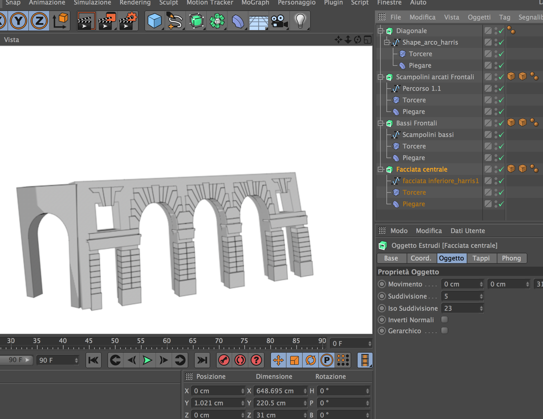

Stavo provando adesso una sezione ad arco. Ho fatto copia incolla delle azioni torcere e piegare (sto provando questi deformatori un po' a caso, senza troppa logica..), ma raggruppando tali oggetti non riesco a portare a termine l'azione.
Qui uno screenshot di quanto stia provando da un po' su alcuni items appena realizzati..
Apprezzabili eventuali suggerimenti e/o pareri..

nomadum ha scritto: Stavo provando adesso una sezione ad arco. Ho fatto copia incolla delle azioni torcere e piegare (sto provando questi deformatori un po' a caso, senza troppa logica..), ma raggruppando tali oggetti non riesco a portare a termine l'azione.
Come ti dicevo se l'intento è quello di applicare deformazioni differenti ai vari elementi allora va bene come hai fatto, ma se vuoi applicare un unico deformatore ad elementi multipli (es. un edificio comprensivo di balconi ecc..) ti basta raggruppare questi elementi sotto un oggetto nullo e inserire il deformatore nella stessa gerarchia (in pratica anch'esso figlio del nullo).
p.s. tra i deformatori prova a prendere in considerazione anche il deformatore FFD...
Messaggi: 3567
Re: Distorsione irreale architettura per cartone animato
Ciao, considera anche che se i deformatori li metti così, agiscono sulla Spline e non sulla Nurbs (i deformatori vengono applicati agli oggetti che si trovano al loro stesso livello gerarchico) ed in alcuni casi il risultato potrebbe essere diverso da applicare il deformatore all'oggetto. Inoltre tieni presente che un oggetto per riuscire a deformarsi deve essere sufficientemente suddiviso.

Le vostre preziose indicazioni mi stanno portando ai risultati che volevo ottenere!
Ora il raggruppamento ha funzionato, ovviamente avevo dimenticato di raggruppare gli oggetti nell'elemento nullo, e ...La suddivisione mi ha reso gli oggetti con un controllo perfetto.
