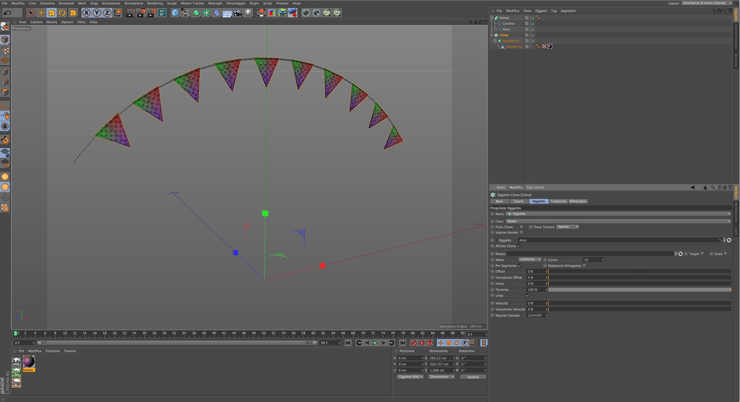

Ciao,
potresti modellarle con il rigonfiamento dove passa il cavo, tenendo il centro asse sempre in quel punto, e poi buttare tutto dentro mograph e moltiplichi su spline, ruotando gli assi se negessario
ti posto un paio di screenshot

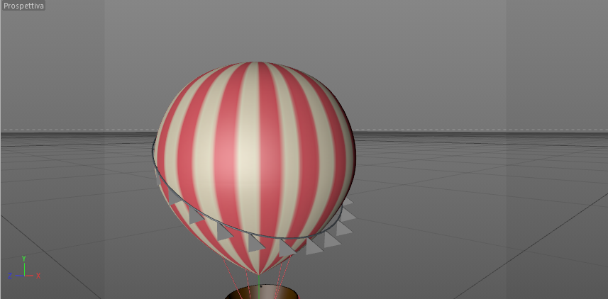

-- grazie mille per la risposta! :)
Sono riuscito a fare questo (l'allegato sotto). Ora come faccio a ruotare tutte le bandierine e allinearle al cerchio?

karlac ha scritto:-- grazie mille per la risposta! :)
perfetto!
nel pannello Trasforma di mograph puoi modificare la rotazione degli oggetti clonati ;)

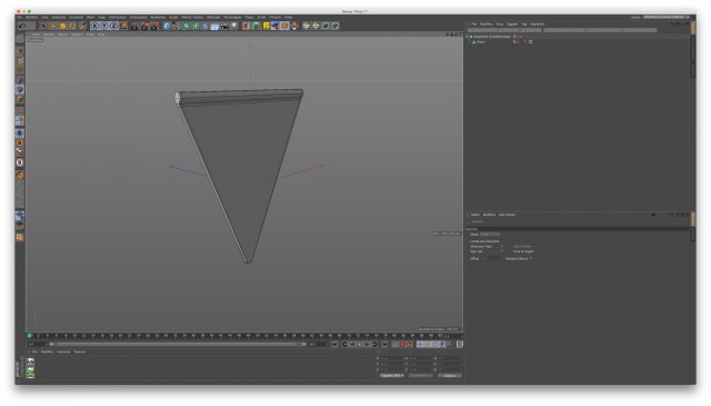

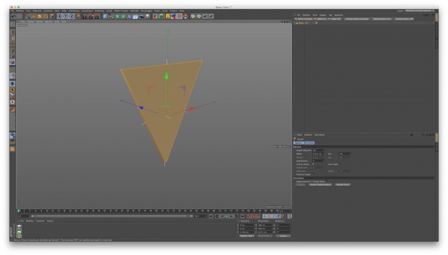

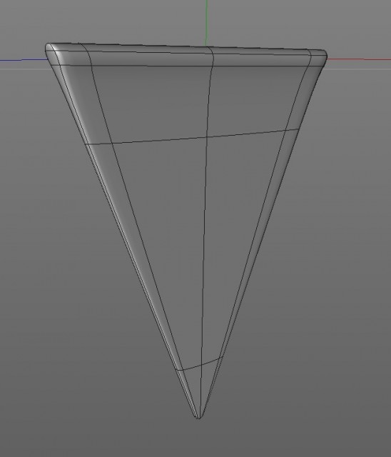

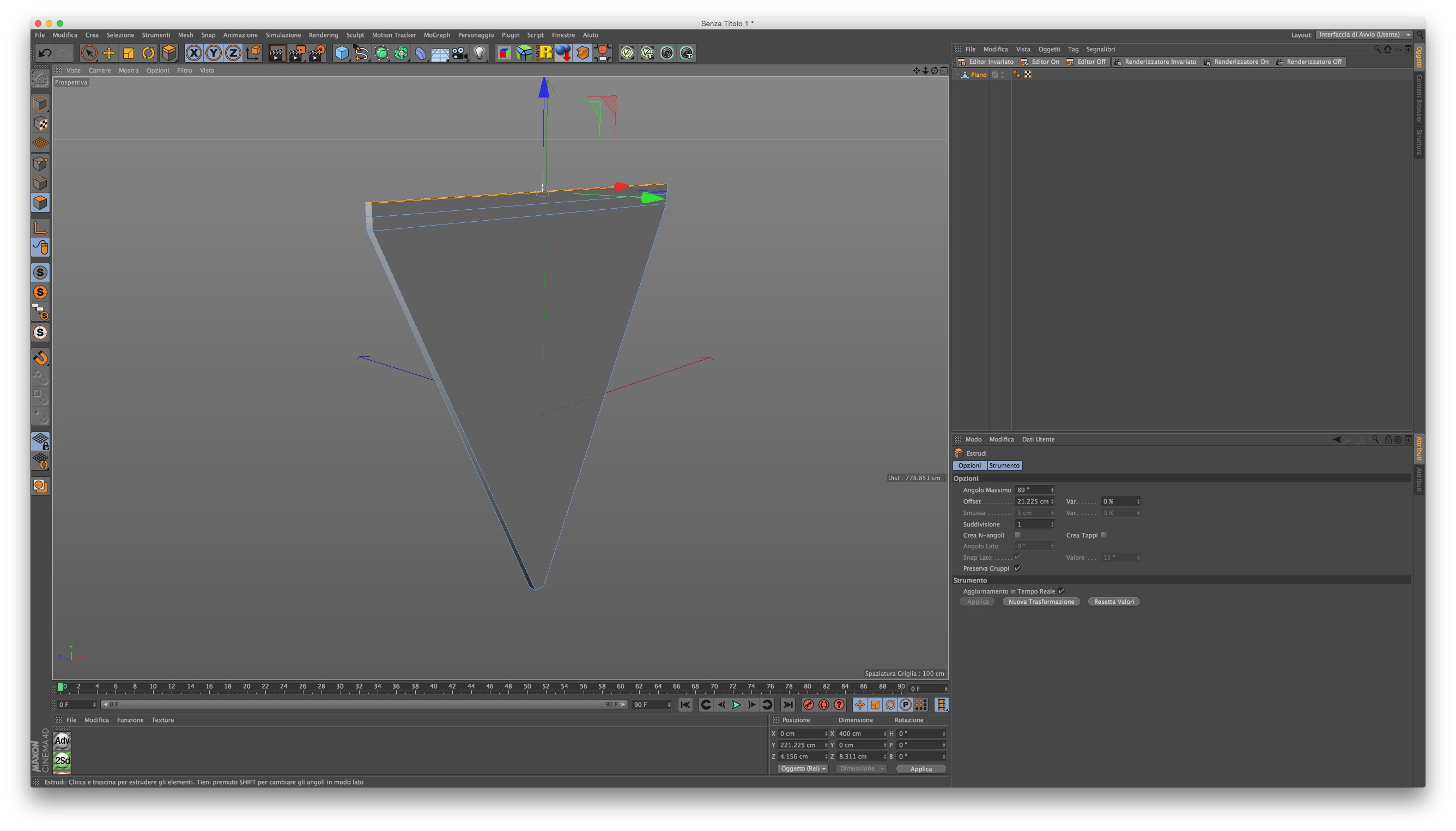

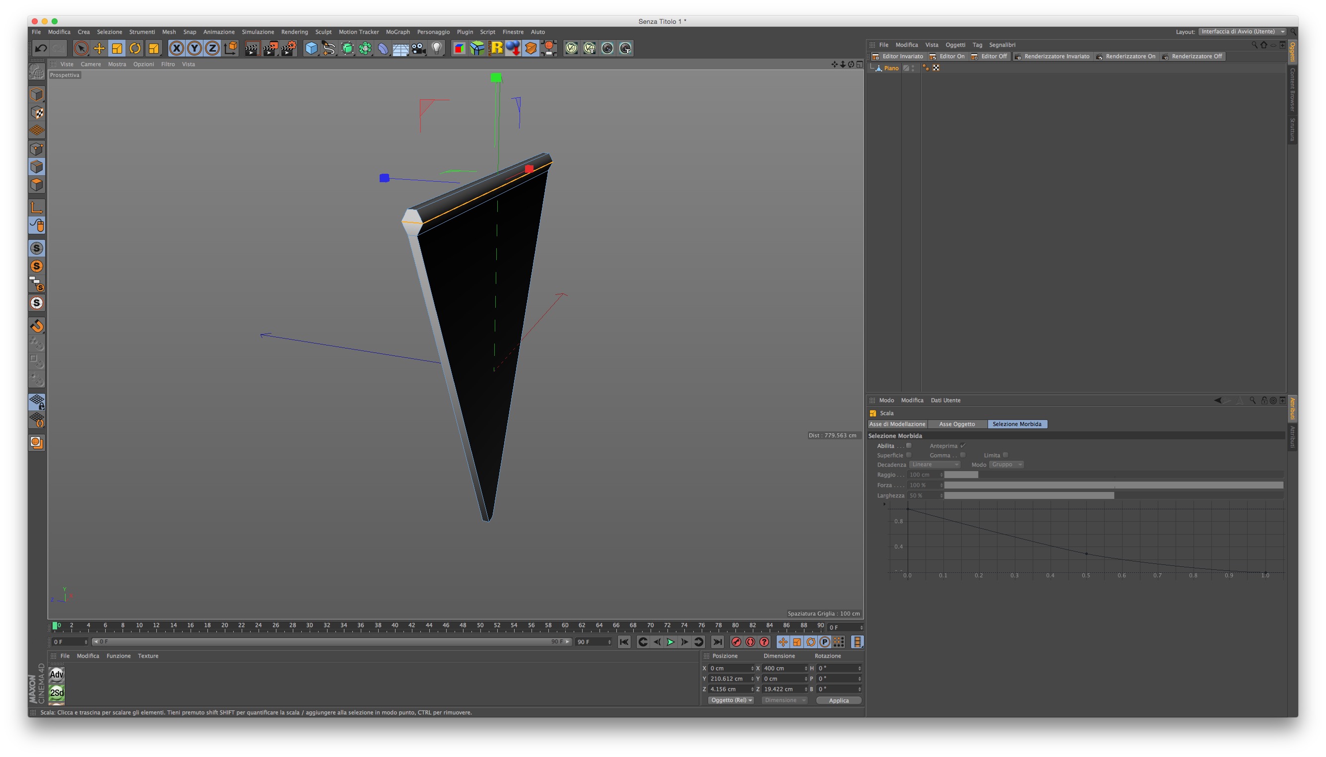

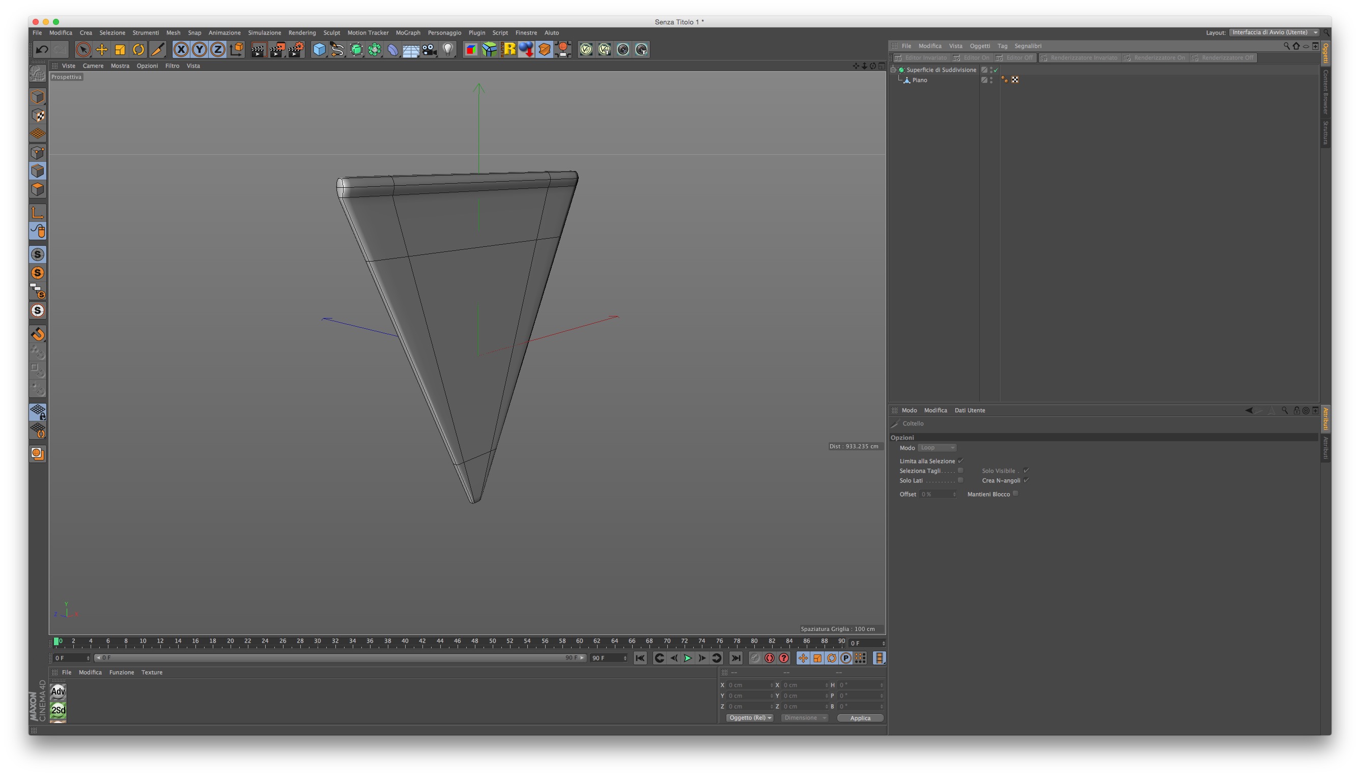

mah..puoi usare il metodo che vuoi in realtà, io ho preferito il box modelling, ne ho rifatta un altra e ti allego qualche screenshot.
Sono partito da un piano, scalando i punti in fondo, ho selezionato la faccia, l'ho estrusa per dare spessore, ho estruso la faccia superiore per creare "l'asola" dove passa il filo, estrudendo con una suddivisione in modo che si creasse un taglio nel mezzo dell'estrusione, ho selezionato questo taglio e l'ho scalato per "incicciottire" la parte dove dovrebbe passare il filo.
ho aggiunto un hyper e ho aggiunto i tagli con il coltello loop per definire la forma.
ti metto gli screenshot

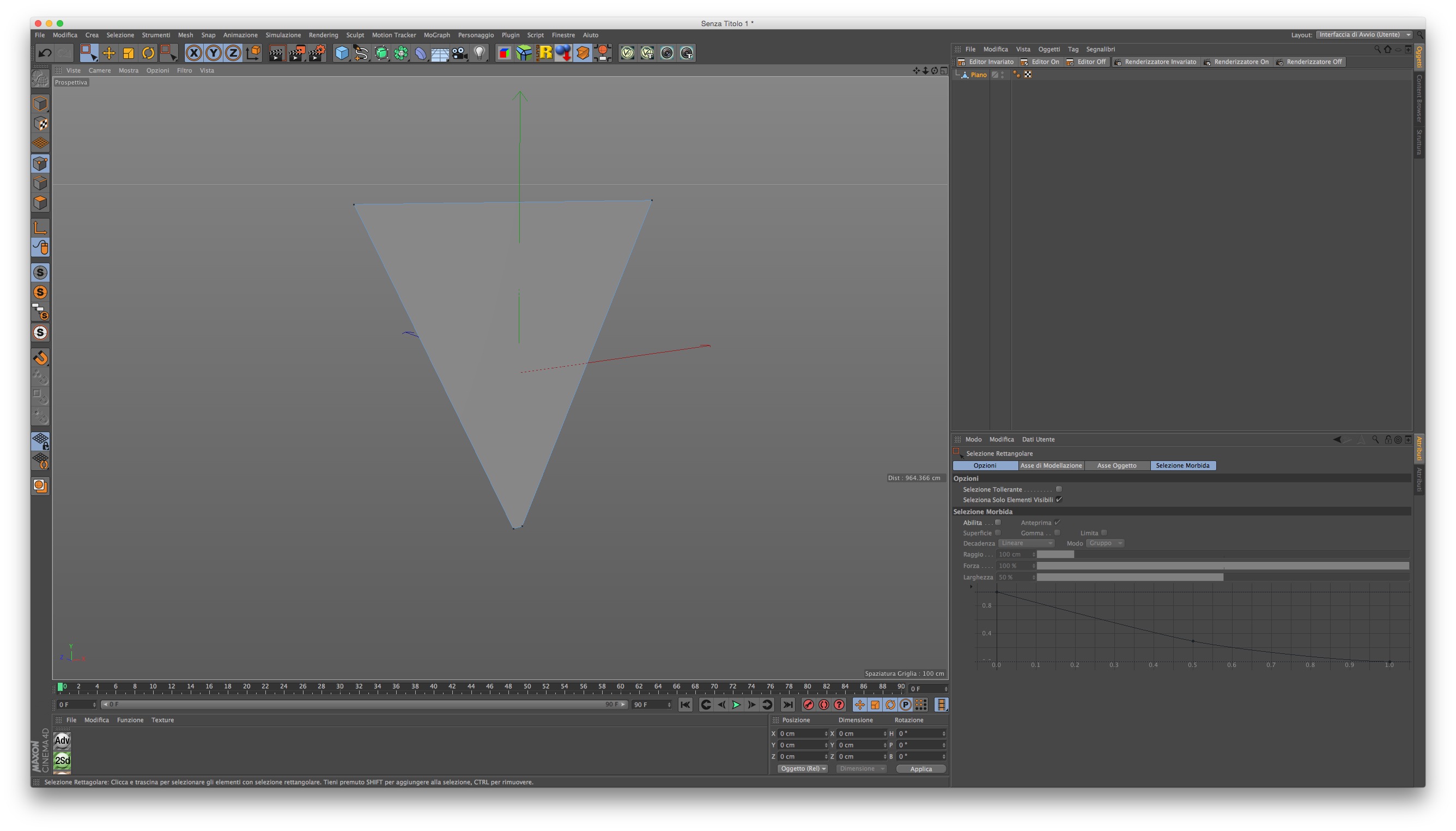

Piano senza suddivisioni

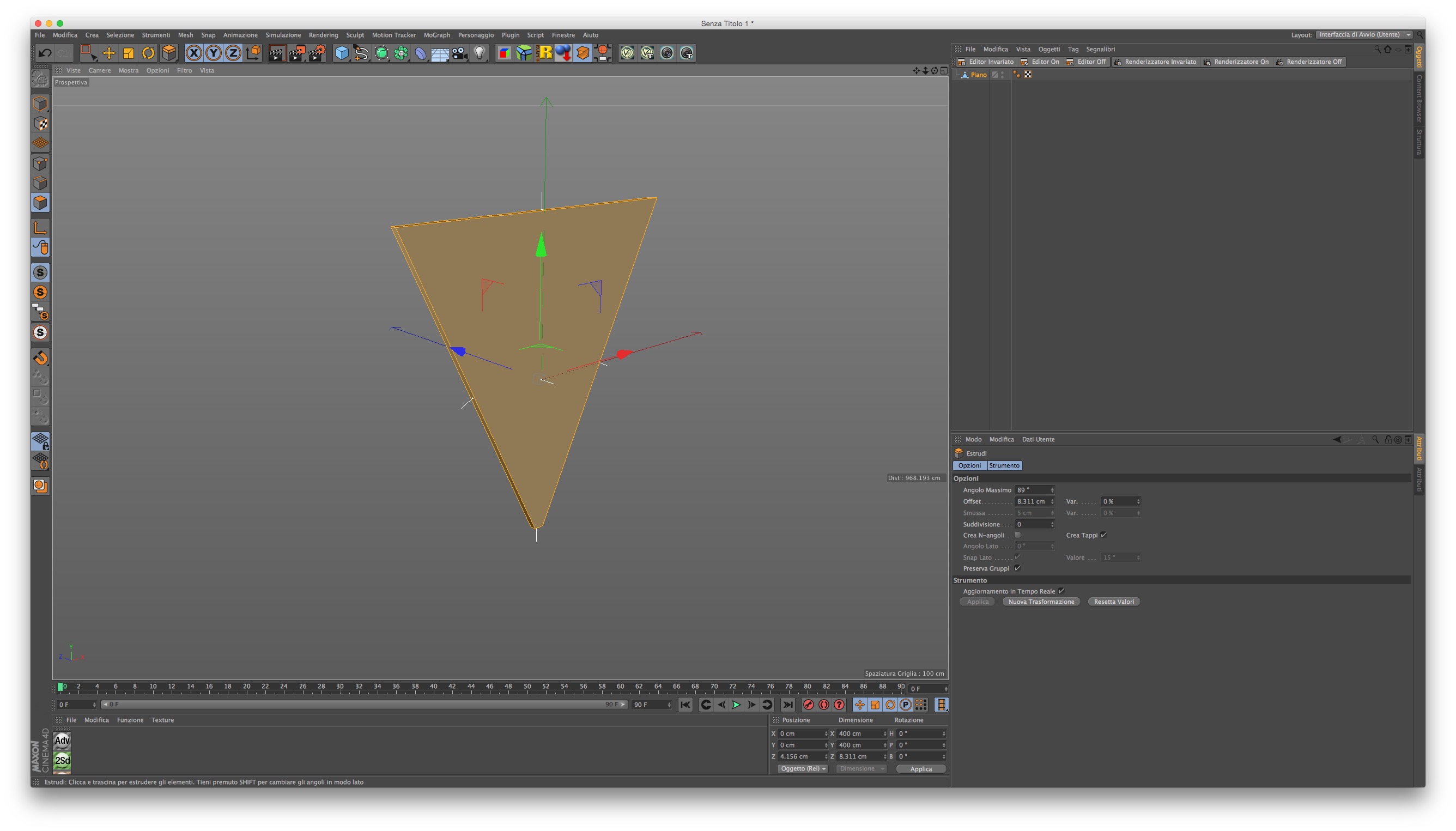

Ho estruso la faccia del piano

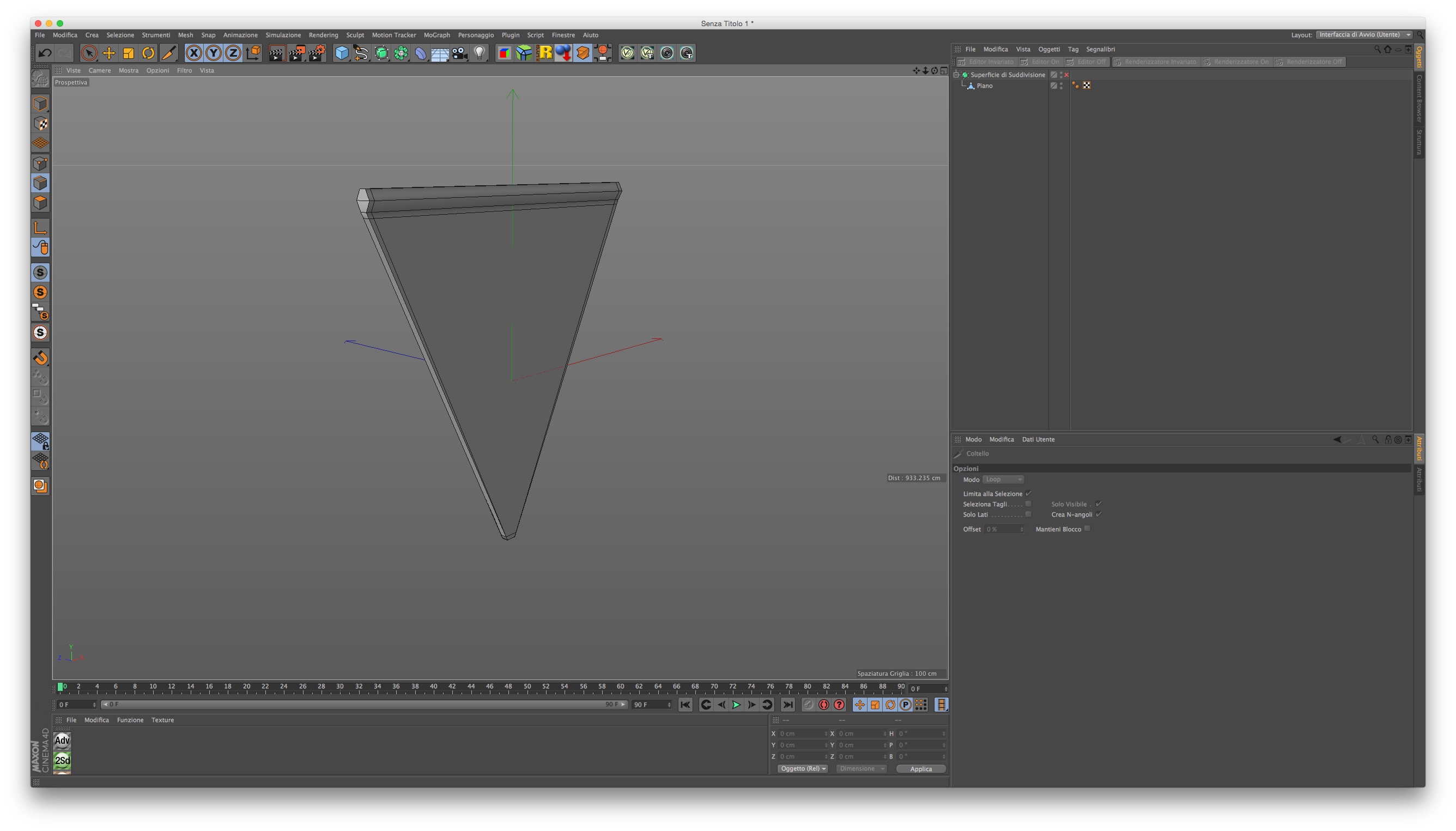

estrusione per asola
scalato il bordo
scalato il bordo
hyper e tagli
hyper e tagli

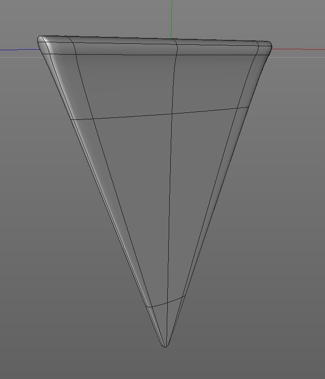

hyper
hyper
