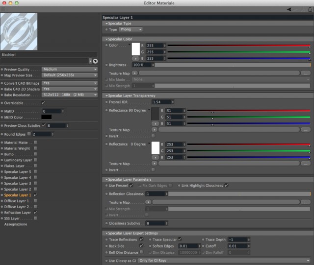

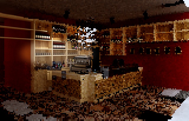

Salve a tutti ragazzi.
Chiedo a tutti un aiuto veloce. Non riesco a risolvere questa cosa:
I bicchieri di vetro sono scurissimi. Perché?

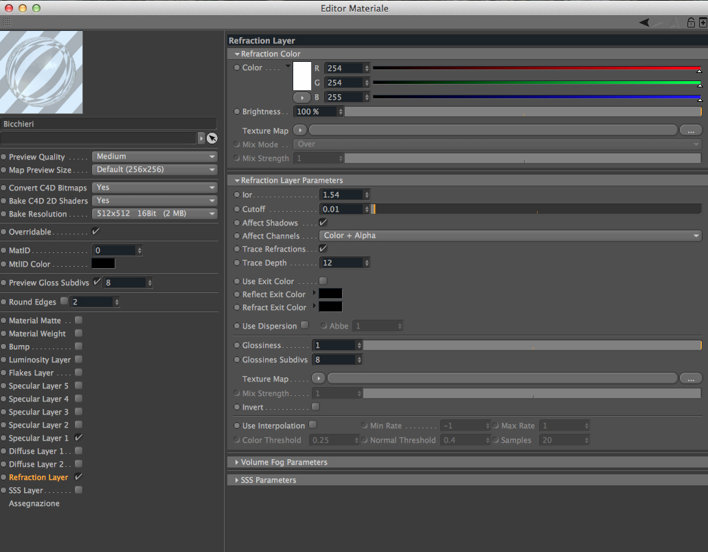

Il materiale vetro è super base, refraction e specular perfettamente bianchi.
Come faccio?

Ciao, forse il valore dello specular è un po' troppo elevato e riflettono troppo. Se lo abbassi la trasparenza viene fuori maggiormente.

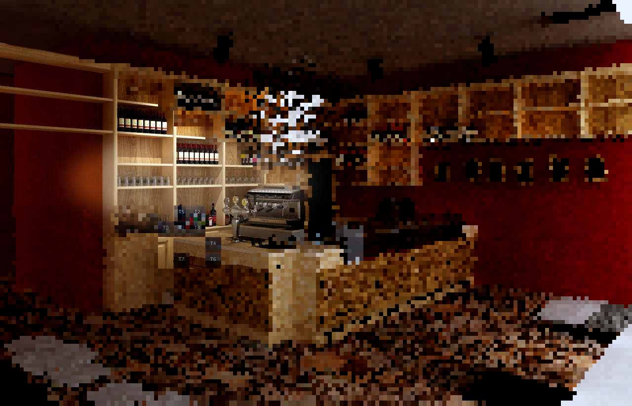

Grazie, molto meglio.
