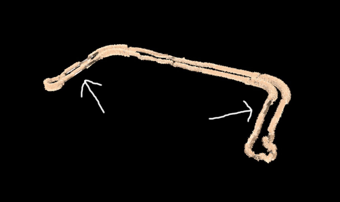

Buongiorno. devo creare dei peli per un divano;ho creato il mio oggetto da una sweep nurbs inserendo come sez. un cerchio e come direzione una spline.
selezionando la nurbs aggiungo Hair da simulazione poi setto la voce hair con GUIDE conto X lunghezza es: 3cm e segmanti 8
CAPELLI conto 100000 segmanti 12 RIEMPI CAPELLI
clicco su hair e spunto la 1,3,5,6,7,8 voce.
facendo un render mi vengono delle zone vuote, cosa devo settare ancora?
Grazie anticipatamente per il vostro intervento.
Ascanio
Messaggi: 10540
Re: oggetto Hair
Hair lavora sui poligoni, o su altri riferimenti che gli puoi dire tu, se usi una sweep, con la modealita' standard dello spline che fa da percorso, avrai delle zone pelate e delle zone piu folte in base alla zona piu o meno densa di poligoni...
