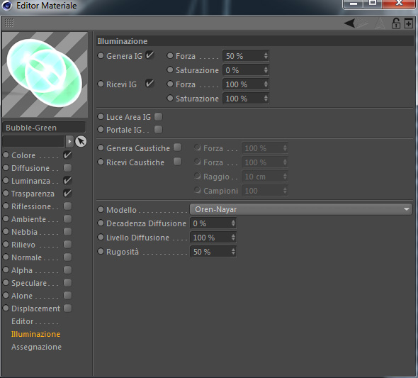

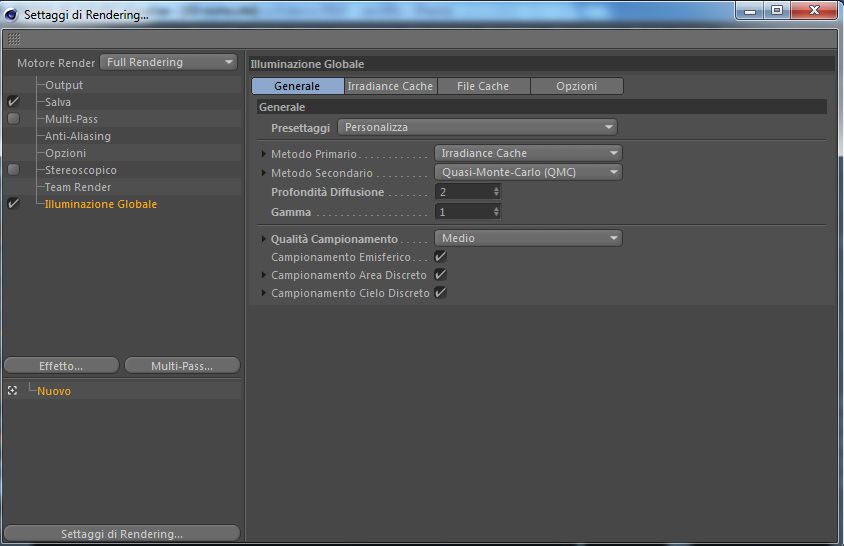

Comunque non ho fatto molte cose:
ho usato nell'IG render esterno cielo fisico, mettendo MEDIO in qualità campionamento.
al materiale con luminanza ho tolto da illuminazione Genera e Ricevi caustiche.
Le macchie sono diminuite, ma l'intonaco è un materiale solo bianco, speravo non si vedessero affatto.

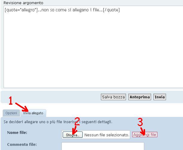

allegro ha scritto:..non so come si allegano i file..
Ciao, puoi seguire i passi allegati:
1- clicca la linguetta "invia allegato"
2- "sfoglia" per scegliere il file da allegare
3- "aggiungi file" per allegarlo alla tua risposta.
Bye!

Ecco le impostazioni dell'IG e del materiale luminanza.
