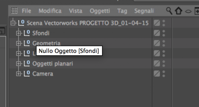

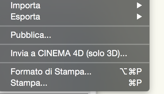

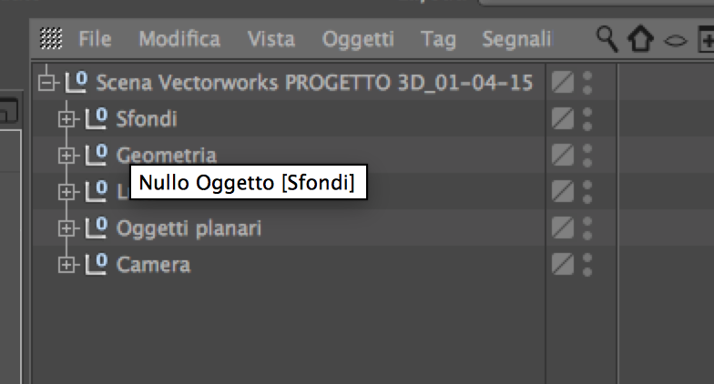

Forse da titolo non è molto chiaro ma ho un problema nell'esportazione tra vectorworks e cinema, uso vector per la progettazione e modellazione 3d solitamente uso il comando "invia a cinema 4d (solo 3d )"
Schermata 2015-06-01 alle 20.31.56.png (55.93 KiB) Visto 5126 volte
per esportare a cinema e renderizzare.
A questo punto in cinema ho un file di nome "scena vectorworks" che al suo interno contiene più gruppi e precisamente: sfondi-geometria-luci-oggetti planari-camera.
Elimino tutto tranne geometria e selezionando le texture raggruppo gli oggetti per fare ordine nel file e poter così assegnare le texture di cinema in modo corretto.
Il problema si presenta quando al progetto devo fare modifiche, perché se utilizzo di nuovo il comando "Invia a cinema" devo stare a riordinare di nuovo tutto perdendo un paio d'ore.
qualcuno utilizza un metodo diverso ??
Grazie in anticipo per le risposte

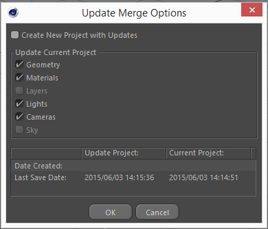

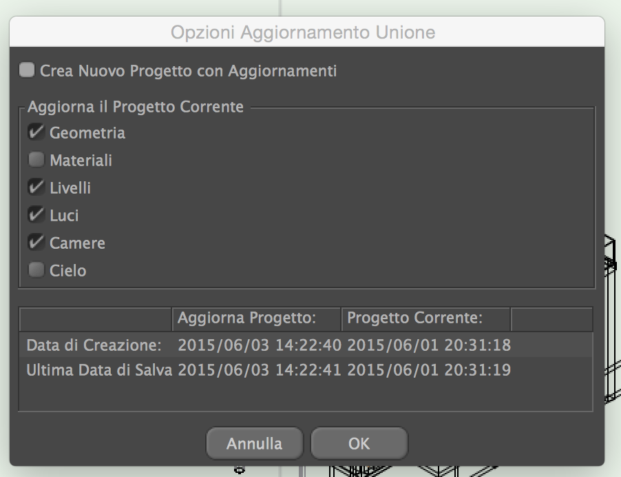

Giusto per essere certi che stiamo dicendo la stessa cosa ;)
Non ti compare una cosa del genere quando fai merge?
Aggiungo: prova a fare esporta (o salva con nome) invece di invia a C4d, vedi se per caso la cosa migliora...
Altrimenti, potrebbe essere un' impostazione di default :(

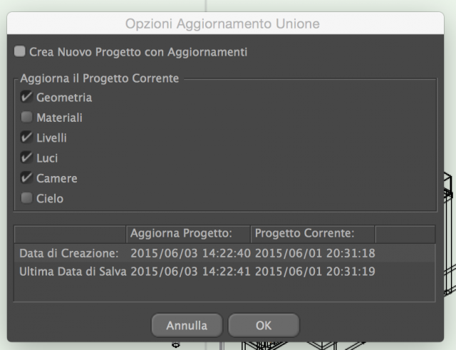

in realta si mi compare questo
ma quando comunque importo lui mi importa di nuovo tutti i materiali e tutti gli elementi , scena, camera, oggetti planare.
forse sbaglio io qualcosa ...

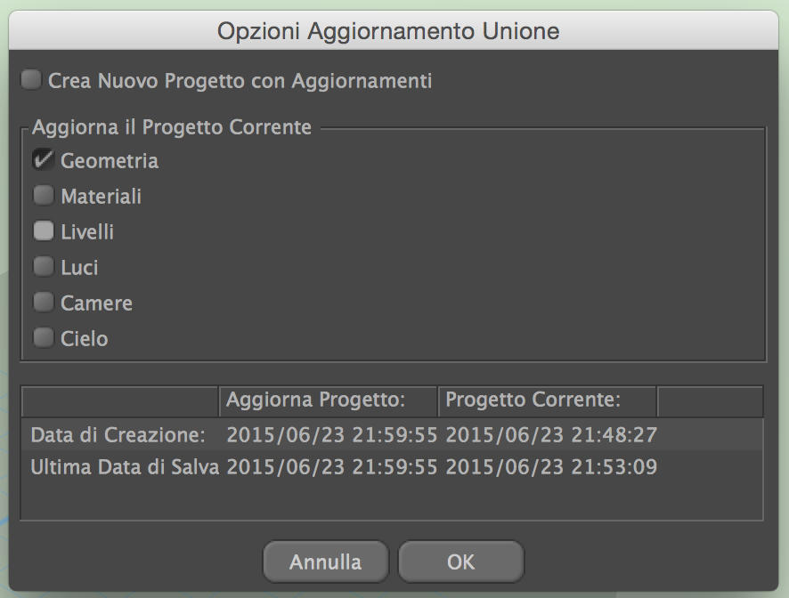

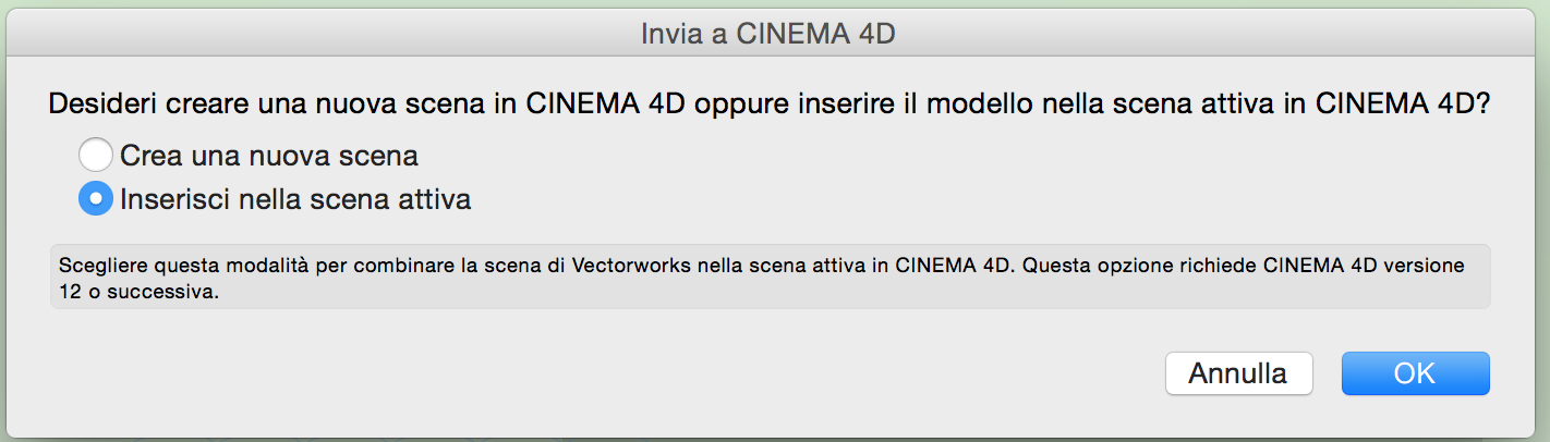

sono riuscito a capire guardando vari tutorial che sbagliavo il metodo di lavoro.
ed il comando invia adesso lo trovo utilissimo.
anche se devo dire che nonostante io faccia invia a cinema e poi scelgo di "INSERIRE NELLA SCENA GIA ATTIVA"
e non metto la spunta ai materiali ( perche magari li ho già sostituiti e migliorati in cinema) lui me li importa lo stesso.
quindi diventa comunque per me un problema fare modifiche.
Invia a cinema ---> INSERIRE NELLA SCENA GIA ATTIVA
comando opzione aggiornamento unione
sto cercando di migliorare il più possibile il processo di lavoro sia in cinema che in vectorworks che nella collaborazione tra i die per semplificarmi il lavoro.

Io ho lo stesso identico problema: ogni volta che re-importo il modello 3D da VectorWorks tramite il comando "invia a Cinema 4D" (perché magari ho fatto delle piccole modifiche) devo risistemare da capo tutte le proiezioni delle texture.
Qualcuno sa darmi una dritta?
