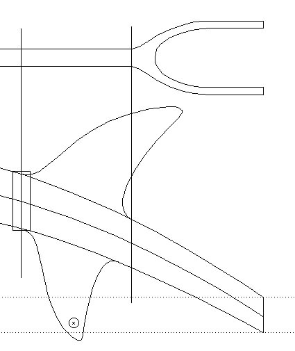

tengo un problema, dovrei modellare un forcellone di moto.
allego la vista da sopra e di fianco che ho fatto in freehand.
Ho provato diverse cose, ma senza successo, mi sono arenato, come si FA?????
Grazie

Se il disegno che ha postato è il forcellone che devi modellare, potresti usare quello come blue-print e "ricalcarlo" con le spline o con dei punti che unirai per creare i poligoni (Funzione "crea poligono"
(però non riesco a capire il nesso tra la parte superiore e quella inferiore del disegno. E' una sezione? ) :shock:

GiovanniTur ha scritto: (però non riesco a capire il nesso tra la parte superiore e quella inferiore del disegno. E' una sezione? ) :shock:
e non la capisci perché mancano delle linee, tieni in considerazione solo la parte finale dall'ultima riga verticale a destra in poi, visto di fianco sotto e dall'alto sopra.
OK la uso come traccia per avere il blue print che faccio importo un JPG... non so se s'è capito ma sono alle primissime armi.

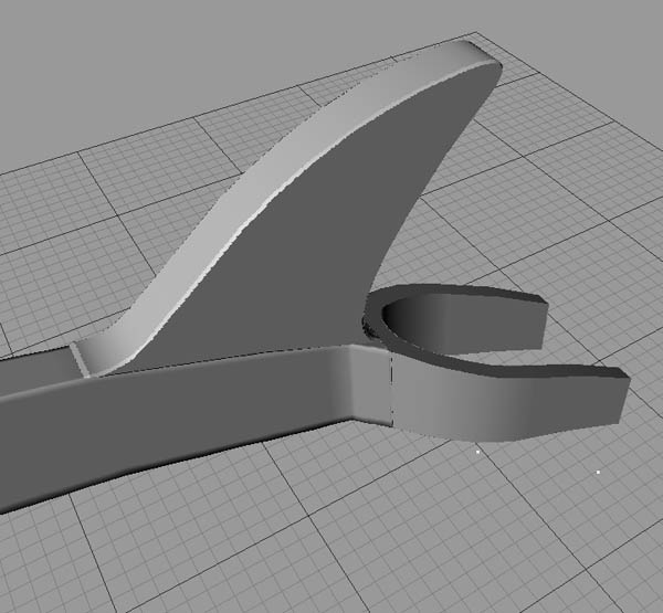

Allora sono riuscito a farcela, questo è il modello tanto agoniato, ma...
putro
Messaggi: 43
Iscritto il: mer giu 29, 2005 5:21 pm
Messaggio da putro »

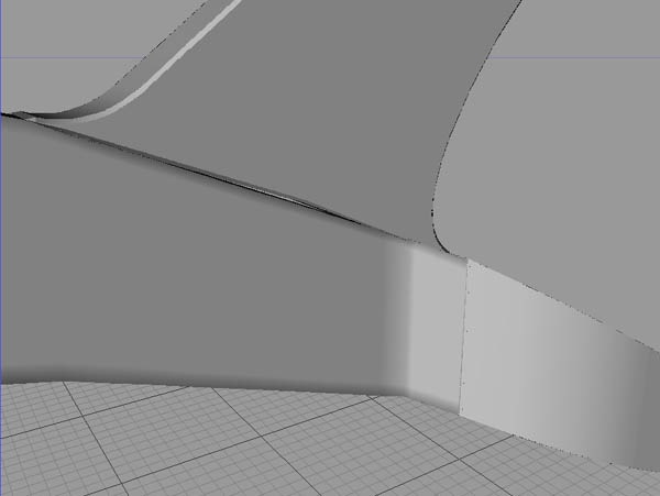

come vedete però ci sono dei problemi...
ad esempio le smussature che imposto in fillet cap (tutte con gli stessi parametri non vengono interpretate allo stesso modo nella pinna e nella trave del telaio, per la cronaca è corretta quella della trave e nel forcellone lo smusso proprio non si vede.
vedete poi che c'è una luce tra la pinna e il trave curvo. Questo perché i due pezzi sono separati, e poggiando sopra l'uno all'altro non hanno la stessa curvatura.
ora vorrei poter avere gli smussi tutti uguali, avere dei raccordi fra i vari pezzi e la stessa curvatura tra trave e pinna, ma leggete ancora dopo...

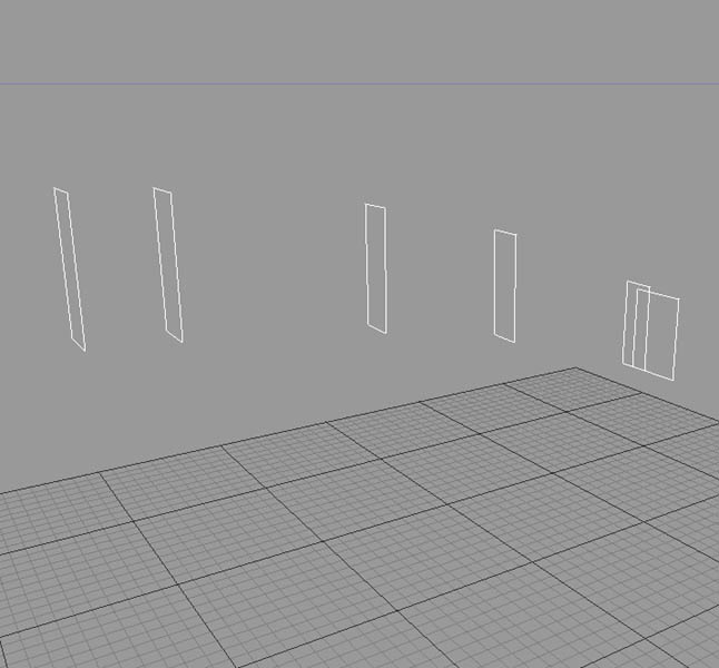

il problema tra pinna e trave è sicuramente nella trave, perché, mentre la pinna è un estruso di una spiline, la trave è fatta con un nurbs loft.
Volevo farla con un sweep Nurbs, ma siccome non è a sezione costante il balordo non mi accetta la cosa, allora sono ricorso al nurbs loft, ma ovviamente lui non raccorda secondo una curvatura armonica le varie sezioni e così mi manda a ramengo la corrispondenza con la pinna.
Mi verrebbe forse più semplice usare le hyper nurbs direte voi, ma il problema è che devo rispettare delle misure precise, perché questo modello serve per fare un prototipo.
