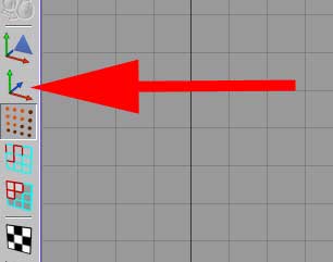

in cinema4d ogni oggetto (o gruppo di oggetti) ha degli assi propri attorno ai quali ruota e lungo i quali si muove. Puoi agire sulla posizione degli assi rispetto all'oggetto spostandoli o ruotandoli come vuoi, lavorando in modalità Assi, appunto, (la terza icona della barra laterale).

inoltre come dice visual puoi utilizzare , sempre in modalità assi, i comandi sposta e ruota proprio per la terna di riferimento ( magari in accoppiata con lo snap )
