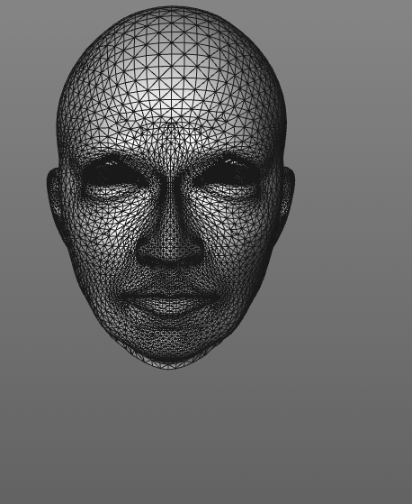

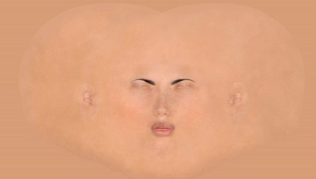

Salve, la mia domanda non so quanto possa essere semplice...sto' cercando di capire come applicare una texture ad un modello, o meglio tagliare il modello come la texture sostiruirla al materiale creato in bodyp e avere un viso più realistico, ma non riesco a tagliare la mia faccia come le linee della texture(come spiega qua https://www.youtube.com/watch?v=JNls7uS_B-8) Non capisco cosa sbaglio?

in realtà la procedura da usare solitamente è al contrario, ossia prima fai la stesura della mesh del modello e poi la usi come riferimento per creare la texture ad hoc.
Tra le altre cose però hai tra le mani un modello "problematico" nel senso che è decisamente troppo suddiviso e oltretutto triangolato... dubito che riuscirai a lavorarci in bodypaint.

Ok, il primo consiglio è sicuramente quello di lavorare su mesh low poly, ossia pochi poligoni e possibilmente quadrangolari.
Poi, per lavorare con bodypaint devi prima di tutto imparare a gestire la mesh, tagliarla, stenderla correttamente ecc...
Una volta imparato a stendere la mesh ci sono diverse tecniche per dipingerci sopra... puoi dipingere direttamente con bodypaint sul modello, puoi esportare un riferimento in photoshop e qui creare la texture da importare poi in Bodypaint... tra l'altro ci sono diverse tecniche per lavorare passando da Bodypaint a Photoshop e viceversa.
