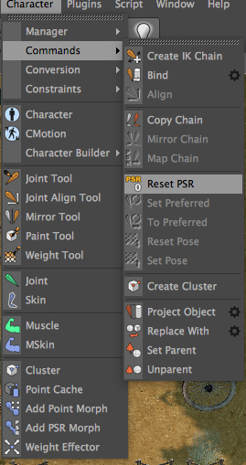

per la prima domanda puoi usare questo comando, ma non so se nella tua versione di cinema4D c'e', e' un comando per portare a zero zero zero i parametri di posizione scala e rotazioni con un botto..
Screen Shot 2015-07-08 at 12.27.52.png (112.51 KiB) Visto 3321 volte

Eh FotoCD4... pfiu si questo lo sapevo era proprio per evitare ogni volta il reset coordinate ed avere un comando rapido che portasse tutto a zero! :lol: :lol: :lol:
Alex grazie bellissime dritte!!

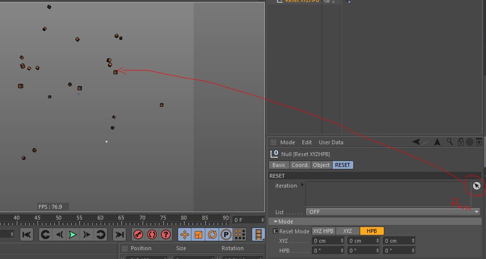

...Sempre a titolo didattico, ho provato a fare un "resettatore di coordinate" in python e con mesta meraviglia, mi sono perso alla prima curva, sto tropp'àrreto...
Al che mi sono rivolto a Xpresso e a qualche nodo incrociato per ottenere questo coso che apparentemente funziona... ma...
Reset XYZHPB_0004.rar
(51.05 KiB) Scaricato 88 volte
Aggiornato ( ho aggiunto l'esclusione delle coordinate)
Basta aggiungere il file al proprio progetto per avere a disposizione uno strumento che permette di impostare le coordinate XYZ & HPB anche separatamente su un dato parametro, con diverse modalità di intervento ( cioè si possono selezionare un certo numero di oggetti sia trascinandoli che con il pick e ruotarli e spostarli ) .
Tutto bello, se non fosse che il "meccanismo" inibisce L'UNDO senza possibilità di intervento ( non l'ho mica capito dov'è il problema, penso che l'oggetto vada in loop (!) ritrovandosi selezionato e ripetendo l'operazione..magari qualcuno ci da uno sguardo...) :?
