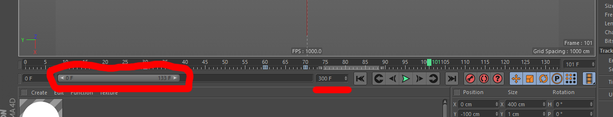

Se ho capito bene quello che fa preview range è legare la durata della preview a questa barra (quella evidenziata in rosso).
se si disattiva preview range la durata della preview sarà quella indicata dal numero evidenziato in rosso.

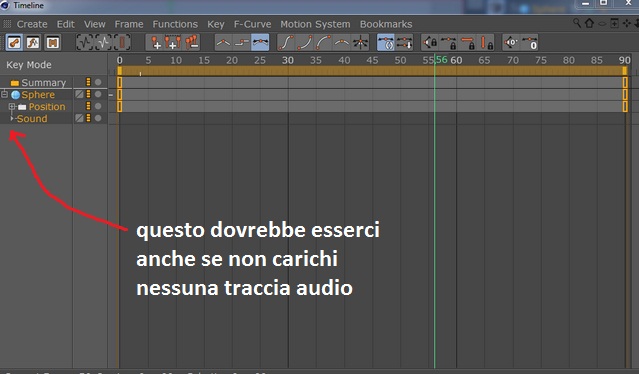

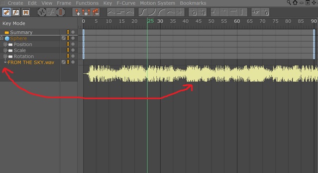

Ci provo (a rispondere) anche se credo che tu lo abbia già fatto: quando selezioni la traccia audio nella Timeline, hai cliccato sul triangolino a sinistra del nome del brano in modo da espanderla? La traccia audio è a 44100 Hz? questo te lo chiedo perchè con altre frequenze (pur in formato wave) ho avuto dei problemi...........Per quanto riguarda la riproduzione a scatti: il problema io l'ho risolto aumentando la RAM e cambiando la scheda grafica...........

allora la traccia è a 44100 hz, e il triangolino non c'è proprio non so perchè.

Strano che il "triangolino" non ti compaia.........

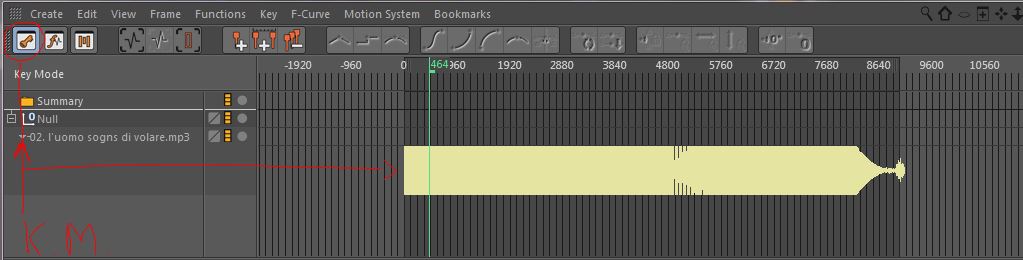

turtles123
Messaggi: 59
Iscritto il: mar giu 28, 2011 7:11 pm
Re: problema canzone dentro c4d
Messaggio da turtles123 »
grande abe! funziona!!! grazie mille!!!
cmq per quanto riguarda la freccietta per il soundwave non ce l'ho proprio quella cavolo di freccetta!
abe3d
Messaggi: 1155
Messaggio da abe3d »

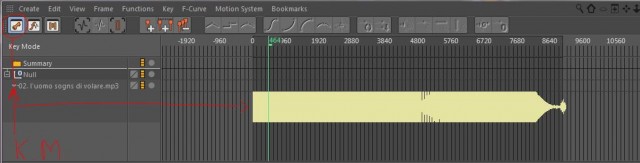

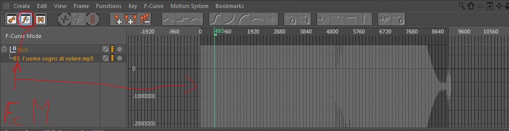

Buongiorno ... Ma non è che nella timeline sei in modalità F-curve e non in Key mode?

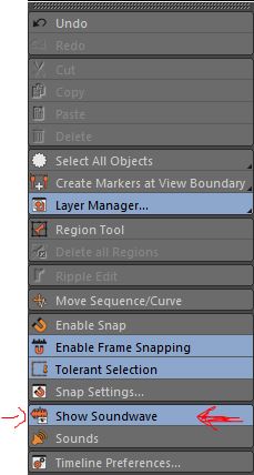

In ogni caso se sei in F-curve Mode, dal menu " Edit " della timeline, attivando l'opzione "show soundwave" dovresti comunque poter vedere la traccia ...
Sound view.JPG (27.04 KiB) Visto 8606 volte
turtles123
Messaggi: 59
ok ero nella modalità sbaglita! grazie mille a tutti adesso ho risolto tutto!!!
