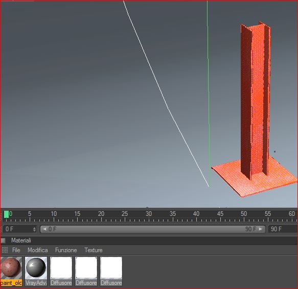

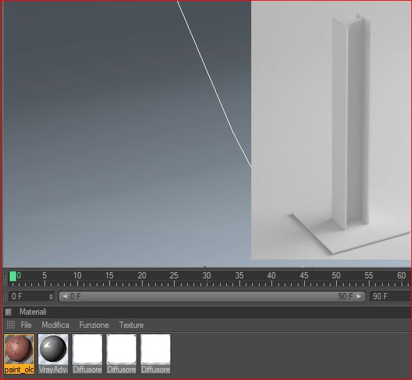

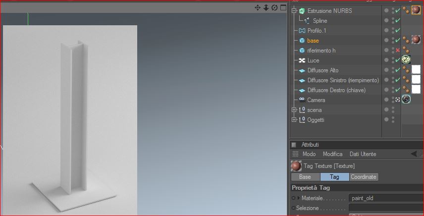

Ho allegato alcune immagini.
Cordialmente
allmark

Non si capisce esattamente come vuoi che sia il materiale che vorresti ottenere...
Il preview del materiale è un pò piccolo per capire qualcosa..
vedo che hai messo la tex ma sembra che non venga applicata...
Ma per caso hai messo la spunta su override material?

Messaggio da allmark »
Ciao Grazie !!!
Si come dici Tu la texture la applica ma nel rendering finale no.
Nelle opzioni di rendering l'override non è spuntato quindi dovrebbe acquisire il materiale.
Grazie ancora per la pazienza.
