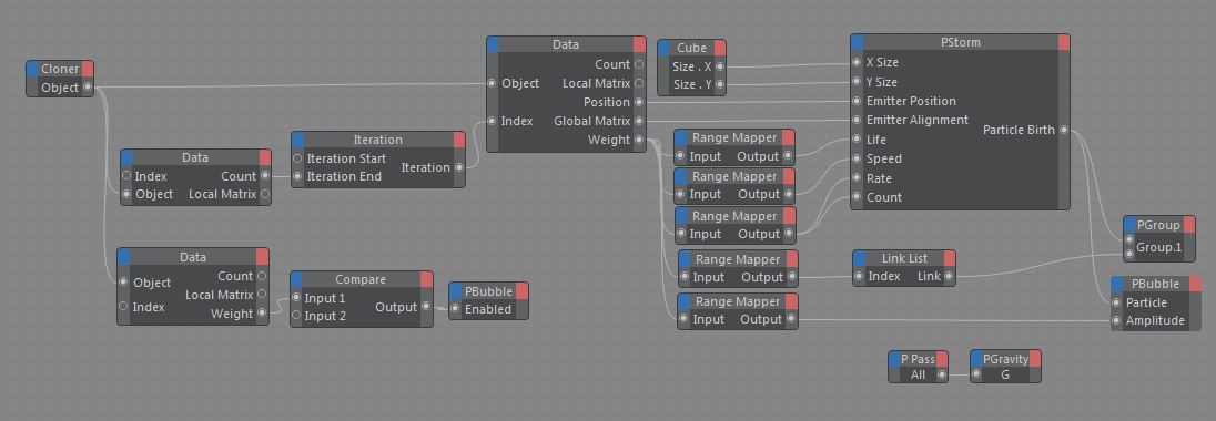

Ciao a tutti, naturalmente sto parlando di interazione MoGraph e Thinking particles :
utilizzare il peso dell'effettuatore Sound per controllare l'immissione in scena di particelle Tp.

...e per chi volesse dare un'occhiata all'espressione

Non ho frequentato nessuna scuola (o corso) anche se mi sarebbe piaciuto, una volta, un po' di tempo fa, mi sono ritrovato a dover utilizzare xpresso per un'automazione in una animazione e da allora non sono più riuscito a farne a meno... Lo utilizzo anche quando non ce ne sarebbe bisogno...
Comunque la cosa é abbastanza semplice, cioè, il tutto consiste nell'utilizzare il "peso" Weigth dei cloni Mograph per avere un parametro variabile ( tra 0 e 1 ) per ogni clone, da li, con quel numerino, si può fare ciò che si vuole, come per esempio dire al Pstorm tramite un nodo range mapper di emettere N particelle ad una data velocità ectectectect....
Nell'esempio ho utilizzato solo 100 bande di frequenza (cloni), ma se ne possono aggiungere ( anche dinamicamente ) molte altre "costringendo" cinema ad arrivare a rappresentare in modo certosino la struttura della frequenza.
Nulla toglie, di poter utilizzare la stessa espressione per controllare l'altezza dei punti di una spline, ottenendo invece un'onda di frequenza...

Re: EQ Particles MG+TP
Per fortuna che è abbastanza semplice...abe3d ha scritto: Comunque la cosa é abbastanza semplice, cioè, il tutto consiste nell'utilizzare il "peso" Weigth dei cloni Mograph per avere un parametro variabile ( tra 0 e 1 ) per ogni clone, da li, con quel numerino, si può fare ciò che si vuole, come per esempio dire al Pstorm tramite un nodo range mapper di emettere N particelle ad una data velocità ectectectect....
capisco un po la struttura,ma da Pstorm in poi è arabo
Da quanto ho capito xpresso è un po' come Grasshopper per Rhino giusto?
C'è un corso per questo o solo tutoria di internet?
Grazie
Thinking Particles è anch'esso un modulo e viene solo gestito attraverso xpresso, non avendo un suo vero e proprio menù di gestione direttamente in Cinema.
A dire la verità, non so se ci sono corsi dedicati, però sia su internet che sul sito ( nella sezione shop ) c'è molto materiale al riguardo.
Personalmente mi sono cullato sul manuale di cinema e su parecchi consigli di utenti esperti che mi hanno "illuminato" più volte sui vari aspetti del modulo ( primo tra tutti il Gran Cappelaio )
Un mio consiglio se vuoi addentrarti nella giungla ( di nodi), inizia a sperimentare con qualche tutorial semplice, una volta capite le potenzialità, viene da se cercare questo o quel nodo per ottenere l'effetto desiderato... e ... buon divertimento !!!

Hai perfettamente ragione Natas, infatti proseguendo li ho cambiati ( comunque si, sono i nodi Data di Mograph per ricavare i dati dei cloni dal generatore.
