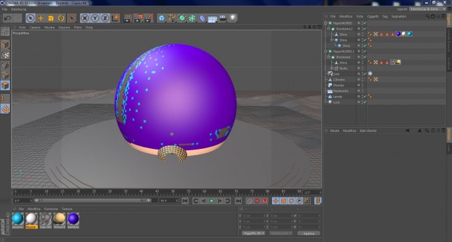

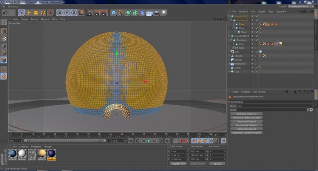

Oltre che spostate le texture risultano pure spezzate in più parti e quindi anche con asse texture non riesco a risolvere il problema.
La sfera è figlia sia di hypernurbs che di booleana.
ho provato a renderizzare con booleana senza hypernurbs e non mi da nessun problema;
ho provato a renderizzare con hypernurbs senza booleana e nemmeno ho problemi;
quindi è la combinazione dei due che fa impazzire la texture.
premesso che a me servono entrambi gli effetti, come la risolvo?
grazie

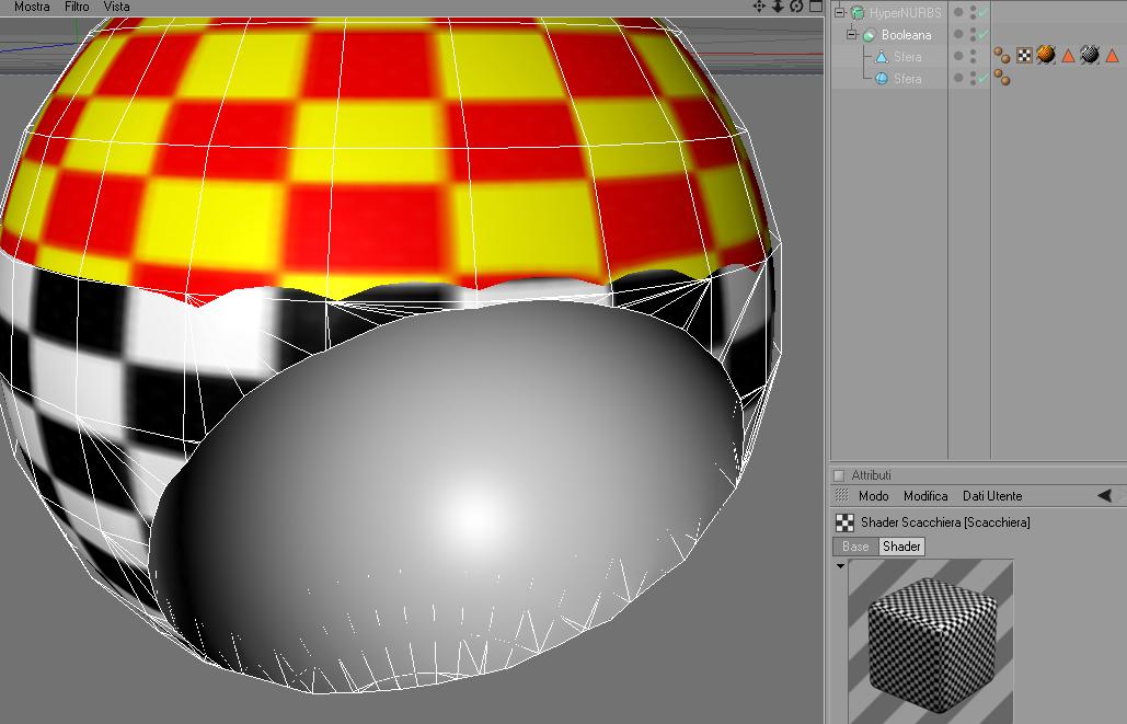

Forse il problema è conseguente al fatto che le op. booleane (che sono sempre deleterie per le geometrie) creano triangoli quando s'intersecano geometrie diverse.. ma questi triangoli si deformano stirando i lati con l'HN: morale ti pasticcia le texture!
Credo debba cambiare approccio al problema.

-innanzitutto di crateri ne devi fare molti o uno? guardando meglio gli allegati mi sembra di vedere un buco poco sopra la sfera minore.. e coincide grossomodo con la zona dove si sposta la texture; comunque per aiutarti a fare cerchi in una maglia quadrata c'è lo script point to circle:
http://www.vrayenginestudio.com/2012/03 ... ircle.html
- non capisco come funziona la booleana1: che tipo di booleana è? vedo la sfera di sotto con un'altra sfera figlia.. ma come fa a tagliare la sfera minore?
- vedo la booleana (quella sotto) accesa: non è che ti da fastidio? è da tutt'altra parte?
Comunque prima di darti per vinto prova a mettere ogni sfera sotto una propria HN e poi le metti entrambi sotto la booleana.
Completa prima la modellazione poi texturizzi sennò ti potrebbe pasticciare stirandoti i poligoni. Per le booleane prova anche a selezionare alta qualità e nascondi nuovi lati.. dovrebbe migliorarti il tutto.

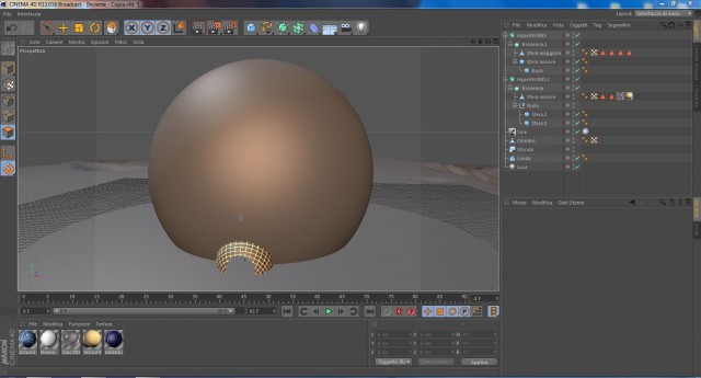

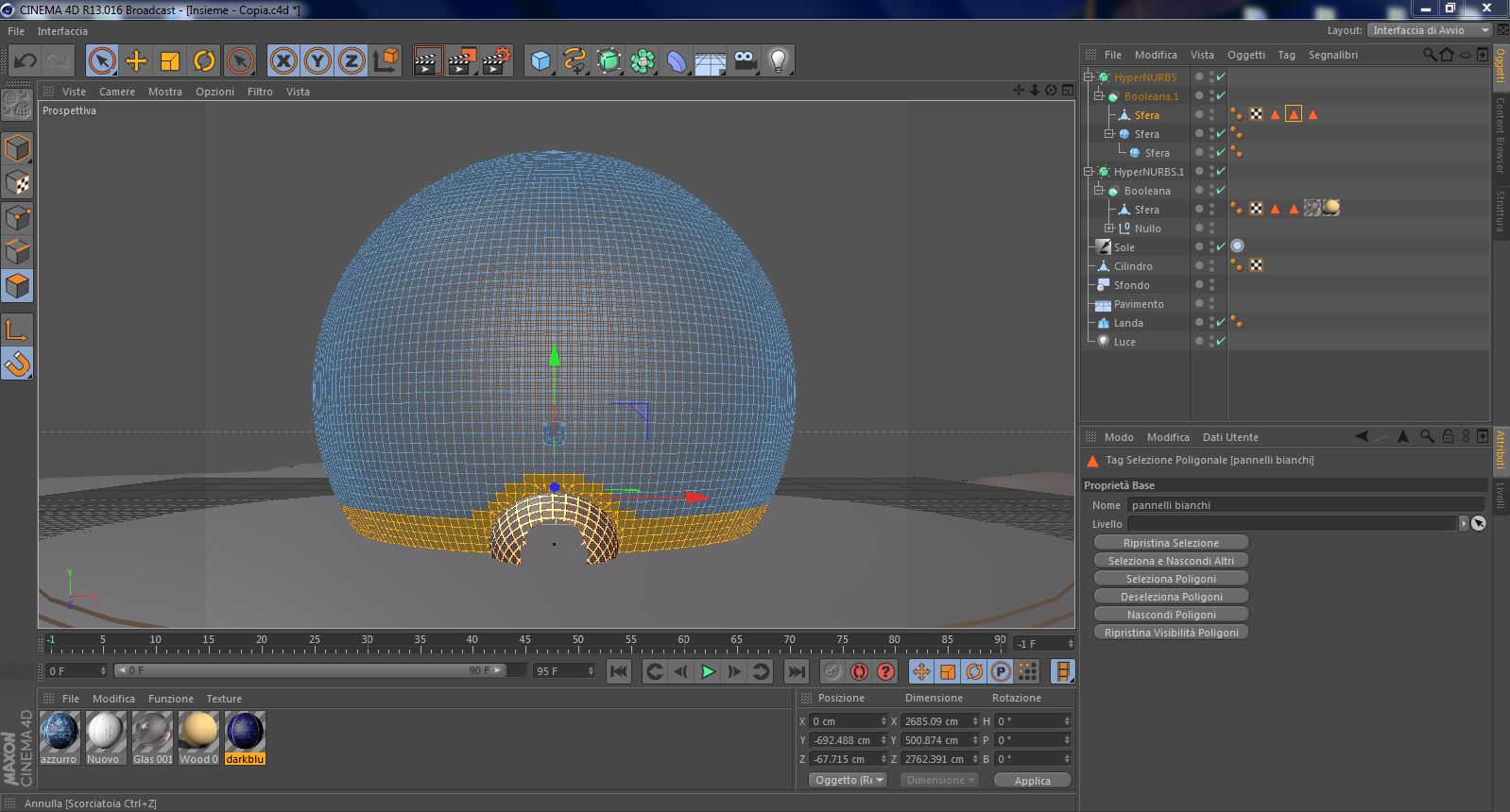

-di crateri ne devo fare una ventina;
-entrambe le booleane sono del tipo A meno B;
-la booleana1 è la differenza tra la sfera maggiore -(meno) sfera minore e buco;
-la booleana di sotto è la differenza tra la sfera minore -(meno) altre due sfere (delle quali nelle immagini ne vedi solo una);
Ho allegato un'immagine rinominando le sfere per farti comprendere meglio! Le booleane erano già ad alta qualità, ho provato, come mi hai suggerito, a nascondere i lati nuovi senza però ottenere risultati.
Inoltre il procedimento che mi consigliavi, quello di mettere le sfere prima sotto HN e poi sotto Booleana, è quello che in realtà avevo già adottato... ho provato anche il procedimento inverso e anche questo senza risolvere il problema.
