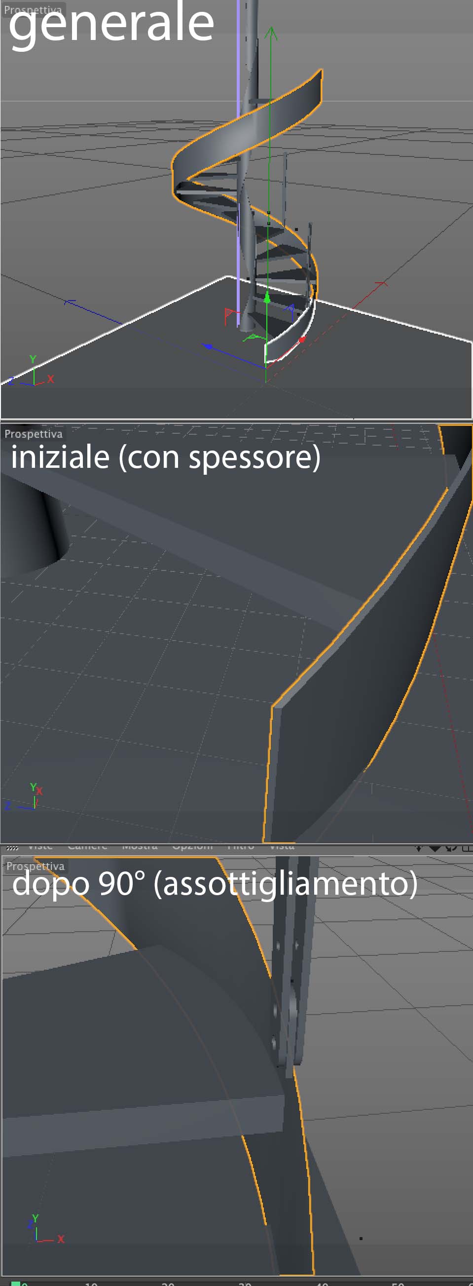

perdonate la domanda, magari troppo elementare, ma non sono una guru di c4d.
Sto modellando una scala elicoidale che ha una struttura esterna in lamiera metallica (spessore 1 cm).
Ho generato la spline elicoidale e la sezione rettangolare del profilo ma quando genero la sweep nurbs il mio profilo parte rettangolare ma ogni 90° perde lo spessore assottigliandosi (praticamente il profilo non corre lungo la nurbs in maniera parallela al percorso ma rimane orientato nello stesso verso).
Ho provato a cambiare i parametri della nurbs ma non succede niente.
Potete aiutarmi?
(allego foto)

il problema è dovuto al comportamento della sweep, molto probabilmente hai usato il "parallel movement" per evitare che la sweep si attorcigliasse su se stessa.
per risolvere fai così
utilizza una singola linea e non un rettangolo come profilo da estrudere
abilita il parallel movement e togli i cap
quando hai ottenuto la sweep della dimensione corretta, la rendi editabile trasformandola in un poligono.
allinea le normali se fossero dissallienate.
fai una estrusione aumentando l'angolo a più di 90° per evitare che si scollino i poligoni.
ti allego un esempio

Con la soluzione proposta (spiegata splendidamente anche per una novellina come me) da Cappellaiomatto ho risolto!
