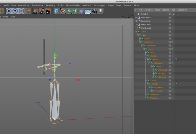

Gentilissimi !!!
Come posso fare stessa cosa in cinema 4d?
Animazione con vincoli:due mani props-ecco il link https://vimeo.com/95932489
Allego il file di scena sperando che qualcuno mi aiuta.
Vi ringrazio anticipatamente.

cappellaiomatto
Messaggi: 1581
Re: Animazione con vincoli
Senza stare a vedere 10 minuti di video fatto in altri software il tuo scopo è quello di muovere contemporaneamente le 2 mani e il bastone giusto?
Se la risposta è si, rigga le braccia con 2 IK e metti i controller delle mani in gerarchia del bastone.
Muovi il bastone e il resto segue in automatico :)

Grazie per la risposta.
Non sono esperto in rigging e ho difficoltà a capire come procedere.
Ti sarei infinitamente grato se potessi dimostrarlo su file di scena che ho allegato.
Cordiali saluti!
Mani.c4d.zip
(48.43 KiB) Scaricato 137 volte
cappellaiomatto
Messaggi: 1581
Ho controllato il tuo file...
purtroppo il rig che hai fatto non va bene per questo tipo di movimento che vuoi realizzare perchè dovresti compensare continuamente l'inclinazione delle mani durante l'animazione con il risultato che viene una porcheria tremolante. pfiu
In teoria dovresti
realizzare un controller per le mani
rivedere la gerarchia delle braccia inserendo appositi null in mezzo per evitare problemi di gimballock.
sganciare virtualmente la rotazione della mano con un tag constraint parent vincolato al controller delle mani
a quel punto prendi i 2 controller delle mani e li metti in gerarchia del bastone al quale devi mettere l'asse nel punto medio delle mani per controllare meglio l'animazione.
Tutto questo se non sei pratico di rig inizia a diventare molto ostico. :roll:
