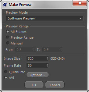

Infatti per verificare la reale velocità di animazione esiste l'opzione render -> make preview
imposta il tipo di render (software preview ad esempio renderizza usando le opengl)
