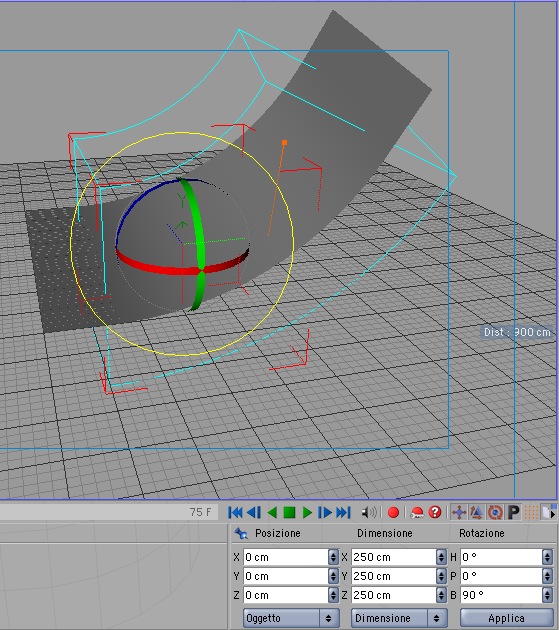

Possibile che il deformatore funzioni con i solidi e non con l'Oggetto Piano.
Ho inserito un oggetto Piano, aumentato le linee che lo compongono ma con il deformatore inserito (quello per Piegare), il piano non viene ruotato ma solo inclinato.
Possibile?

I deformatori funzionano anche col piano.
Da quello che dici, probabilmente devi solo ruotare il deformatore inclinandolo di 90 gradi rispetto al piano. In pratica, adesso stai tentando di piegare il piano nel suo spessore (che, trattandosi di un piano è =0)
Nella figura, nota i parametri di rotazione.
Immagine 1.jpg (133.63 KiB) Visto 898 volte

GiovanniTur ha scritto:I deformatori funzionano anche col piano.
Chiarito tutto. I gradi di rotazione li inserivo nel pannello attributi (del deformatore) e invece, a quanto pare, ho dovuto inserire la prima volta i gradi nel pannello coordinate e poi sono tornato a modificarli in "attributi".
Scusa il concetto un pò disordinato ma sono gli effetti del sonno :roll:
